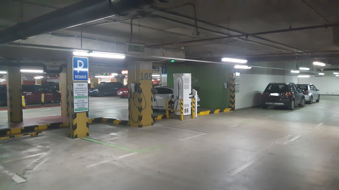

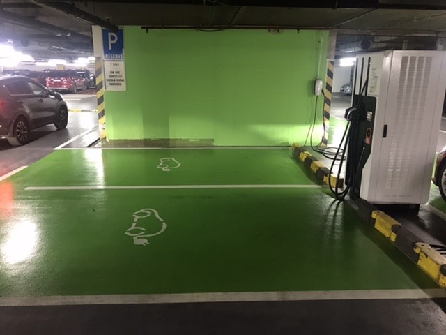

Ja sa zastavam toho pana co prerenajima Tesly. Tie dve parkovacie miesta nie su vyhradene pre GW. Ak ano opravte ma/alebo znacku/.
Logo na stene znamena podla niekoho vyhradene parkovisko? Je to iba reklama. Odlepenie obmadzenia 45min zo znacky na stene sa da vylozit viacerymi sposobmi.
Bud objemnejsimi bateriami-nenabiju sa do 45 min /to uz bolo spomenute/, alebo aby tam mohli nabijat aj tie auta co nabijaju pomalsie
z tesla nabijaciek , ...
GW nieco podnika aby si chranil svoje zaujmy? Pokial tam nie je znacka vyhradene parkovisko, tak sa nikto nemoze stazovat na parkovanie a nabijanie
tych co nabijaju z tesla waallbox. Ako tu uz niekto pisal z GW sa da nabijat aj z tych novych parkovacich miest. Aj to som zopar krat videl, a ani ma
nenapadlo niekoho upozornovat na to ze su to niesta urcene iba pre pomale nabijanie.

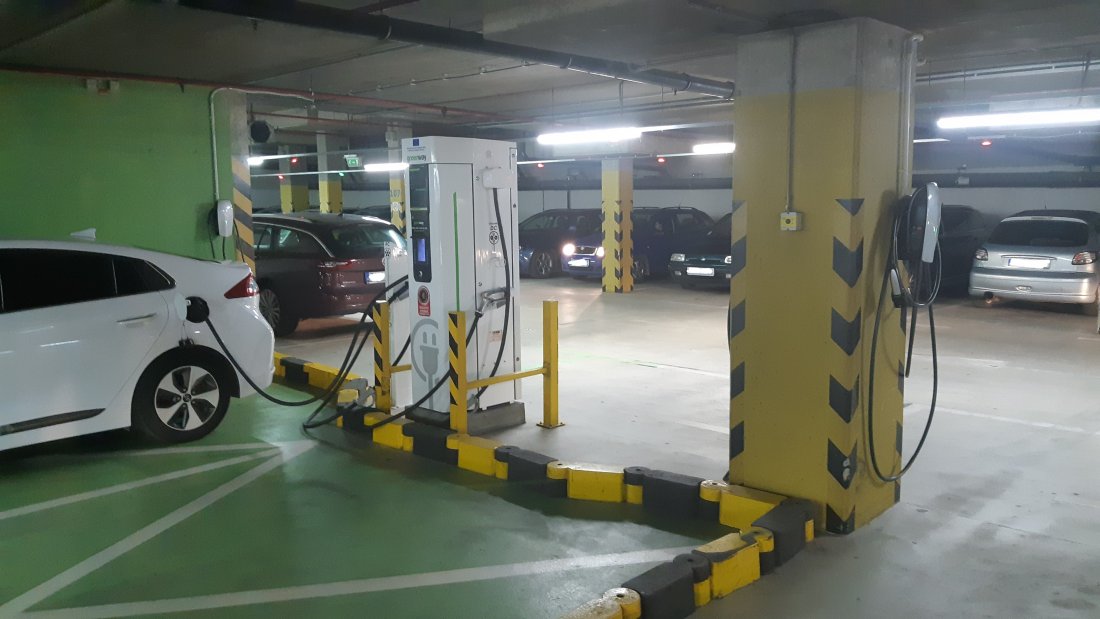

Možno by pomohol oznam, že 2 z 3 Tesla WB sú nefunkčné. Často tam stretávam zmetených ľudí, ktorí po 2 hodinách zistili, že nič nenabili.
Potom by tam nemali dôvod parkovať súčasne viac ako 3 autá lebo práve taký počet vedia tie nabíjačky (GW+1xTWB) súčasne obslúžiť.
Inak čo sa týka DC káblov, tak mne k autu dočiahnu na 3 z tých 5 vyhradených miest, čiže za mňa kľudne nech si ACčkári stoja pred GW. Problém je ráno do 9:00 :(

Ahojte, v Auparku ZA som bol v sobotu 7.3.2020 a jedno veľké zúfalstvo. Mal som Hyundai Ioniq plug in a nie a nie sa nabiť. Na mieste pre Greenway stála Tesla X, ktorá mala natiahnutý kábel z Tesla AC. Z druhej strany sa na TESLA wallboxoch nabíjal aj Nissan Leaf. Ja som skúšal najpr jeden Tesla wallbox a nič, reštartoval som niekoľkokrát nabíjačku a nešlo... Vytiahol som svoju palubnú nabíjačku, pichol do 230V siete vedľa AC boxov a rovnako nič. Keď odišla Tesla aj Nissan skúšal som ich nabíjačky a tiež nešlo. Myslel som si, že niešo je s autom ale inde som sa nabil v pohode.
W
Wilo komentoval
Ioniq PHEV sa nevie nabit na Tesla wallboxe nastavenom ako universal. Predpokladam ze podobne to moze byt aj na GW. Neviem preco ale zjavne tam bude nejaka nekompatibilita.

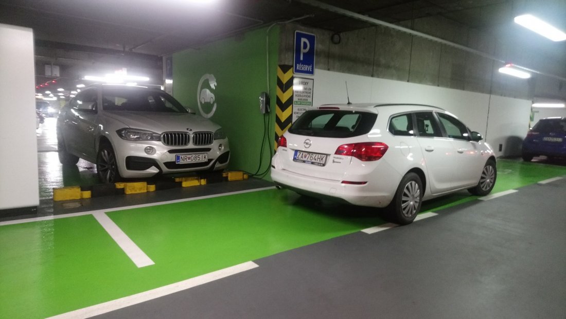

Pre netesly funkčný stále len 1. z troch WB. Ak ho ale chcete využiť, treba prísť skoro ráno alebo neskoro večer. Inak tu kraľuje X5 a to každý deň. Predpokladám, že ide o majiteľa niektorej z prevádzok, ktorý len s odretymi ušami a utiahnutym opaskom prečkal zatvorené obchody...
1 Komentár
1fisker
1fisker komentoval
no áno, to bude nejaký sociálny prípad...myslím, že asi priamo 1 z majiteľov Auparku,
inak tie Tesla wall boxy fungujú ako sa im chce, raz idú raz nie, raz ide ten, potom zas iný, nie je to jednotný výsledok
Ta BMW X5 biela tam takto funguje uz cca 18 mesiacov. Ale tento tyzden ma asi dovolenku. To je vsetko ok, az na to ze ked donabija o 11-tej tak blokuje nabku parkovanim az do 15 -tej hod.

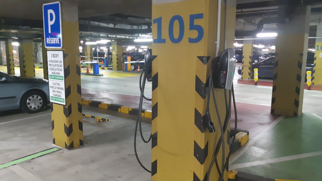

Prvá nabíjačka ide iba na 7 kW. Občas sa stáva, že aj tá posledná. Tuší niekto, čím to je? Beží iba na jednu fázu, alebo je to zámerne obmedzené?​
2 Komentáre
1fisker
1fisker komentoval
je to obmedzené zámerne
C
camelCase komentoval
Dakujem za info.
