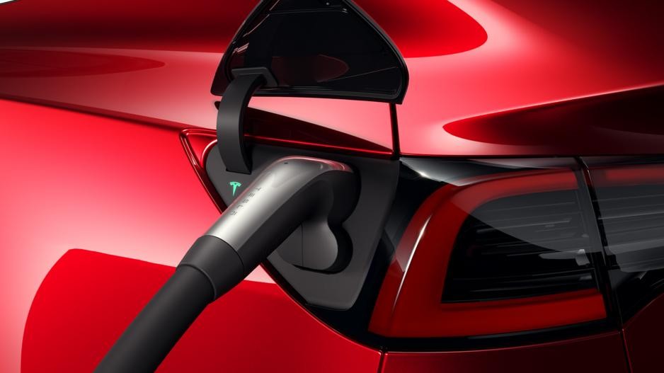

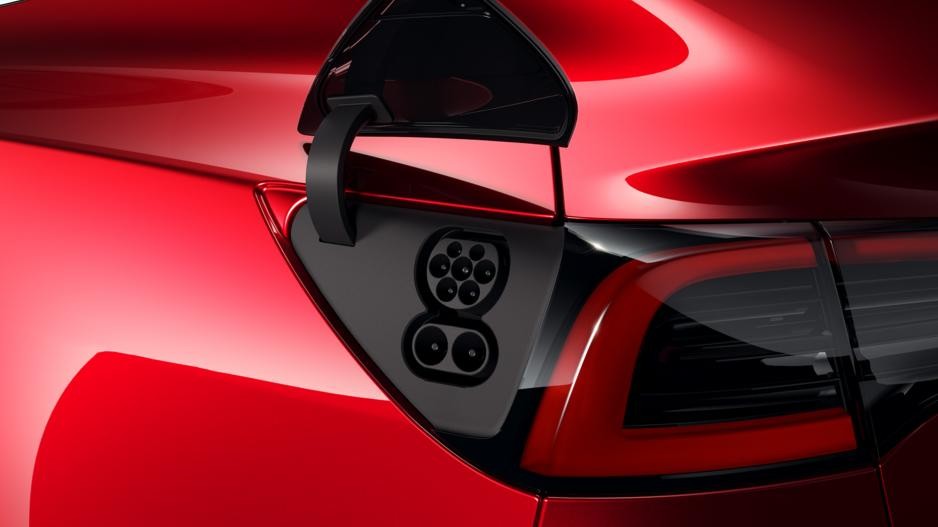

Tu sú oficiálne rendery od Tesly:

CCS konektor na kabli na DC nabijacke nema typ2 AC piny - to su tie co pouziva tesla na AC aj DC. takze urcite nie.
DC piny na CCS by zase nedovolili vobec zasunut CCS do S a X.
Ja som skor myslel, ze AC piny v TM3 CCS sa budu dat pouzit na DC nabijanie na SC, co by sa teoreticky dalo, no ked chcu pridavat na SC kabel s CCS koncovkou, tak to zrejme to nebude a CCS v TM3 bude standardny CCS, kde typ2 cast bude len pre AC tak ako je CCS standard.
Zopakujem, ze CCS v aute ma vsetky piny, teda komplet typ2 zasuvku plus dva velke DC kontakty dole.
KOnektor na abli na CCS DC nabijacke obsahuje len riadiace piny a dva DC piny - nema vobec AC piny z Typ2 osadene.
Pri AC nabijani sa do CCS zamozrejme zasuva standardny typ2 konektor.
AC aj DC cast na CCS vyuziva rovnake riadiaqce piny.

Click image for larger version  Name:	 Views:	0 Size:	97.3 KB ID:	30364
matchke

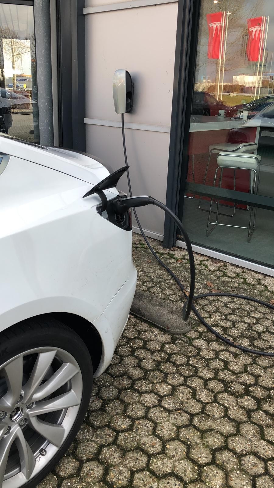

obrazok na linke
https://www.reddit.com/r/teslamotors..._tested_in_nl/
co spominas je nejaky divny, skor mi pripada, ze je to hoax.
Zastrceny konektor urcite nie je z destination chargera - na to je kabel prilis hruby.
Zrejme je to kabel s konektorom z Superchargera, ale nevyzera ako europsky - podla velkosti vyzera ako americky tesla konektor z superchargera.
Ale kombinacia americkeho SC konektora s pinmi CCS dole neexistuje. TAkze podla mna je to fotomontaz.

Ja mam ale podozrenie, ze ten obrazocek hore je render pocitacovou grafikou a nie realne foto.
Jiri GrandPa
Jiri GrandPa komentoval
To je možné, ale neviem si predstaviť ako by to malo inak vyzerať.
g211
g211 komentoval
Je to oficiálny render od Tesly. Aj mne príde trochu menší ako na reálnej foto. Nie je podstatné. Dôležité je, že tam to CCS Combo bude :)

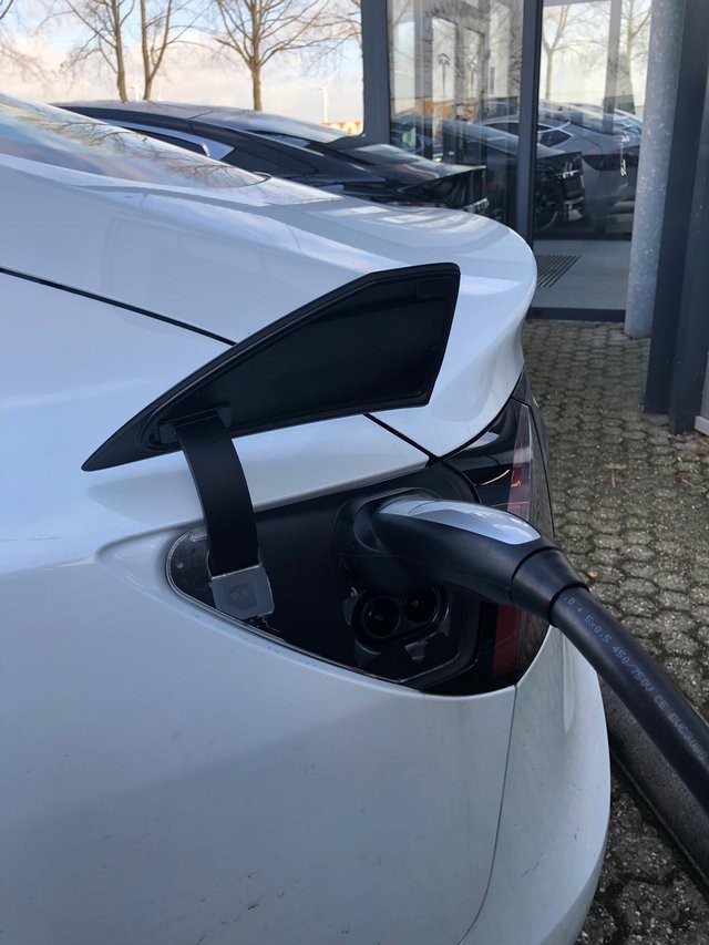

juks Tam v tom prispevku su dalsie foto (vid. nizsie) a na tomto je jasne vidno odkial a kam ten kabel ide.

Asi mas pravdu, mylil som sa, je to zrejme kabel z wallboxu, ta rozsirena cast splyva s plastom okolo zasuvky, preto sa mi zdalo ze konektor je stihlejsi ako typ2 - ako americky.

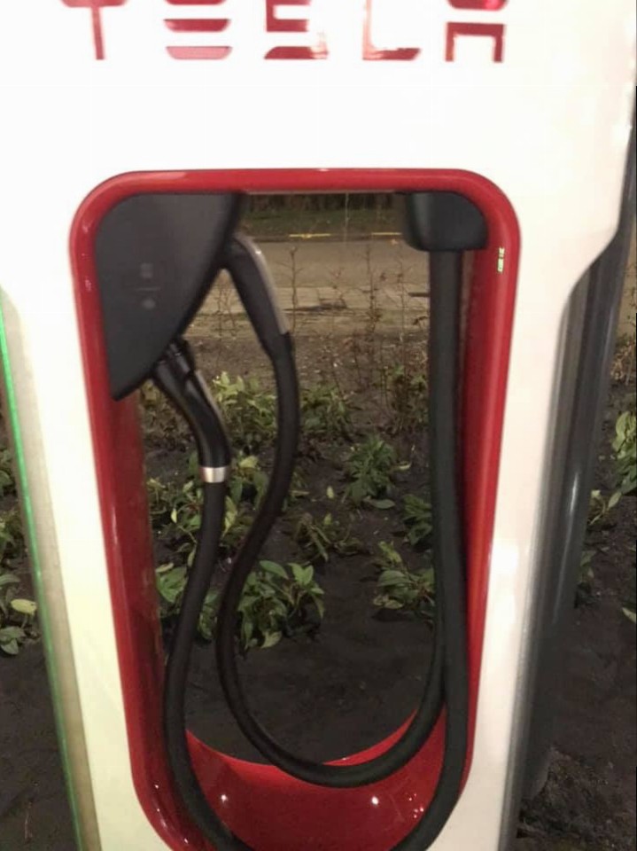

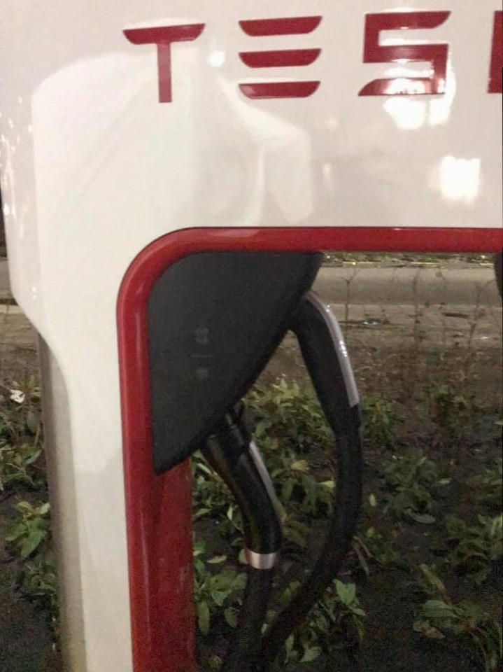

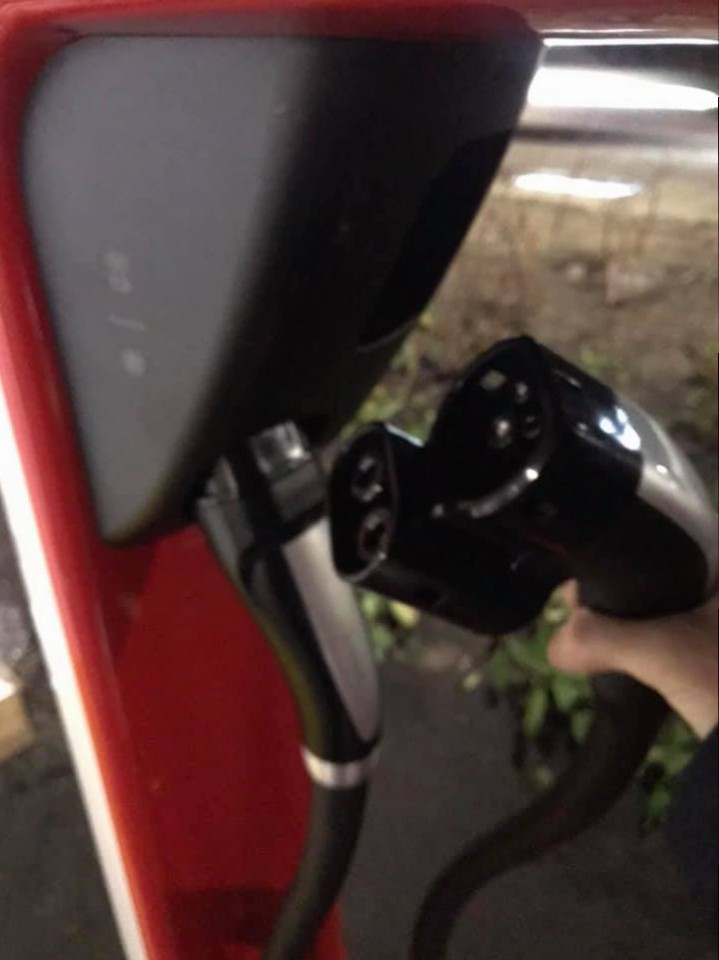

Prve foto superchargeru v holandsku s dualnym konektorom.

Pozeram na ten Tesla CCS konektor, ze Type2 cast je kratsia ako DC. Logicky- ked su tam iba riadiace piny, nepotrebuje taku "hlbku" a setri sa materialom. Preco ale na to neprisli aj tvorcovia CCS konektoru? Alebo je to naopak, ze Tesla vidi viac dopredu a ma uz DC cast predlzenu na vyssie vykony...

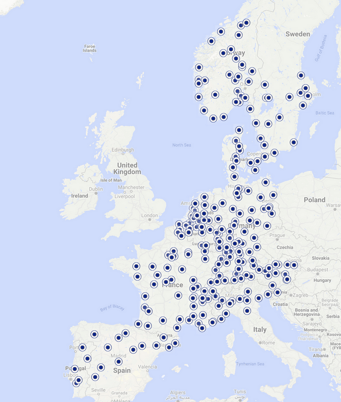

Ja myslím, že okrem “Other Europe” má každý SC aspoň 2 konektory, aspoň podľa tabuľky.
Aj video poukazuje na to ako sa postupne rozširovali po celej EU až po other Europe. Dajte si na čas 27:37
