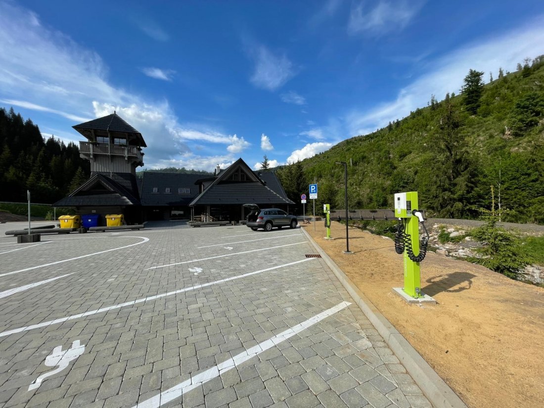

ejoin nabíjacia stanica pred reštauráciou Pod Zlatou Zvonicou
Nižná Boca
Popis:
AC: 4xTyp-2 s káblom, max 22 kW
GPS: 48.95455719868257, 19.773627668666165
Ováracia doba: Nonstop
Prevádzkovateľ: ejoin
Email: info@ejoin.eu
Tel: +421 424 111 111
Webstranka: http://www.ejoin.eu/

Stanice su velmi zle umiestnene vzhladom na sklon parkovacich miest a ten flexo kabel to este stazuje. Velmi nekomfortne pre auta s nabijanim vzadu.
Jedna stanica mala fatal error; druha zaspata, po pripojeni kabla poziadala o autorizaciu - no po prilozeni karty sa neudialo nic - stale autorizujte sa.
Tak som sa len najedol bez nabitia. Bodiky dole ;)

Ako by si navrhol umiestniť stojan do jednosmerky so šikmým státím?
Kábel by to vyriešil jedine klasika a v tomto prípade 5m dlhý.
Nuž to je tak keď má človek port na blatníku. Ja som to tak mal na plugine a bola to v takýchto prípadoch morda.
V Trnave pred McDo detto.
Ale s Konou nema problemo :)
D
dango komentoval
jednoznacne dlhsi kabel a rovny, nie ta motanica...

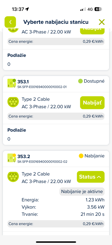

3,57kwh

asi si chcel napísať 3,56kW, čo je výkon, nie 3,57kWh, čo je spotrebovaná energia
Vyzerá to, že nabíjaš jednou fázou, nie trojfázovo. Buď si ty použil jednofázový kábel na auto, ktoré nevie v internej nabíjačke spojiž viac modulov a poskytnúť 32A alebo ejoinu vypadli dve fázy.

Miroslav Rojko Dobrý večer, išli všetky tri fázy, len na každej bol dopyt 6 A.
Zdravím, áno výborne, myslel som výkon 3,56kW viď printscreen. Skúšal som v aute či nemám nastavený nízky nabíjací prúd, ale všetko sa zdalo ok. Mal som okolo 20% batériu, čakal som že by to malo dať 11kW. Bolo to na VW ID5. Neviem kde sa stala chyba,ale bolo to dosť frustrujúce po tom čo som strávil 5min registráciou - pýtalo to ešte aj číslo OP a rodné číslo. 🙄 Sú aj také kde sa priloží debetka a nabíja sa… 🤷‍♂️
