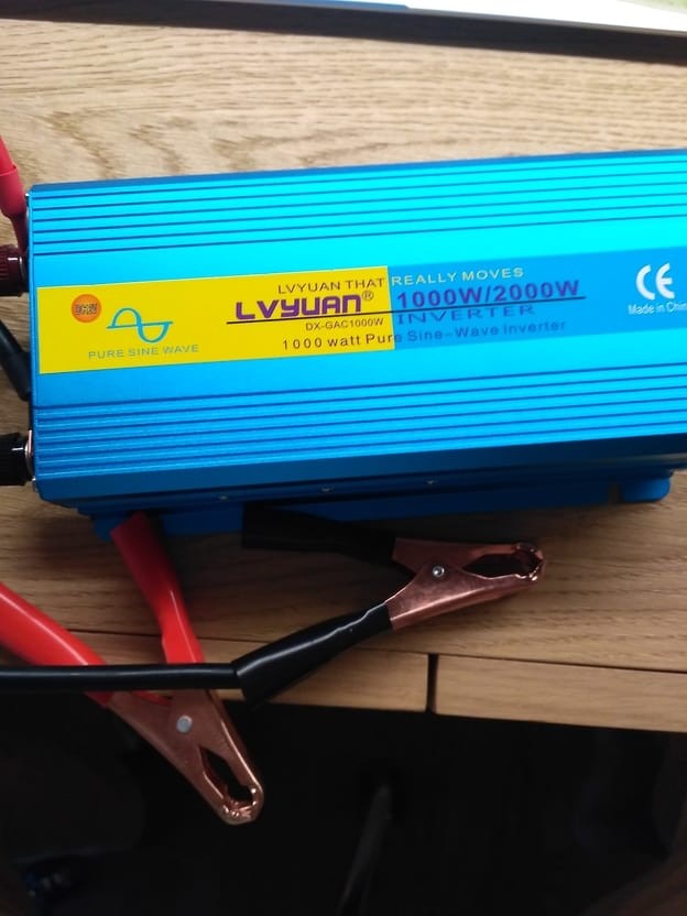

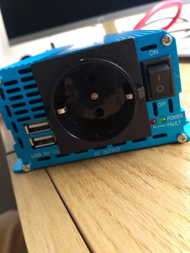

Z cinska mi dnes prisiel tento invertor. Je to cisty sinus (neoveroval som osciloskopom). Pravdepodobne to bude ozaj cisty sinus, lebo indukcna zataz rotacnou bruskou bola bez problemov. Voltaz na vystupe som zatial nemeral. Napatie na 12V baterii bolo 14.3V a v zatazi neklesalo, ale DC-DC menic vsetko potiahol. 200W bruska navysila odber z HV baterie o tych 200W (0.4->0.6kW). Potom som pripojil odporovu zataz - fen na vlasy ; ktory ma 3 stupne. Ten najvyssi stupen je 1500W. Menic ma 2000W spickovych, 1000W trvalych. Az pri najvyssom stupni DC-DC menic nestihal dobijat a pokleslo aj napatie na 12V baterii na 12.5V.
Z mojho pohladu dobry kauf na kempovanie, pripadne ako zaloha domu (aspon chladnicky a svetla) na pripadny dlhodoby blackout, na ktory sa uz na zapade pripravuju (a len u nas sa stale riesia cocotiny).
Po vybaleni mi bolo jasne, ze DC kable budem musiet vymenit, originalne su velmi lahke a predpokladal som aj maly prierez. Po teste sa ukazalo, ze odhad bol spravny a kable boli dost zahriate.
