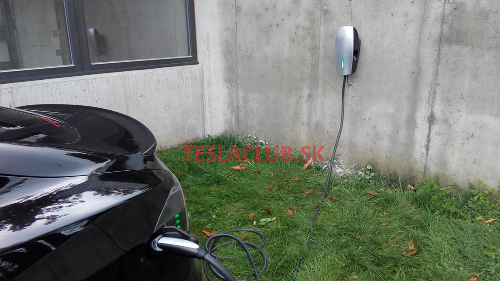

Click image for larger version  Name:	hotelgbelany.jpg Views:	1 Size:	386.0 KB ID:	11036
Toto je nabíjacia stanica Hotel Gbelany. Tu môžete zdieľať svoje skúsenosti (fotky, videa) s nabíjaním na tejto nabíjačke, prípadne napísať čo si myslíte, že je dôležité vedieť o tejto nabíjacej stanici. Je to prepojené s našou mapou nabíjacích staníc, na ktorej je odkaz k tomuto vláknu keď kliknete na "Odkaz na fórum". Viac info tu.

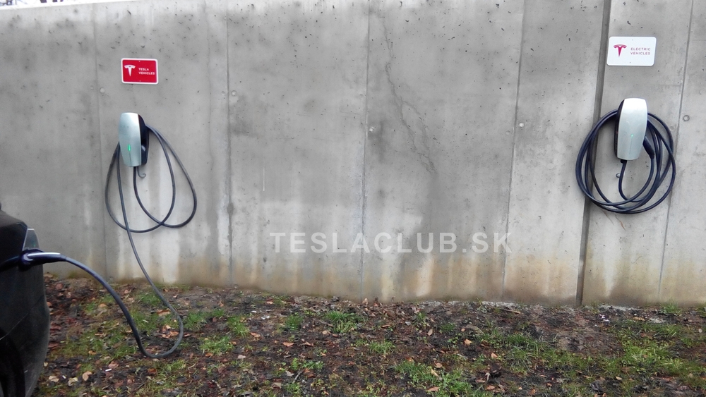

Na mape je chybne uvedené 1x 22kW. V skutočnosti sú tam 2 Wallboxy, 1x pre Teslu a 1x univerzálny Typ 2
