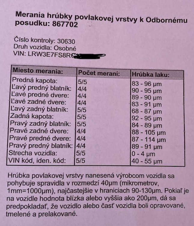

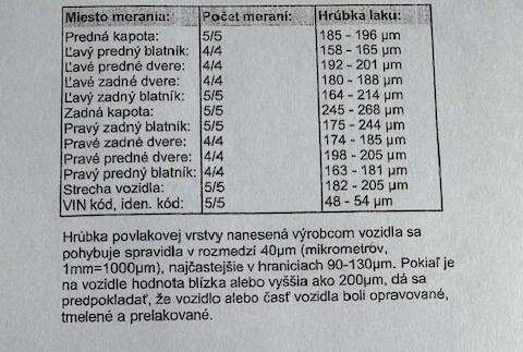

zazil som na jednej z prvych Y z Berlina hrubku po celom aute 180-200. Takze bud dve vrstvy laku, alebo kym nastavili spravne stroj, tak toho davali strasne vela. Ale to by zas bol problem pri zaschnuti, lebo ked das vela, robi ti to pomaranc a zle to schne. Takze sa priklanam k verzii dve vrstvy bezfarebneho laku z nejakeho dovodu.
info TESLA Praha: ...."to nie je štandardná biela, ale biela metalíza. Pokiaľ by boli rozdiely vyššie u jednotlivých panelov, asi by sa to mohlo javiť divne, ale tu je to komplet rovnaké a ta vrstva farby je ok"
