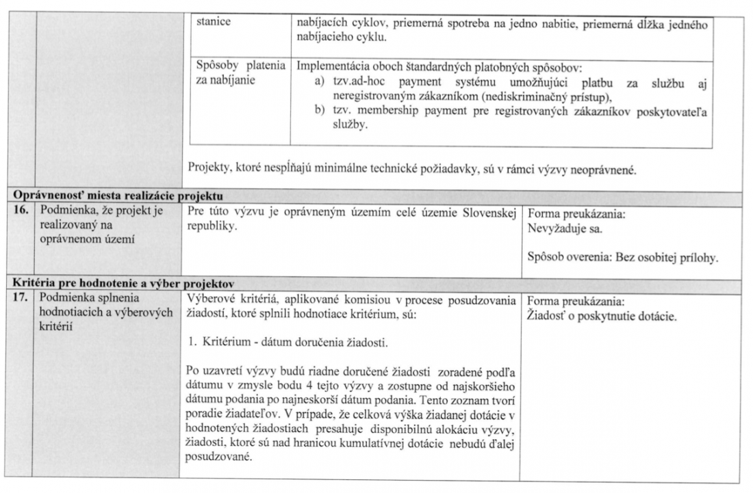

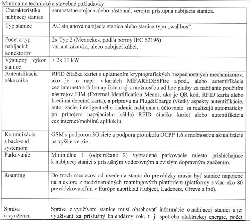

určite ste si všimli dotačnú schému na budovanie nabíjačiek pre mestá do 5.000€. Do príloh dávam výber z požiadaviek na nabíjačky.

Viete nám poradiť kvalitných dodávateľov a inštalatérov 22kW AC nabíjačiek?
Viete kto má najlepšiu a najprívetivejšiu platformu a appku pre verejnosť (iOS + Android)?
Prihlasovali ste niekto naíjačku do nejakej eRoamingovej siete pomocou OCPP (nap Hubjet, Ladenetz, Gireve)?

Nerozumiem, preco by tieto dotovane nabijacky (AC 22kW) mali byt roumingove. Taketo by mali poskytovat energiu zdarma a bez autentifikacie. Plug & Play
D
dango komentoval
Keby na to kraj nechcel cerpat dotaciu, nepoviem ani ň. Nech si z toho urobi biznis model premna-zamna. Ale dostat nieco do daru a nasledne to spoplatnit este s megadrahym roamingom, to uz zavana tunelom

je to na hlavu, suma 500 000 nie je nijak zavratna, hlavne ak sa jedna o strop 5000e/dotaciu - pri tejto politike to bude nieco cez 100 prvkov navyse s nezmyselnymi pravidlami, ako medzinarodny roaming.
Pritom by stacilo, aby tato dotacia zasahovala miestnu cast a teda kludne by mohla byt pouzitelna mestskou RFID (kludne aj s fakturovanim) - a turisti nech si nabijaju po ceste na DC alebo v hoteloch

dango Plati EU nariadenie, ze na kazdej verejnej nabijacej stanici musi vediet nabit kazdy, kto tam pride len pomocou aplikacie, alebo bankomatovej karty, t.j. bez zmluvy, specialneho cipu, karty alebo niecoho podobneho. Ak to prevadzkovatel nabijania nedokaze, potom musi dat nabijanie zadarmo. Samozrejme nie vsetci to dodrzuju, no oficialny projekt to musi dodrzat.

Na zamyslenie: Ak chce mesto Trencin namontovat viac nabijaciek a ist najjednoduchsou cestou a nabijacky "povesat" na verejne osvetlenie a spristupnit tak nabijanie obcanom aj turistom nevidim dovod davat len 22kW nabijacky. Jednak su drahsie a vacsina vyrabanych EV ma palubne nabijacky max 11kW 3faz, zvacsa 1F 32A/7,2KW.
Inak povedane na sidliskach stacia 3,6-7,2kW nabijacky v hojnom pocte-nabija sa cez noc a namiesto jednej 22kW dam 6x3,6kW alebo 3x7,2kW a obsluzim tak viac aut a aj cena bude prijatelna. Nemusim tak zasahovat do verejneho osvetlenia radikalnym sposobom a vsetci budu spokojni. Rozmiestnim zopar 22kW pre turistov a je to.

Ja by som radsej videl stlpik s moznostou bezkontaktnej platby platobnou kartou namiesto eRoamingov, RFID chipov, aplikacii a podobnych hluposti. Verim ze v cene 5000eur sa to musi dat zariadit.
