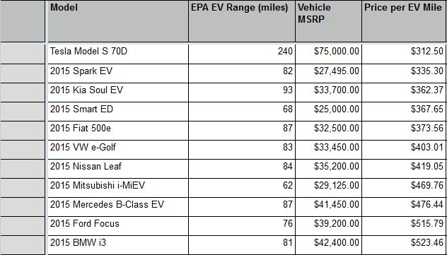

Na základe nákladov na elektrickú míľu, Tesla Model S je najlacnejší elektromobil, ktorý si dnes môžete kúpiť. Najdrahšie je BMW i3.
Toto je čo sa snažím vysvetliť ľudom už dávno. Konečne sa toho niekto chytil aj z médií.
http://www.autoblog.com/2015/04/30/2015-ev-range-per-dollar-ranking/
lenze vydelit cenu auta v zakladnej vybave max. dojazdom je len jeden pohlad na vec.
dal som dokopy nizsie uvedenu tabulku.
o fiate 500e som v podstate nic nenasiel, ani o smarte ED na slovenskom/blizkom trhu.
peugeot ion a mitsubishi i-miev maju byt totozne auta, drobne odlisnosti budu sposobene generacnymi vylepseniami

z lacnejsich su povsimnutia hodne leaf a soul, potom az mercedes, ktory ma najvyssi vykon po tesle a pre tych, co potrebuju na jednu jazdu dlhsi dojazd ostava tesla.
