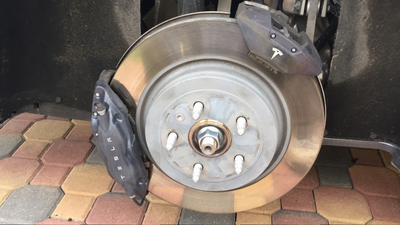

Ja mám ešte HW1. Nevieš či sa dá z VIN určiť dátum výroby? Typujem že moja mohla byt vyrobená niekedy v októbri tesne pred prechodom na HW2. Ale email mi neprišiel. Mimochodom, jedna sa o tú menšiu celustovu brzdu na zadnom kolese?

Ta vecia ja klasicka brzda a ta mensia je iba parkovacia brzda.

Ano problem je v tej malej cisto elektrickej parkovacej brzde.
