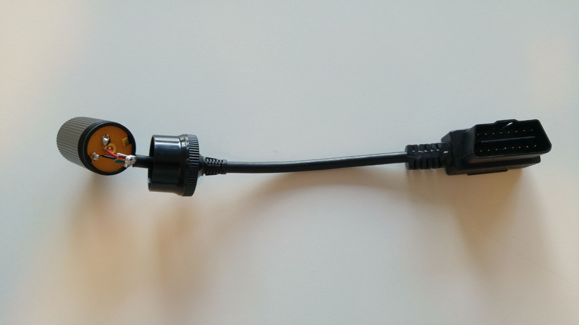

Tesla Model S ma medzi prednymi sedadlami 12V zastrcku, klasicky "zapalovac". Po zamknuti auta (a to aj ked sa prave nabija) sa ale tato zastrcka deaktivuje. Niekedy je ziaduce mat trvale napajanie aj v zamknutom aute napr. pre autokameru alebo nabijanie nejakeho zariadenia pocas parkovania.
Na tento ucel sa da vyuzit OBD rozhranie, ktore je v TMS umiestnene medzi volantom a pedalmi. Staci kupit nejaky ODB kabel z ktoreho vyuzijeme samci konektor a kabel skratime. Pripojime pin 4 (GND) a pin 16 (+12V) na externu "zapalovac" zastrcku a je to:
....a zároveň prídete aj o záruku, keď nato Tesla príde. Marekk čo nato povieš? ;)
2 Komentáre
M
Marekk komentoval
Nastastie neprisiel som o zaruku ale problemy boli dost velke.
nemo
nemo komentoval
V servise si to vsimli a mali k tomu nejake vyhrady? Co konkretne hovorili?
