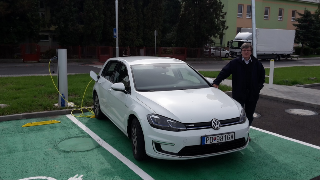

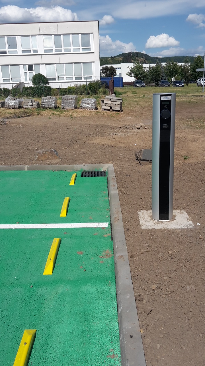

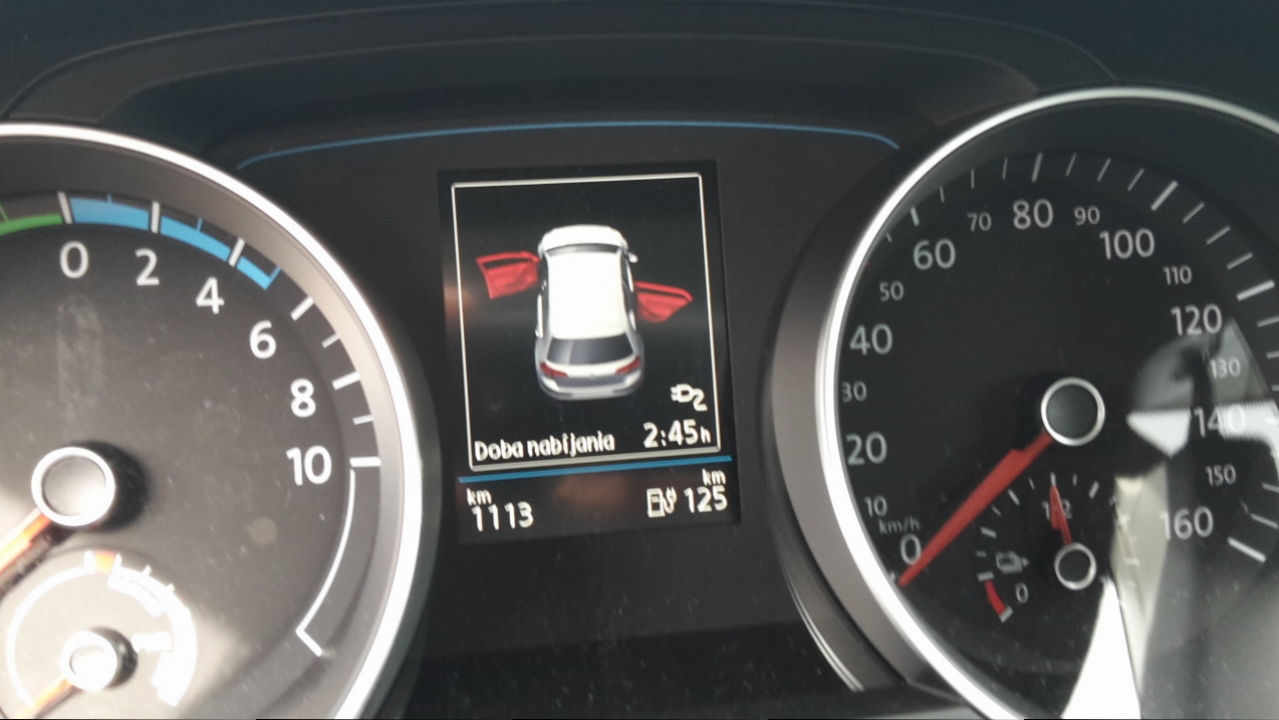

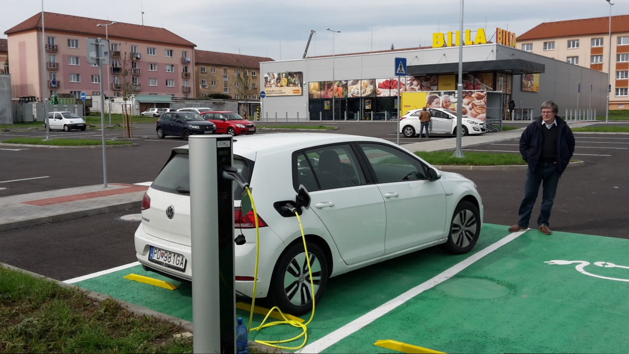

Ubehli viac ako dva mesiace od spustenia nabijaciej stanice ,no aj ked bývam od nej iba 100 metrov nemal som este stastie na niekoho kto by nabijal. Velmi ma tak dnes potesila cesta okolo, ked tam nabijal uplne novucicky Volkswagen e-Golf v bielej farbe.Velmi spokojny majitel len par tyzdnov je pan Ján K. z okresu PRIEVIDZA. Pochvaloval si dynamiku auta a celkovo bol spokojny ,len ho trosku prekvapila vyssia spotreba pri dlhsej jazde no inak bol velmi spokojny a uziva si prve kilometre.Mimochodom doteraz nabijal iba doma alebo u dealerov vw kde to ide a dnes tu PRVÝ raz otestoval verejne nabijanie.Na rozhovor sme mali len par minut lebo som mal zo synom termin u doktora a neslo to posunut no i tak som mu stihol aj povedat aj o tomto webe-TESLACLUB.SK a strankach NABKY .COM , co ma prekvapilo (ak som ho dobre pochopil) ze ako cerstvy elektromobilista ich nepozna.
Slubil som mu ze pridam tento prispevok a takto na dialku PRAJEM VELA STASTNYCH KILOMETROV.

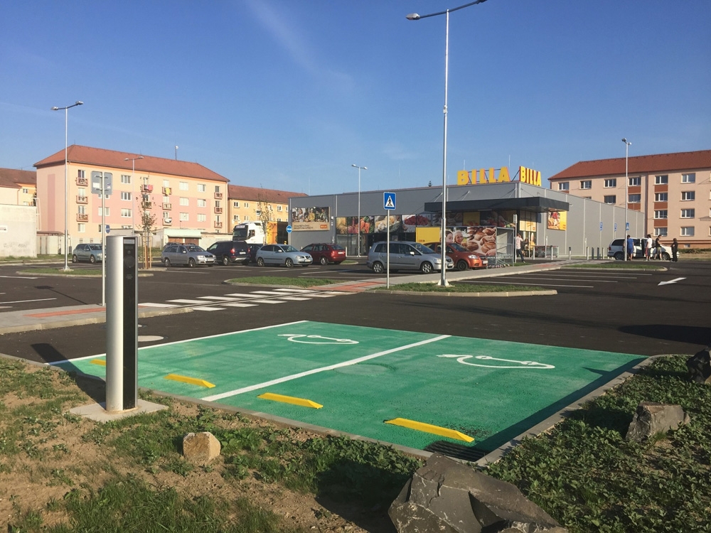

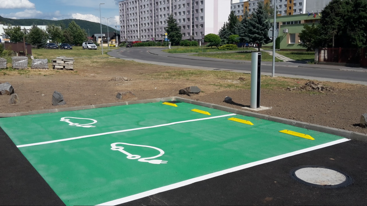

Este mam zopar foto ked sa to spustalo ,no teraz uz okolie pekne zarasta travickou;):cool:
POZOR OTVARACIA DOBA --PONDELOK-SOBOTA 7:00-20:00 ,NEDELA 8:00-18:00

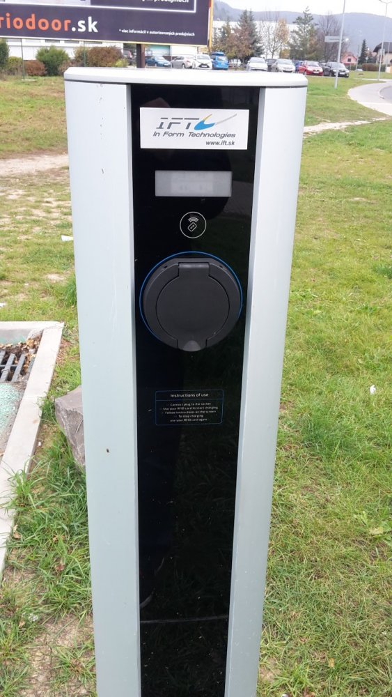

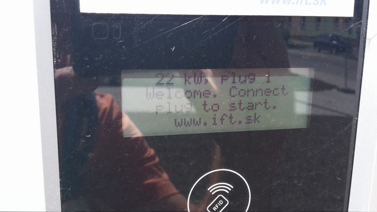

Dnes sa mi ale potvrdila obava pri nabijani ze jedna strana je NEFUNKCNA.Displey aj nabijanie idu len z jednej strany.Pokusim sa informovat Billu aj IFT tak uvidime na odozvu.Ak niekto s citatelov ma nejake lepsie styky zo zodpovednymi tak mozte "poriešit" vsak je to pre vas. Ja zatial ako neelektromobilista rad pomozem a len TISKO ZAVIDIM:).
Este perlicka-v obchode o tom ze tam maju nabijacku nic ani nevedia ani tam k tomu nic nemaju a ked som dosiel z dovolenky a mali uz tyzden otvorene a ze sa poinformujem, tak pani na info ani nevedela ze to tam maju:eek::eek::eek::D:D:D.

Ja som tam nabijal 6. 8. 2017 a musim potvrdit ze jedna strana nefungovale, resp vyzadovala stale kartu.
A treba mat kabel, typ 2.

Nabijal som tam 28.4.2018, stojan ma stale funkcny iba jeden konektor.
pri ukonceni nabijania mi nechcel uvolnit kabel zrejme sa zasekol.
zamestnanci ani veduca pobocky Billy ani len netusili ze tam maju nabijaciu stanicu...
riesil.som to asi pol hodinu. nakoniec po asi 10x zacati a ukonceni nabijania sa mi podarilo kabel odblokovat a odist.

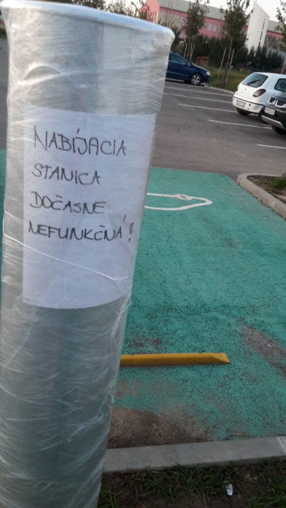

POZOR !!! DOCASNE NEFUNKCNA!!! Zistim cez tyzden viac.Bol cez vikend jarmok tak mozno iba preventivne obalili foliou.
Prílohy
    90,2 KB · Zobrazení: 8
    154,5 KB · Zobrazení: 8
TAKZE NABIJACI STOJAN JE ROZOBRATY A OPRAVUJE SA. ASI UZ KONECNE OPRAVIA ABY TO SLO JAK MA -NA OBA KONEKTORY. UVIDIME AKY POTOM ALE DAJU VYKON. KED BUDE NIECO NOVE BUDEM PISAT.

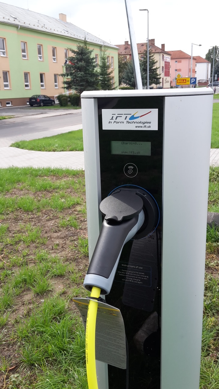

Iduc okolo som ju otestoval a potvrdzujem problem s uvolnovanim kabla na stlpiku. Podla navodu v angline na stlpiku by sa mal prikladat RFID karta/cip pre zacatie nabijania a uvolnenie, ale nic take pre spustenie nabijania nebolo potrebne. Uvolnilo kabel mozno na 4-5 pokus zacatie/ukoncenie nabijania. Pokus presvedcit ho prilozenim lubovolneho RFID nezaberal. :)
Nabijat sa da, ale s rizikom ze tam nechate kabel ak sa nepostasti odomknut ho ani na viac pokusov. Neviem ci Blla vydava nejake RFID na nabijanie s ktorymi to funguje korektne, alebo tato adrenalinova pridana hodnota je standartna funkcia tohto stlpika.

Ja som bojoval s kablom v chorvatsku na Elen stanici. Vzdy odpajam kabel najskor zo stanice az potom z auta, no dana Elen stanica (v Zadare) neodomkne kabel na stanici, pokial je este zapojeny v aute. Takze najskor som ho musel odpojit z auta a az potom odomkla stanica. Mozno je to rovnaky problem tejto stanice.
EDIT: alebo to je teda mozno naopak, ze najskor zo stanice potom z auta, kazdopadne ma to v danej stanici zmiatlo, lebo zvycajne je jedno ako to spravis, odomkne sa na oboch koncoch.

Je bezne, ze stlpik/wallbox nepustí kabel pokial je v aute. Zažil som ich takých spústu. Najskôr treba vytiahnuť z auta a potom z wallboxu.
Vyzera to ze len treba vystihnut spravny moment. Zda sa ze po odpojeni konektora v aute resp. vypnuti nabijania ,na stlpiku odomkne, ale hned zas zamkne. Ked som jednou rukou tahal konektor na stlpiku a druhou odojil na aute, tak som ho hned vytiahol. Stlpik uvolni konektor len asi na 1-2 sekundy nez ho znova zamkne.
Nabíja len ľavá strana a po skončení nabíjania, začína boj o kábel s nabíjačkou. Asi na 8 pokus začatia a skončenia nabíjania sa podarilo kábel odpojiť. Je to mrška.

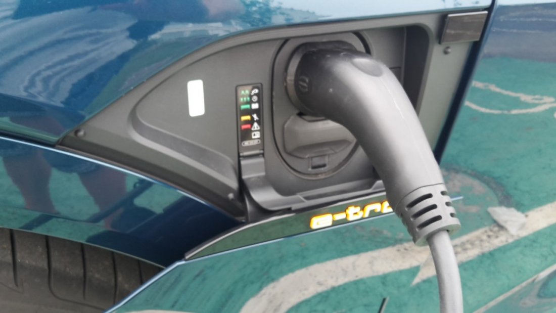

15.3. tam kempovali obaja pacienti; e-tron aj ipace....
9.1. podvecer tam kempovali miestny Eniaq a 2008. Pocestni by s nou asi nemali ratat.
