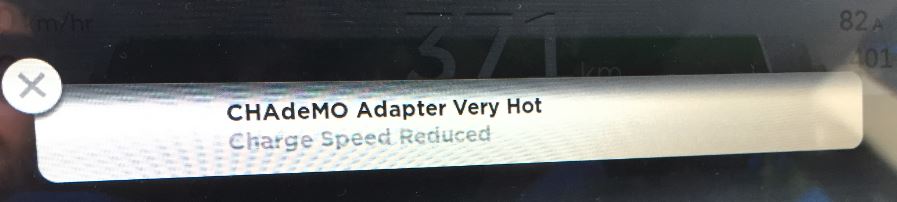

Chcel by som sa s vami podeliť o skúsenosť s nabíjaním cez CHAdeMO adaptér.
Nabíjal som na Wolkrovej ulici, BA (Slovnaft pumpa) pomocou CHAdeMO na nabíjacej stanici výrobcu ABB, prevázkovateľ eVibrate (ZSE).
Všetko išlo spočiatku dobre. Asi po 20 minútach auto zahlásilo chybu "CHAdeMO Adapter very hot. Charge speed reduced" a znížilo prúd na 20A a potom ho postupne zvyšovalo a znižovalo (asi podľa toho ako adaptér chladol resp. sa zohrieval). Inak adaptér pocitovo nebol vôbec horúci na dotyk.
Výsledná rýchlosť nabíjania takto nakoniec klesla asi na 180km/h. Je to stále dobrá hodnota, ale na tejto nabíjačke som bežne nabíjal rýchlosťou 220 km/h.
Na zahraničných fórach som sa dočítal, že problém môže byť odstránený cez firmware upgrade samotného CHAdeMO adaptéra (nutná návšteva Tesla servisu).
Mali ste niekto podobný problém ?
Ďakujem.
