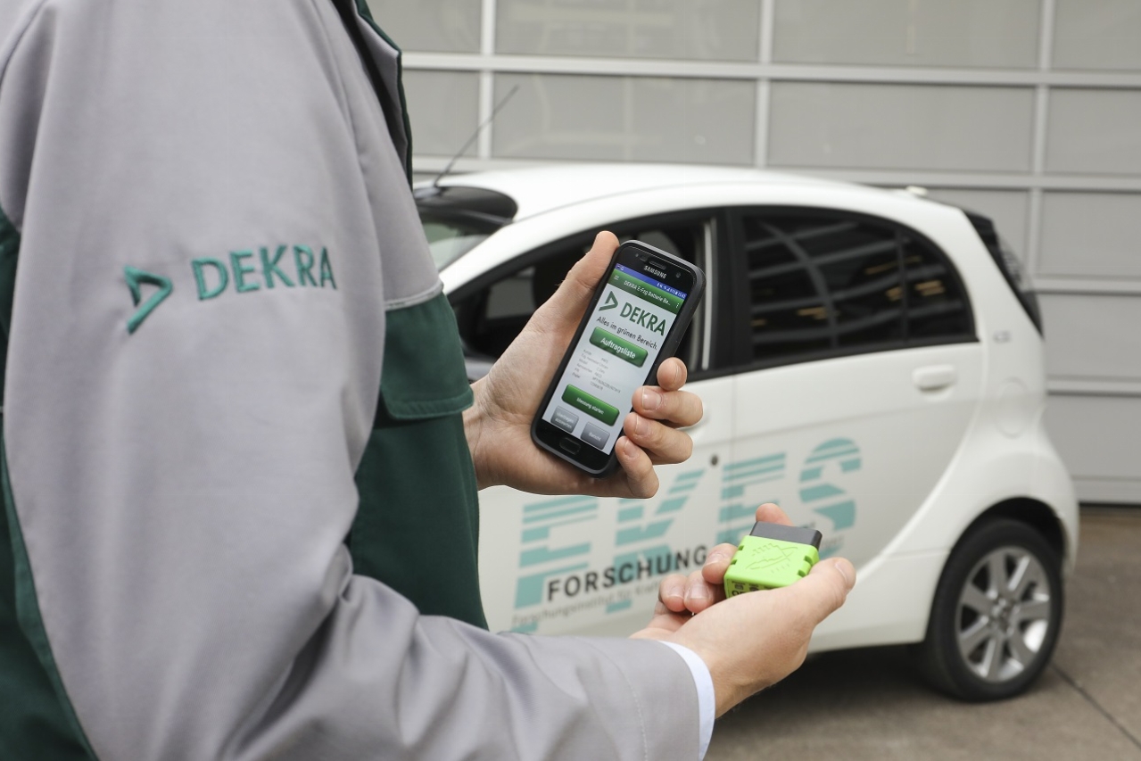

Kedze je clanok v slovencine a podla pravidiel fora ho sem nemozem dat, tak si to vygooglite. Do googla dajte toto: DEKRA vyvinula zariadenie, ktoré dokáže určiť kapacitu batérie ojazdených vozidiel za pár minút. Zatial to len vyvinuli a ide o projekt v pilotnej faze, teda to testuju. Na urcenie kapacity baterie by mala stacit kratka testovacia jazda. Zariadenie meria pocas jazdy prud a napatie a vyhodnocuje ho vo vztahu k referencinim hodnotam noveho vozu. Klucovou statistikou je vnutorny odpor baterie. Na obrzakoch je male zariadenie, ktore sa pripaja do auta a smartphon. Cize to pravdepodobne pojde cez aplikaciu. Tazko povedat, na kolko to bude presne.
Foto zdroj internet.

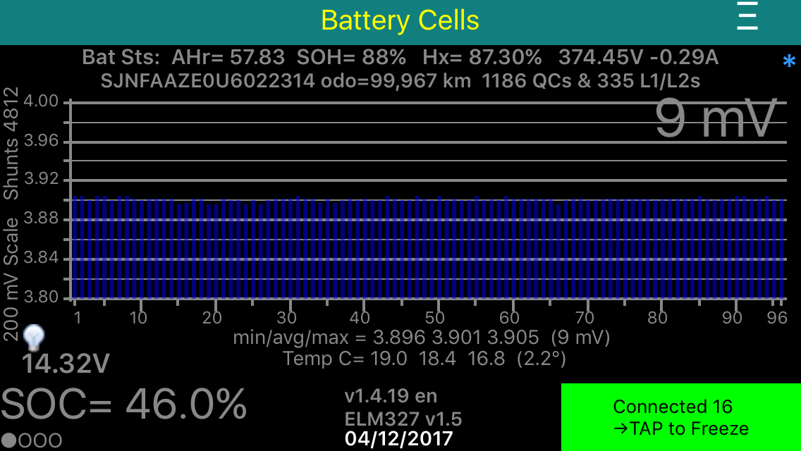

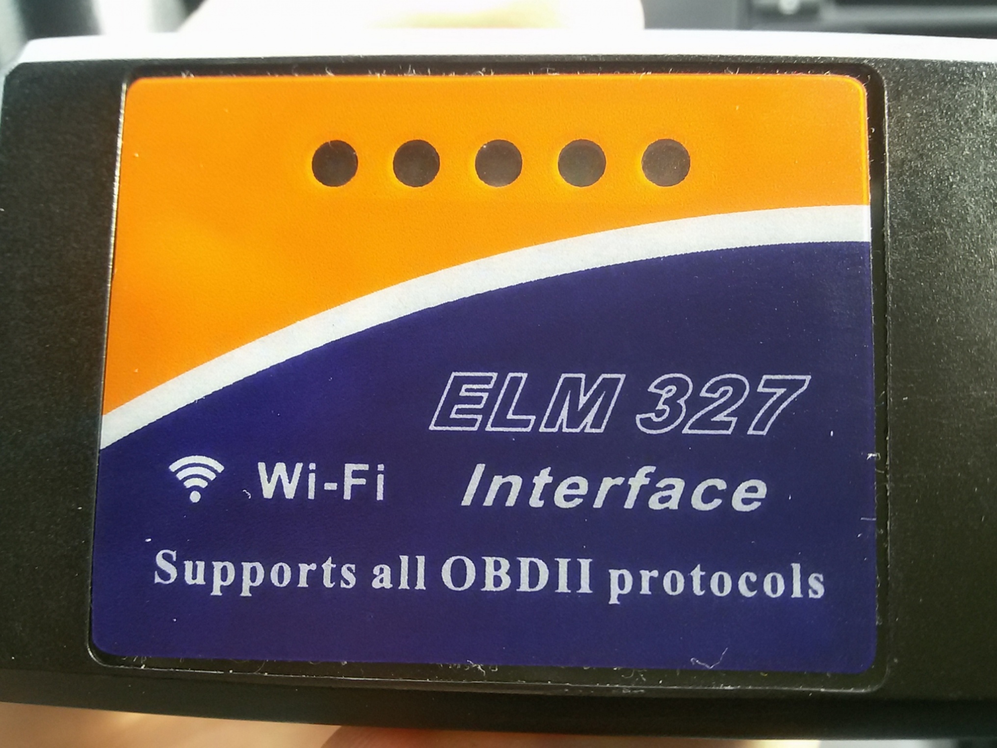

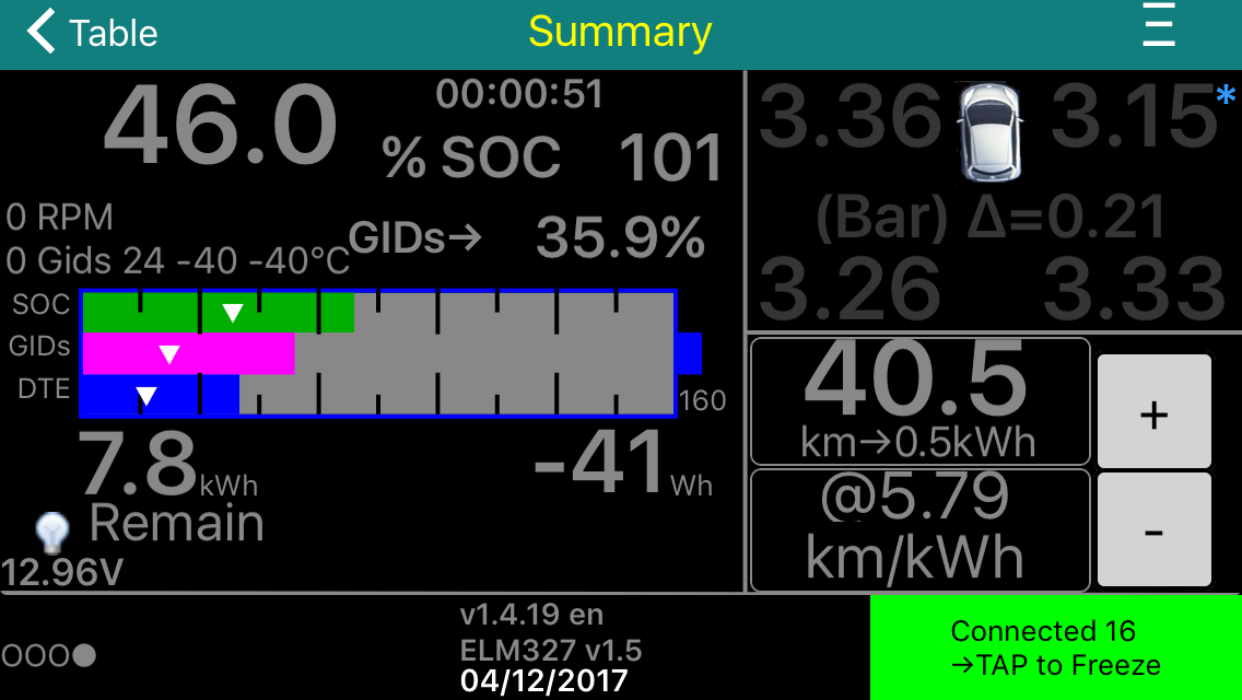

MartinV má už dlhšiu dobu testovacie zariadenie aj s aplikáciou v mobile. Prikladám foto pristroja a foto výsledku testu po 100.000 km.

takemu malemu zariadeniu zatial moc neverim, predpokladam, ze to sa spolieha viac na BMS baterie nez ze by to implementovalo nejaky svoj BMS, lebo ak by chceli bateriu testovat presnejsie, tak by sa museli pripajat priamo na konektory, toto vyzera, ze sa to pichne od can busu odtial to vycita pripravene data a cez wifi/bt odosle do telefonu, urcit presnu kapacitu baterie a jej zdravie je alchymia, ktora zaberie viac ako 5 minut testovacej jazdy
