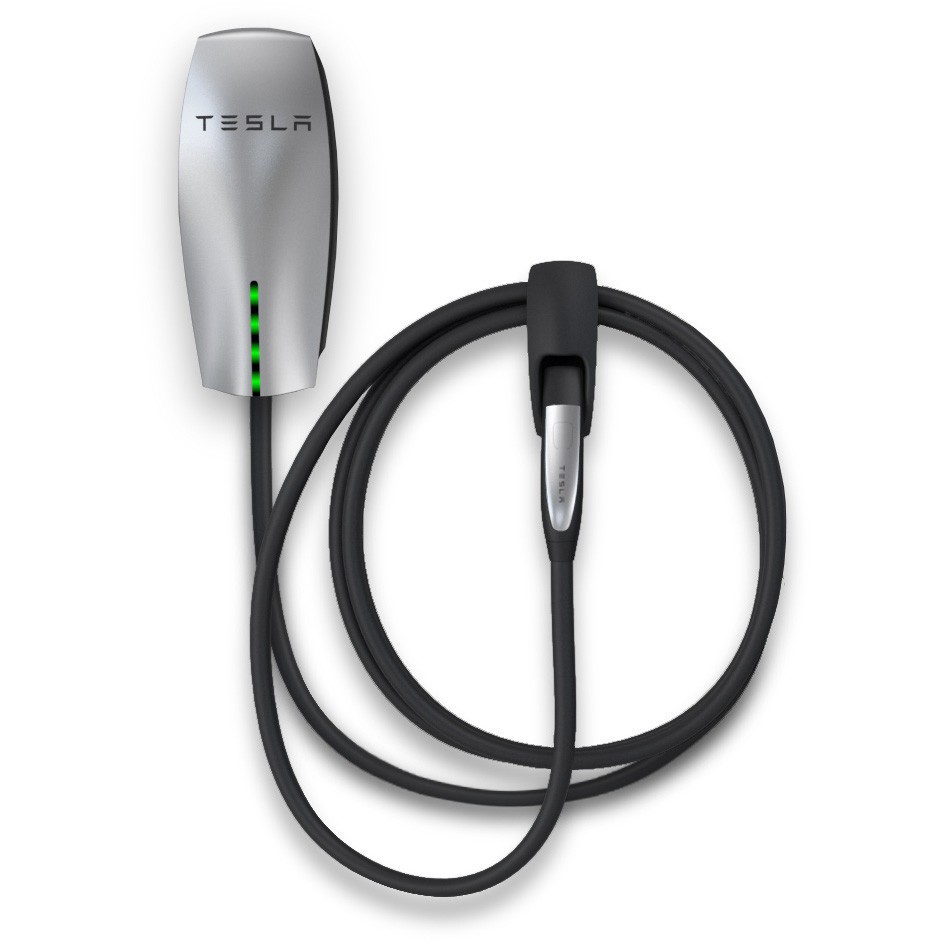

SuperChargers sú určené na nabíjanie medzi mestami, aby ste nemuseli dlho čakať keď niekde idete. Program "Destination Charging" je určený na nabíjanie v cieli napr. hotely, reštaurácie. Keď prídete do svojo cieľa, tam už máte čas nabíjať aj pomalšie.

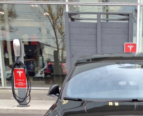

Výkon majú do 22kW, 3×32A, AC ako sa píše v tomto článku a nabijú približne 100 km dojazdu za hodinu. Tesla ich volá aj "Tesla High Power Wall Connector" alebo len Wall Connector (na obrázku dole).
Teoreticky by ich mohli využívať aj iné autá.
Tiež sa to bude inštalovať aj pre domácnosti, ale doma stačí dať bežnú zásuvku na 32A a kúpiť nabíjací kábel.
Tento program "Destination Charging" funguje tak, že Tesla dá ten wallbox zadarmo každej prevádzke kde si Tesla myslí, že je to vhodné pre majiteľov Tesiel (napr. hotel musí byť aspoň 4* vo vhodnej lokalite) pod podmienkou, že zas prevádzka nebude nabíjajúcich účtovať za elektrinu. Prevádzka sa takto aj dostane do mapy v Tesla autách spolu so Supernabíjačkami, takže si prevádzka môže vlastne takto robiť reklamu.

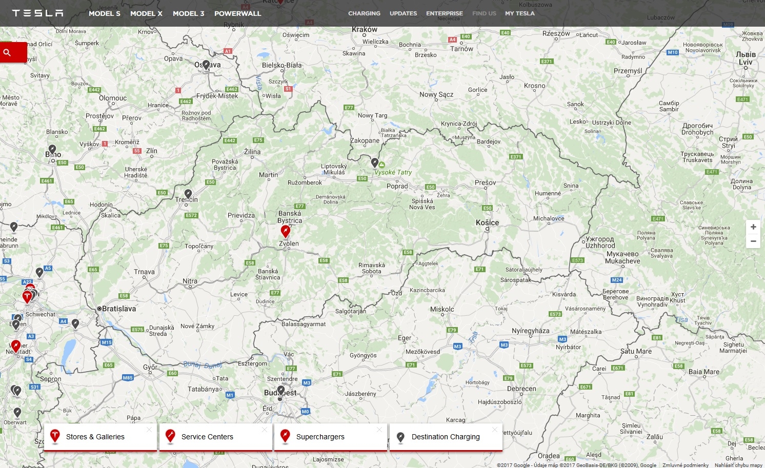

Táto mapa obsahuje všetky HPWC na SK, aj tie čo nie sú zahrnuté v programe "Destination Charging":

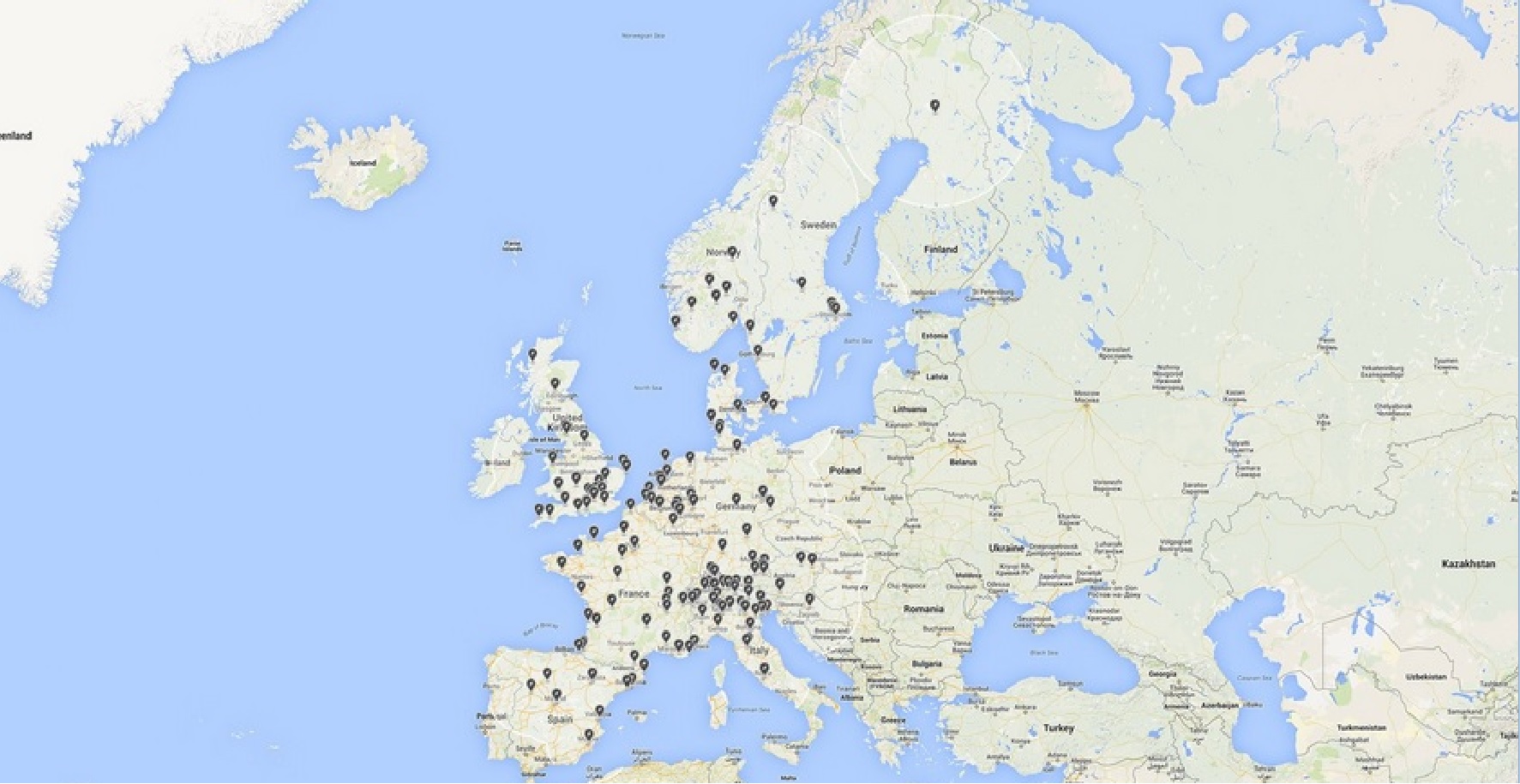

Tesla zverejnila video, kde slubuje vybudovanie nabijacich zasuviek "Tesla Destination Charging" na 150 miestach v Europe.
V najnovsom firmware update sa uz EU Destination Charging aj zobrazuju. Takze niektore uz su spustene.

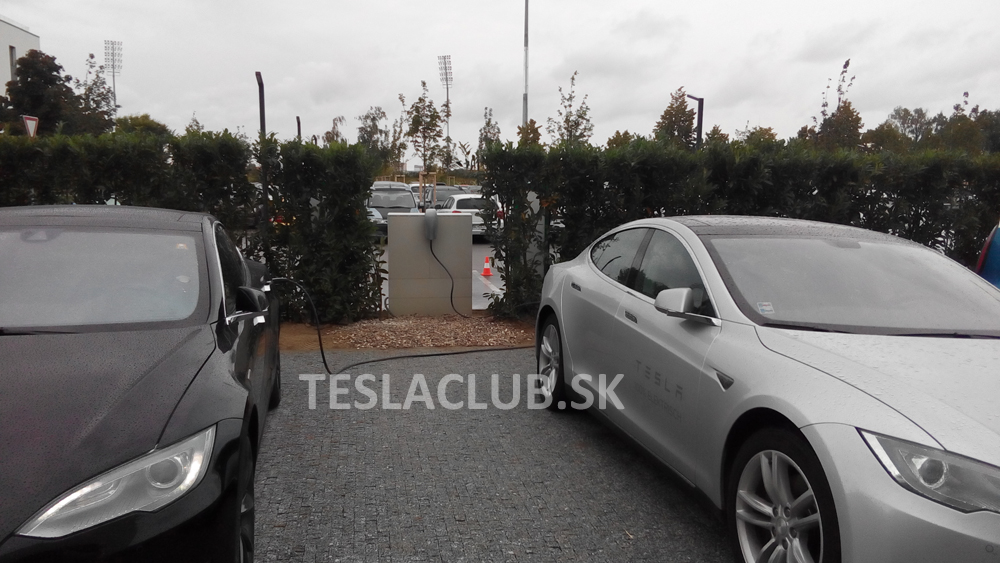

Tesla Club Slovensko bude na Tesla zraze v Šamoríne 20-21. 08. 2016 otvárať prvú nabíjaciu stanicu v krajinách V4 z programu "Tesla Destination Charging"! Skúšobné nabíjanie už prebehlo pred pár dňami. Takže majitelia Tesiel si budú môcť po prvý krát na Slovensku, a vôbec v krajinách V4 a východne, vyskúšať nabíjanie aj na takejto nabíjačke od Tesly.

M
Martin V komentoval
Bolo by fajn este ,aspon vymalovat , tri parkovacie miesta na zeleno bolo by to navrhnut niekomu kompetentnemu v XBR.
Nechcem vyzniet ako mudrlant , nedalo sa to umiestnit lepsie , pride mi to ako dost neprakticke. Ja by som kludne nejaky stand pozvaral a natrel na cerveno.
Nech to vyzera takto to je to ako nejake docasne riesenie :-/
No Title

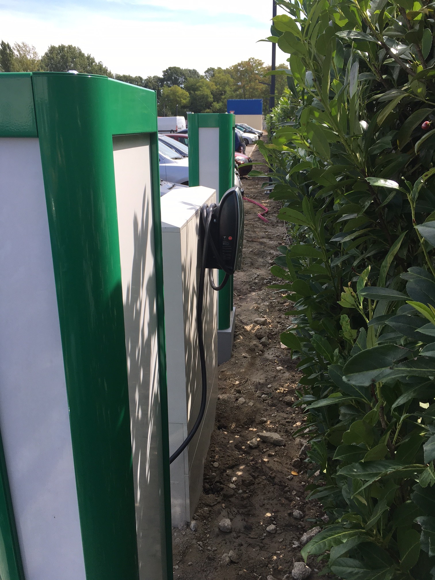

Dnes 20.8.16 som navštívil zraz automobilov Tesla a elektrických automobilov. Elektro nabíjačka je stále zle umiestnená. Z marketingového hľadiska nieje vôbec možné spozorovať že tam nejaká TESLA nabíjačka je a z pohľadu ergonómie je to ešte horšie.
Človek musi prechádzať medzi zeleňou a naťahovať sa cez rozvodnú skriňu aby mohol dosiahnuť na kábel , viď priložené foto. Pevne verím že toto nie je finálne umiestnenie, pretože takéto umiestnenie nieje hodné prémiovej značky akou je Tesla.

Pekne sa to rozbieha. Skoda, ze tam nie su aj Cilistov a NC Mirage Zilina. Hned by to lepsie vyzeralo.
1 Komentár
ICE666SVK
ICE666SVK komentoval
A pozeram ze je tam aj Budapest a to som si len teraz vsimol. Aj v CR su tam 4 miesta Karlovy Vary, Praha, Brno a Ostrava. A Polsko je Warszawa a Szczecin. A su tam aj mesta ako Zagreb a Belehrad a ine.

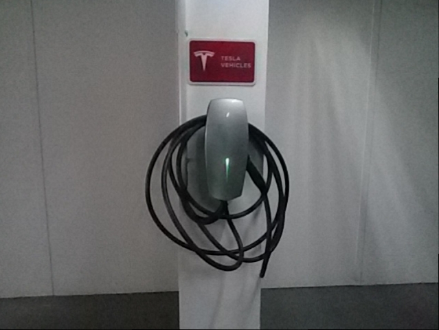

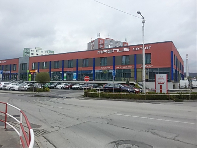

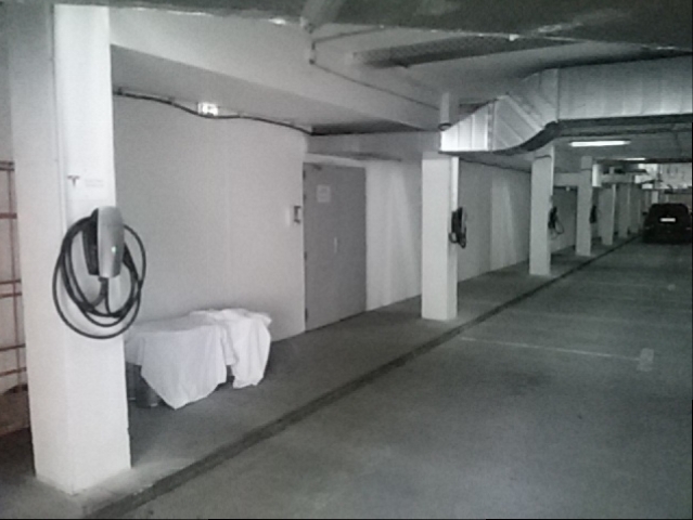

Vážení elektromobilisti. Keďže som si všimol, že jedno z dvoch Destination Charging zaznamenaných na Tesla mape na Slovensku je v Trenčíne, tak som to dnes ráno išiel pre vás preveriť. Takže prinášam prvé informácie. Destination Charging sa nachádza oproti Zimného štadiónu Dukly Trenčín v podzemnej garáži hotela Magnus (viď foto). Dostať sa tam môžete z pravej strany hotela, kde sa nachádza vchod do podzemných garáží. Po príchode sa nahlásite elektronickým vrátnikom na hotelovú recepciu, kde poviete, že idete nabíjať elektromobil a oni vám otvoria bránu. Po príchode do garáže, sú umiestnené na stĺpoch po ľavej strane wallboxi TESLA v počte 4 ks. Prvé dva sú určené pre všetky EV a druhé dva pre EV značky TESLA (viď. foto). Podľa vyjadrenia riaditeľa hotela nabíjanie je zdarma a elektromobilista nemusí využiť služby hotela ako je ubytovanie, reštaurácia a pod. Ako prvý využil toto nabíjanie môj kamarát z Dubnice, ktorý má Opel Ampera a nabil bez problémov. Dokonca ho prijal riaditeľ hotela, ako prvého návštevníka Destination Charging v hoteli Magnus. Hotel Magnus je nový moderný hotel. Počas čakania sa dá vyplniť čas v reštaurácii, v kaviarni, vo wellness alebo bowling. V blízkosti sa nachádza aj zimný štadión Mariana Gáborika.
