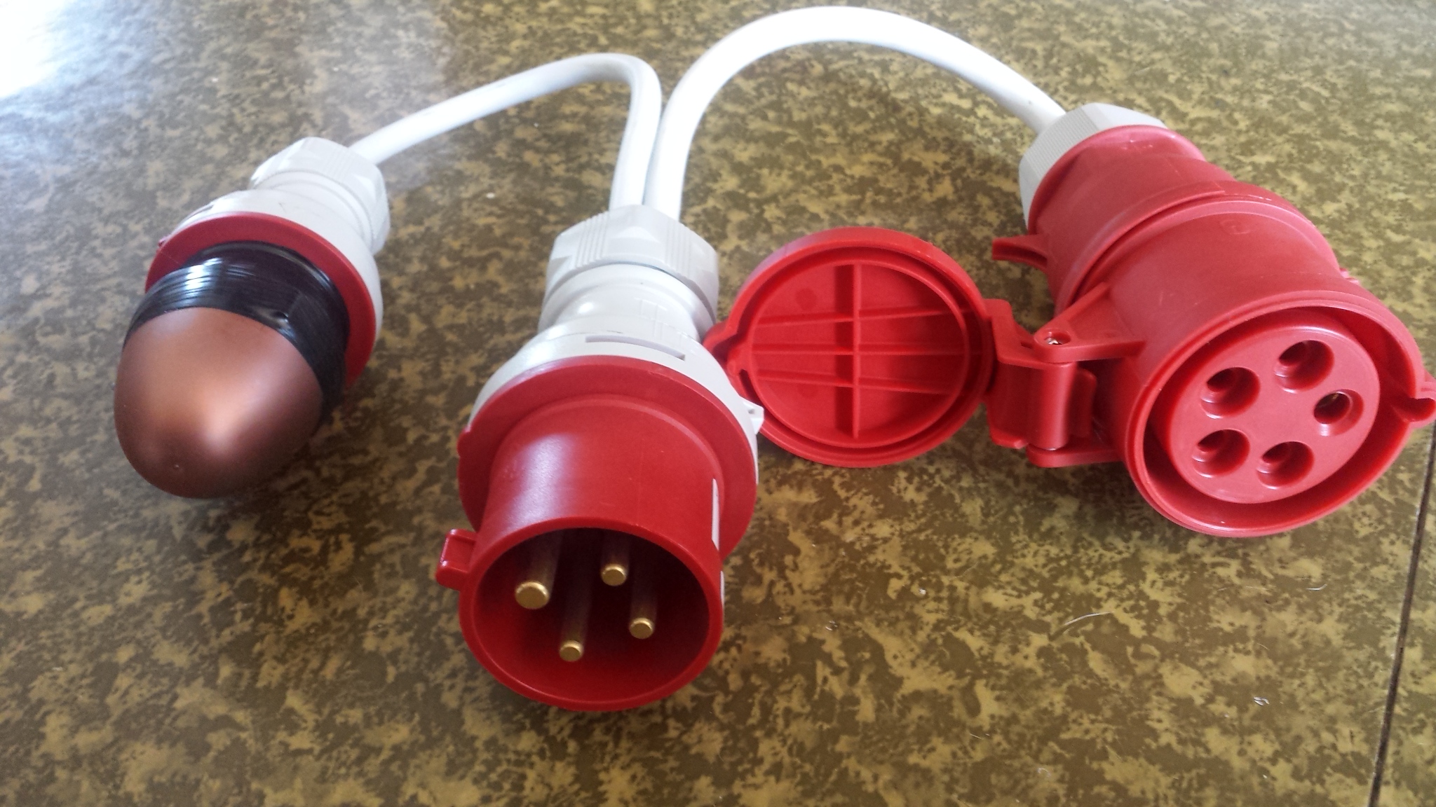

No Title
Redukciu sice nezozenies ale vies si ju urobit z 4 na 5 kolik problem nieje iba nebudes chcraneny prudovym chranicom mensi problem je skor opacne z 5 na 4

Co je ta vec nalavo?
Z 4 koliku na 5 ten jeden drot rozdelim do oboch kolikov?
valec nalavo je iba prelepena mensia 4 kolikova zasuvka aby niekto pocas nabijania nechitil kontakty ale ta mensia zasuvka sa pouziva malo takze v pohode stacia tie dve prepojit. Ano iba spojis zelenozlty a modry
Tak sme to dnes zbastlili. PEN vodic z 3243 zasuvky sme zapojili do oboch kolikov (PE & N ) na 1653.
A uz sa to dobija 11kW.
Vdaka za rady!
