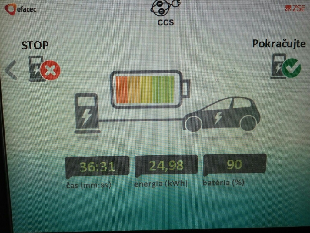

Dnesne nabijanie ZSE Central. Priemerny vykon 41kW. Takze Ioniq si "vie vypýtať". Vykon bol urcite este vacsi, ale nad 80% ide uz len okolo 20kW a tiez zaroven nabijala i3-ka cez AC.
Greenway, autom to podla mna nebude.
Pri sadzbe podla minuty a nabijani okolo 33kW na GW vychadza nabijanie o 50% drahsie a to nehovorim a stratenom case.

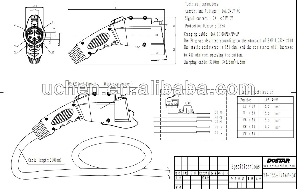

Jiri GrandPa
Jiri GrandPa komentoval
To je prave vyhoda Typ1 konektoru. Tam mas tlacitko, ktore robi presne to. Najprv 480 Ohm (car connected) a potom nejakych 150 Ohm power request. Idem prerabat tu moju Fiatku na Typ2 konektor a toto tam musim nejako implementovat aby mi to nabijalo (aspon myslim, ze to auto bude vyzadovat). Budem musiet dat mikrospinac, asi niekde vedla konektora, lebo verejne nabijacie stanice samozrejme toto v konektore Typ2 nemaju (do mojho kabla by som to mohol vlozit)

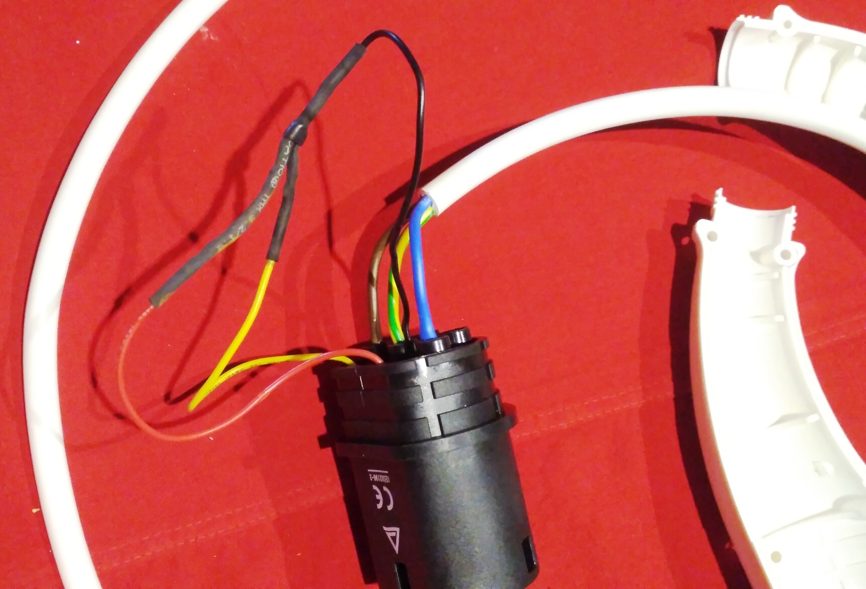

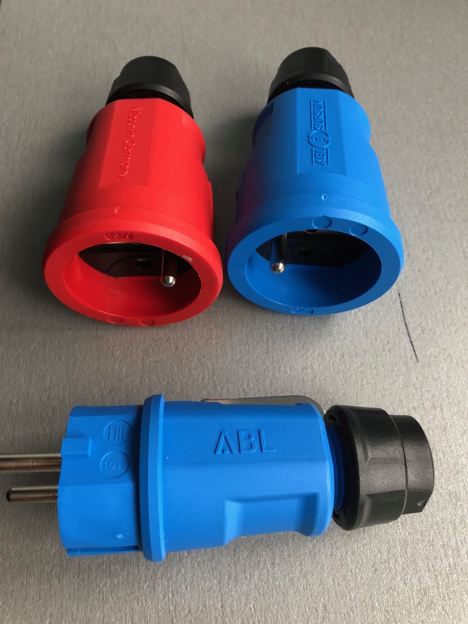

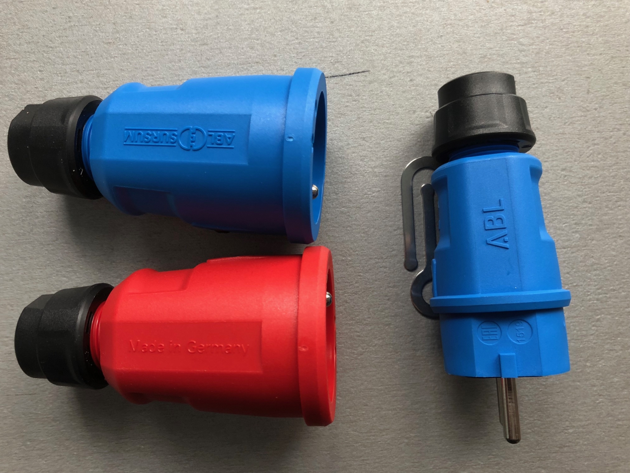

Dnes som bol na nakupe v HAGARDe ZV a maju tam paradne 1F vidlice aj zasuvky 230V/16A nemeckeho vyrobcu ABL Sursum https://www.abl.de/en/ v dvoch farebnych prevedeniach cervena aj modra (cervenu vidlicu nemali prave). Krytie IP44, koliky su naozaj "koliky" (nie ohnuty mosadzny plech), uchytenie kabla zavitovou svornou priechodkou. Cena vidlice je o cca 1 € nizsia ako zasuvka. Plast je narazuvzdorny, asi plneny nejakym kompozitom.

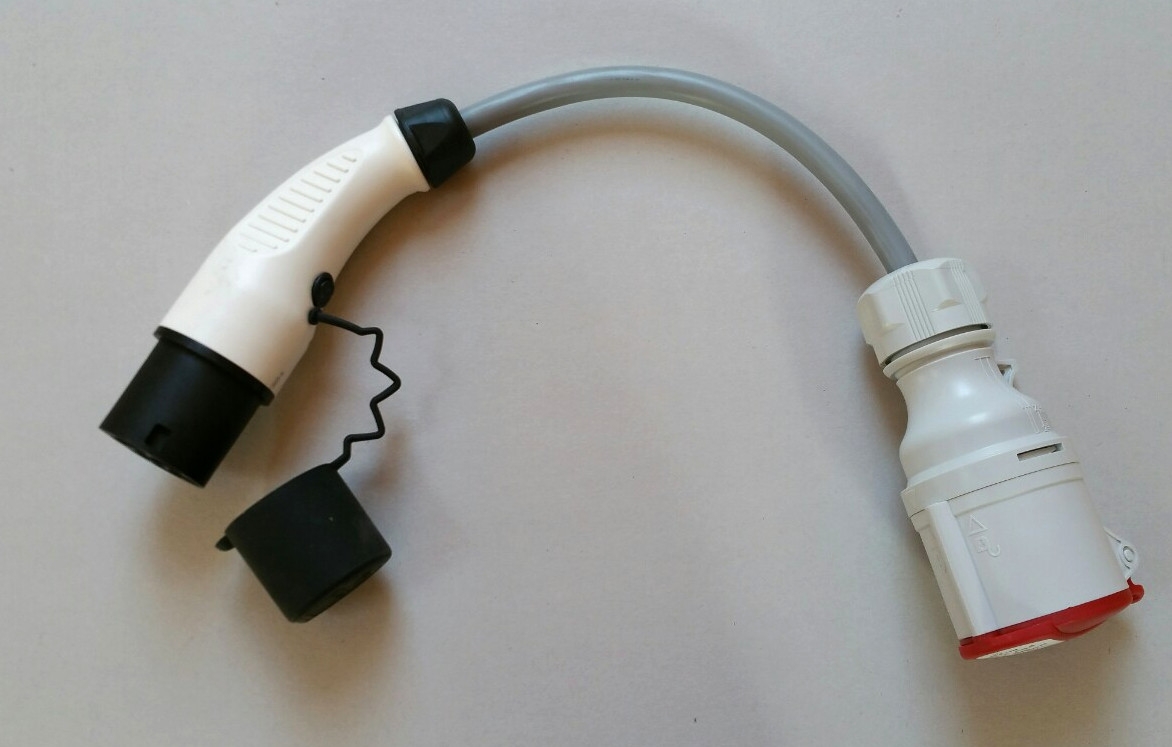

Jirko: Foto redukcie type2 na cerveny petkolik. Paliano: Je zaujimave, ze type2 stlpik dokazu oblbnut len odpormi, aby zopol silovy vystup.

Týmto by som mohol nabíjať Ioniq zo servisných zásuviek GreenWay ?
Ale vážne, ako auto vie, koľko Ampérov si má potiahnuť aby nevyrazilo istič, keď sú tam len odpory ?
jux
jux komentoval
vstup je typ2, je to urcene pre type2 stlpiky.
prud nevie smerom na auto, smerom na zdroj (stlpik t2) vie, vyrabaju 16A a 32A, kde stlpiku odporom v type2 povie aky ma dat max prud, takze do 32A zasuvky mozes strcit 32A MK, do 16A 16A MK. Si na tom rovnako ako by si mal na stene 16A alebo 32A petkolik. Tazko povedat, ci to bude fungovat s kazdym t2 stlpikom/wallboxom bez t2 kabla, resp. s t2/t2 spojkou aj s MK/WB s kablom
Mozno si si neuvedomil, ze redukcia je zapojena medzi Type2 stlpik a mobilny konektor, takze su vlastne dve elektroniky v serii, cize redukcia t2/petkolik zasuvka plus MK nahradza T2/T2 kabel.

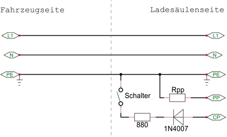

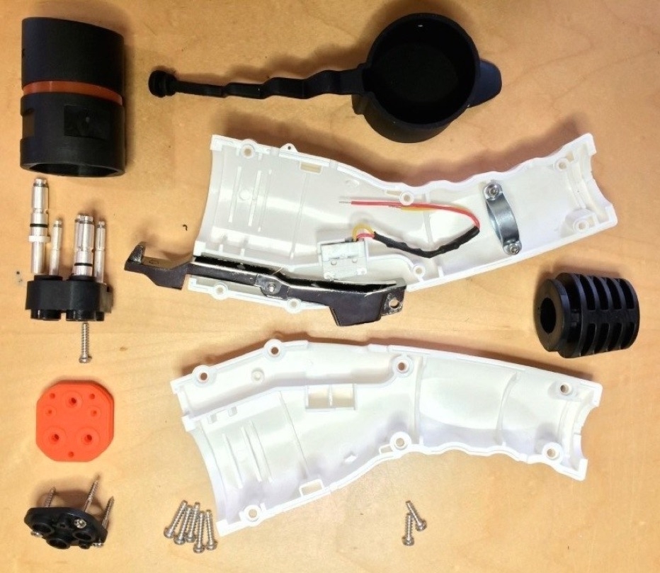

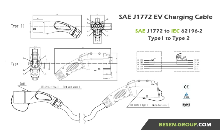

Typ2 na typ1 nie je ziadna raketova veda.
Na strane Type 2 konektora jeden odpor na PP oproti zemi, na strane type1 dva odpory + tlacidlo, ktore je sucastou konektora type1.

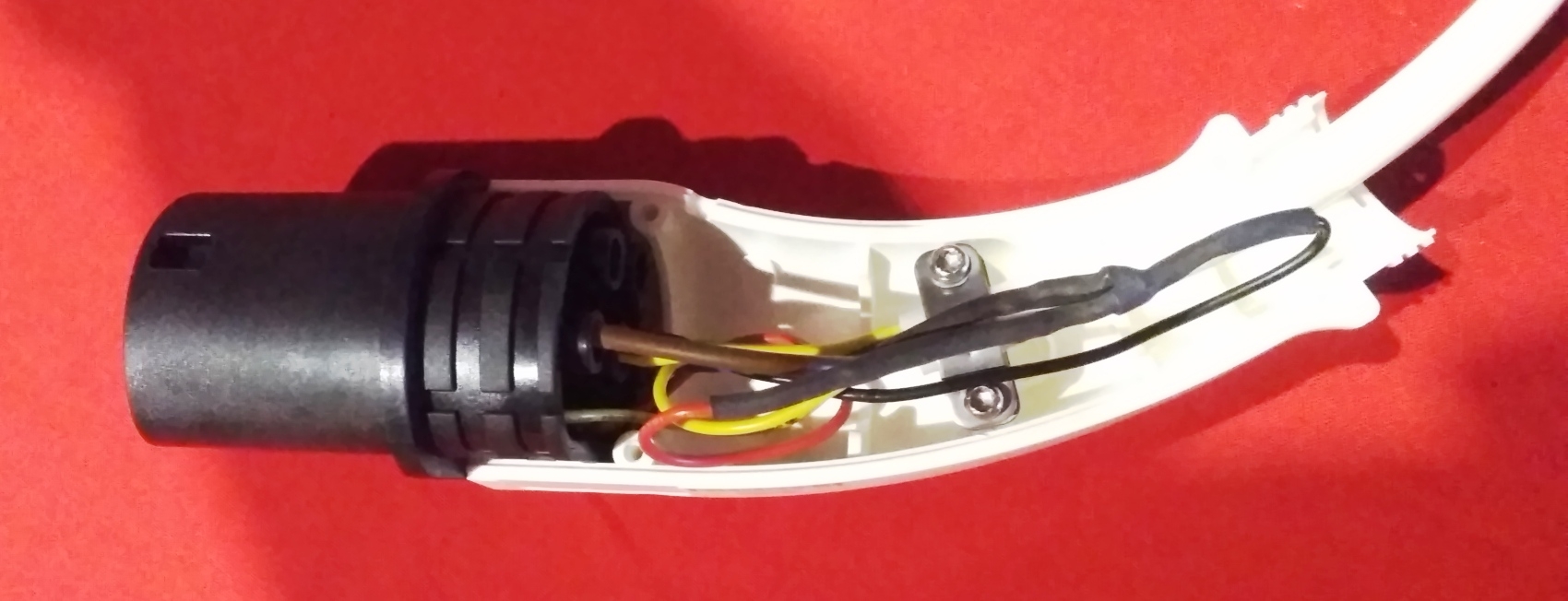

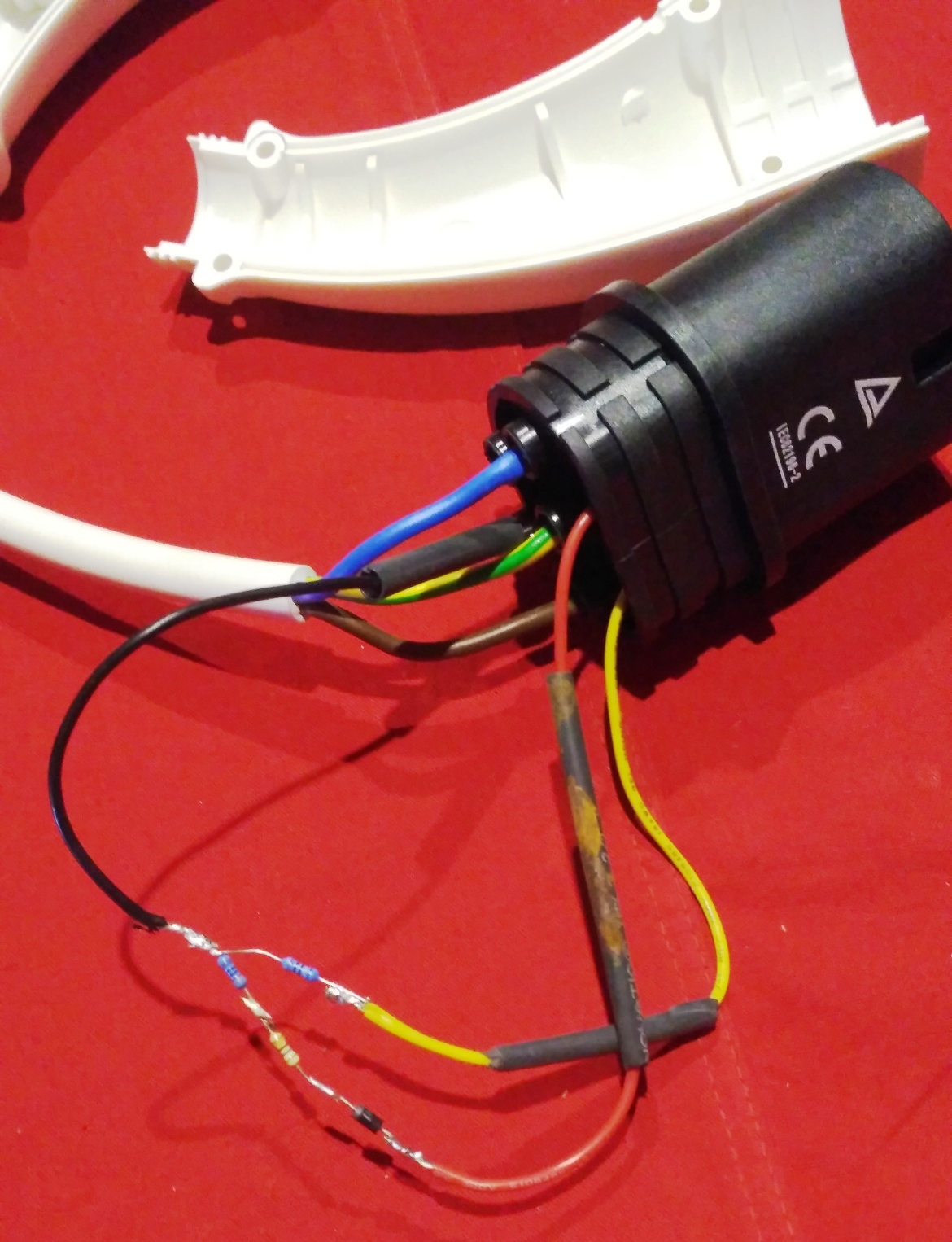

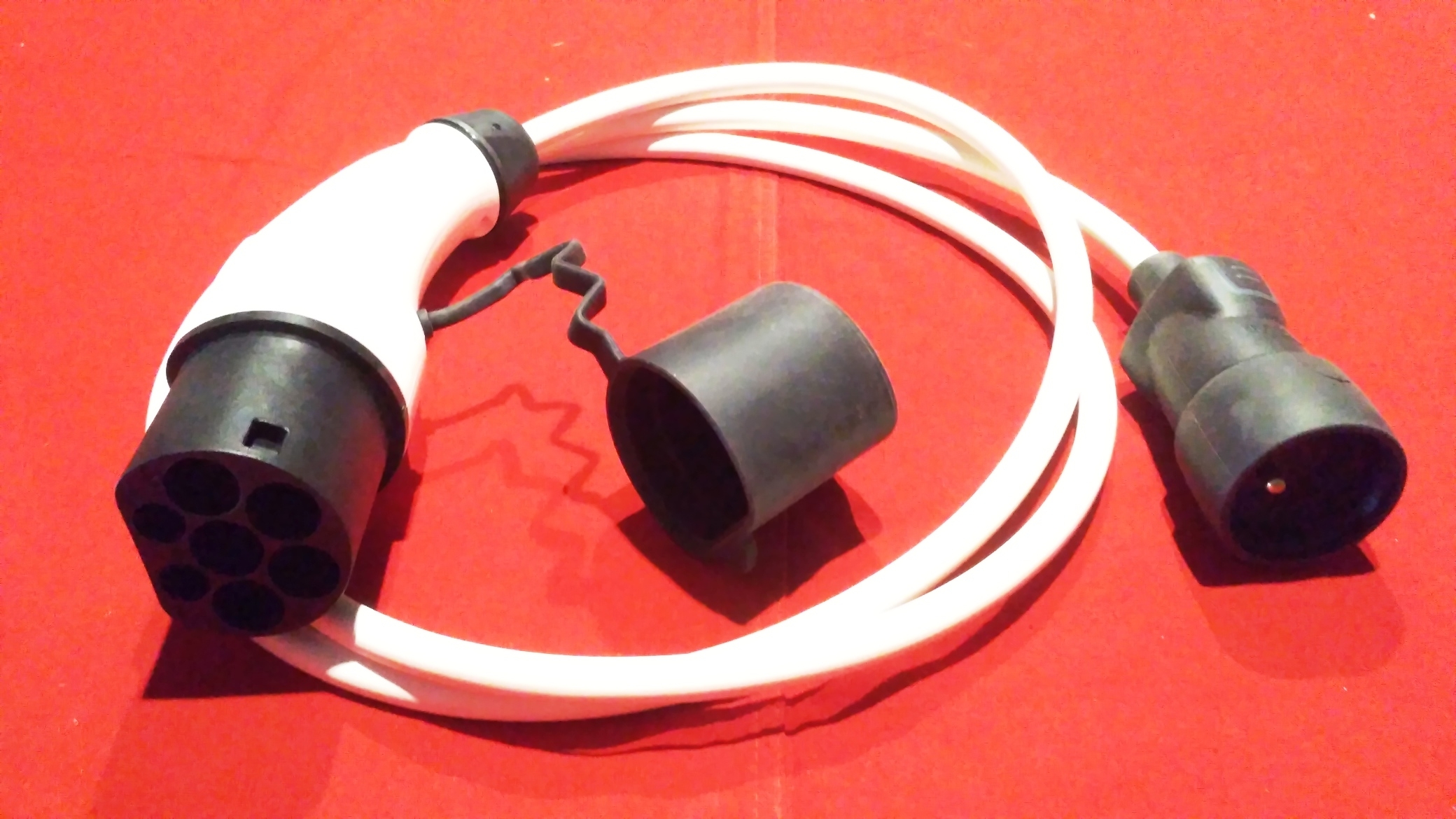

V aute mám iba 3kW nabíjačku . Tak som si spravil iba redukciu Typ2 -> Schuko.
Konektor Typ2 som kúpil za 50€ tu http://www.twincar.sk/chargers.php.
Kábel a schuko zásuvku v elektre 5€.
Diodu a rezistory zo šuplíkových zásob.
A redukcia funguje perfektne :)

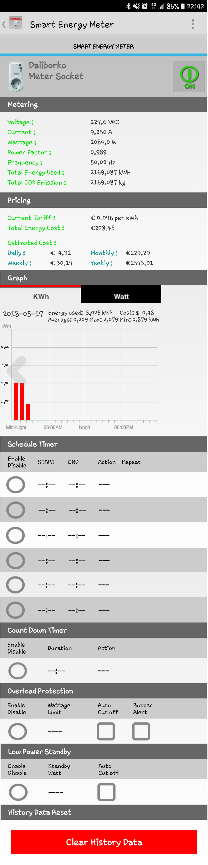

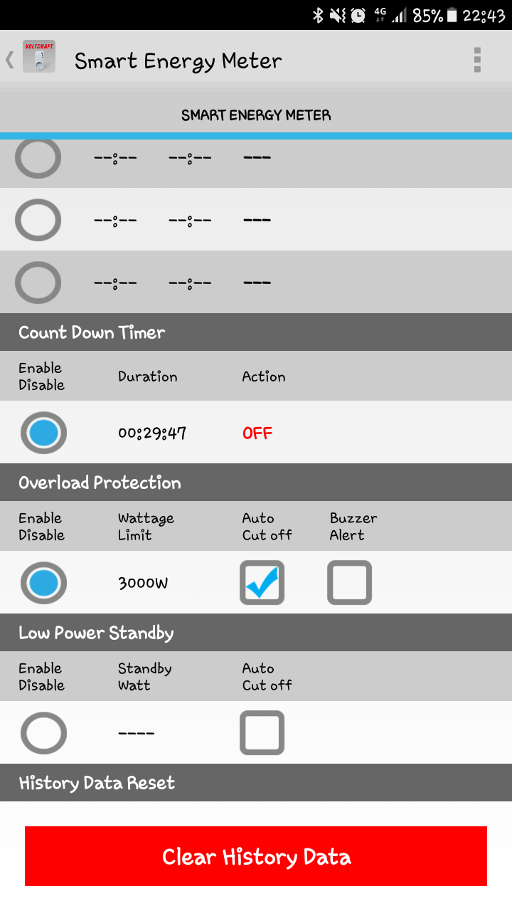

jux, ja používam smart zásuvku Voltcraft SEM-3600BT. Tam sa dá nastaviť, kedy má zapnúť/vypnúť (klasický časovač), prípadne vypnúť po uplynutí daného času, ale aj možnosť vypnúť po odovzdaných X kWh. A dajú sa nastaviť aj obe podmenky naraz (viď obr.2).
Ja ju mám iba na bluetooth, ale tuším som videl, že ju robia aj vo verzií s Wi-Fi, ale nie som si istý :(
2 Komentáre
jux
jux komentoval
Urcite to vie vypnut po odovzdani nastavitelneho mnozstva kWh? V popise aj v aplikacii vidim len moznost nastavenia max vykonu (kW) t.j. vypne ked zataz prekroci nastavenu hodnoty prikonu. Nevidim moznost nastavenia energie (kWh)
D
Daliborko komentoval
Ja túto funkciu nepoužívam, ale včera večer som to skúsil zo srandy, dal som tam 30W (príkon bol cca 2kW) a po chvíľke to vyplo. Tak teraz neviem, či mu len tak dlho trvalo prísť na to, že 2kW je viac ako 30W, alebo to naozaj vyplo po prekročení 30Wh (čo by malo pri príkone 2kW byť za cca 1 min. ). Skúsim sa s tým dneska večer pohrať, dám tam väčšiu hodnotu a dám vedieť...
Edit: tak som sa s tým pohral. Zadal som tam 1000W a tiež to vyplo po chvíli. Takže to nemeria spotrebované kWh :( Len mu to istú dobu trvá, kým mu to docvakne a vypne sa :)
Ospravedlňujem sa, moja chyba, mal som si to poriadne vyskúšať :(
