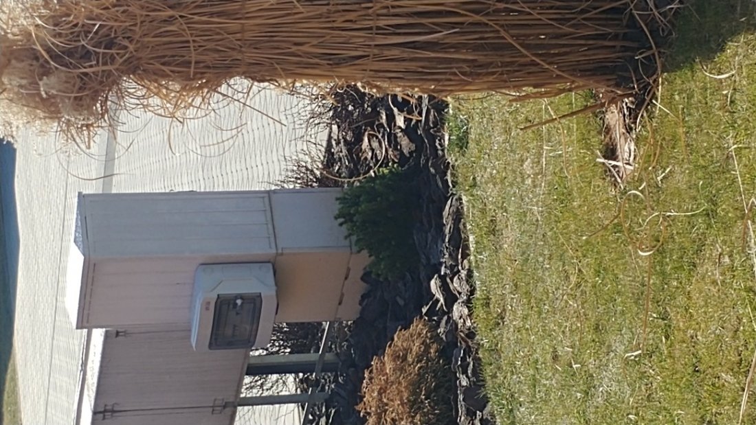

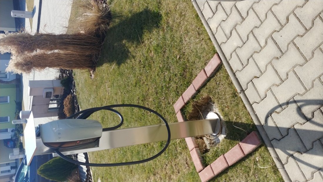

Inak ja tiez byvam v radovke s otvorenou predzahradkou a parkovanim. Do predzahradky som si dal wallbox na nerezovy stojan, istenie mam v skrinke za elektromerovou skrinkou na hranici pozemku.
