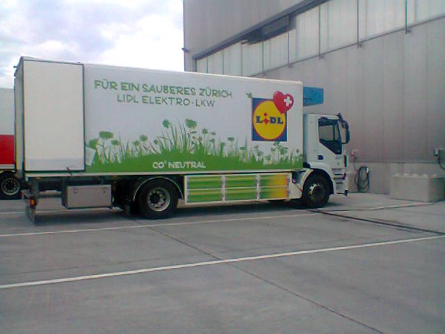

Chcel by som Vám predstaviť, nadšencom elektromobilty, jeden nie príliš známy elektrický kamion :) http://eforce.ch/
Dostal som sa k tomu náhodou, ked mi bolo ponúknuté s ním jazdiť. Nebol to môj prvý kontakt s elektroautom, už predtým som mal možnosť povoziť sa na peugeote 106 electric ale bol to prvý kontakt s elektro nákladným autom a využitím v praxi.
Najvačšie emisie produkujú práve nákladné vozidlá, ktoré pri bežnej prevádzke spália 25-35L nafty / 100km. A denný priemer v mojej firme je cca 300- 700km na auto. Tento eforce zvládne zhruba 200km na jedno nabitie a odvezie zhruba 10t nákladu čo je cca 10-13 paliet jedla a vody. Aj napriek tomu že má kapacitu 18 paliet, nieje možné to vždy naložiť doplna, lebo by sa prekročila celková hmotnosť 18t. Maximálna rýchlosť je 85km/h ale v reále sa jazdí radšej 80, kvôli o pár percent nižšej spotrebe.

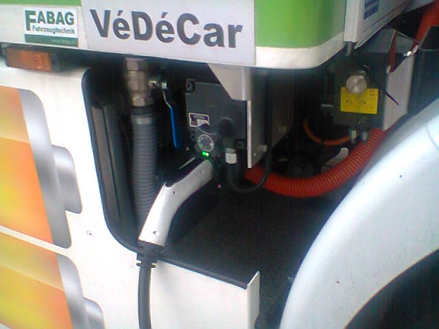

Nabíjanie je viacmenej konštatné, 10% trvá približne hodinu, až 1:20. Nabíja sa cez noc, a štartuje nad ránom zásobovať vačšinou filiálky v zurichu a okolí čo je 50-70 km od základne.
Základom jazdenia je nabíjať :) Nabíjam stále, ked nakladám, ked vykladám..každé percento k dobru. Nabíjanie je ponechané na šoférovi a jeho uvážení. Logistici nevedia ešte presne ako čo najlepšie využiť toto auto. Preto sa môže ľahko stať že dostane trasu ktorú nezvládne s dojazdom, a šofér zostane visieť niekde na nabíjačke minimálne 2 hodiny.

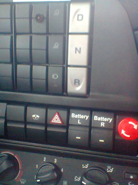

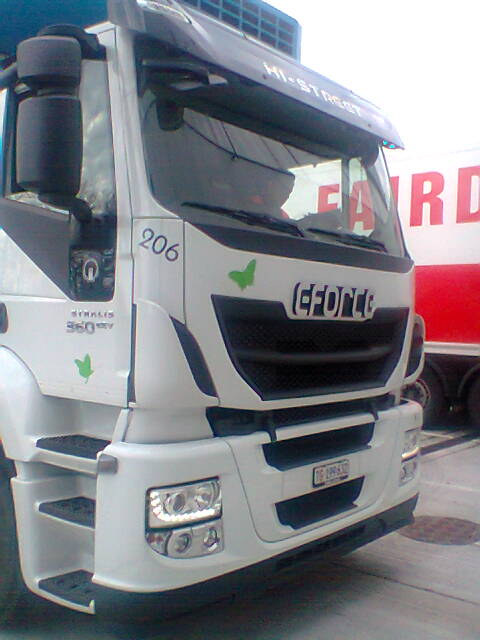

Auto je postavené na nie príliš dobrom základe Iveco hi-street. Prakticky len vyhodili motor, nádrže a nahodili elektro motor s dvoma velkými batériami LiFePo4, čo je najpoužívanejšia batéria pre prestavby. Auto má nabehané zatial 95 000km približne a teda jeho stav je citelne rozdielny od toho ako ked som ho jazdil prvý krát s 1000km. Motor je hlučnejší a menej sa mu páčia maximálne rýchlosti. Zato naprázdno auto stále krásne lieta ,a v meste to neraz dokáže na križovatke natrieť osobným autám :D
Malo to nespočetne problémov, vývoj stále prebieha. Boli tam velké problémy s prehrievaním..predpokladám invertora, ktorý ked sa upiekol, stratil výkon, alebo vozidlo prišlo o motor celkovo. Vždy bolo nutné počkať kým to vychladne a až potom sa dalo dôjsť núdzovo do ciela. A ešte bol problém s jednou batériou pravdepodobne s jej riadiacou jednotkou. Na batérií sa dalo dôjsť aj na 0% , momentálne je nutné mať v batérií aspoň 4-5% na dôjdenie, lebo proste auto príde o výkon, a dotiahne sa ledva 50tkou po ceste.
Čo mna osobne mrzí..že je to postavené na ivecu..mohli ísť do kvalitnejšieho volva,dafa,mercedesa,renaulta..ale nie vybrali to najhoršie a najlacnejšie :) A mohli sa venovať viac spracovaniu tejto koncepcie, lebo napríklad na displeji sú neustále hlášky o nefunkčnom imobilizéri a chybách v can sieti. Tak isto chýba tam neaký spotrebomer- ekonomer, podla ktorého by sa vodič orientoval, prípadne kalkulovaný dojazd.

Ako môže trvať nabíjanie 1 - 1:20 hod.? Podla špecifikácie je možné dobíjať 2x22 kW. 10 % by malo trvať okolo 33 min.
DC dobíjanie nie je možné?

Nevedel..to auto po 100 000km má čo robiť aby sa neprehrieval motor pri 17t.. ja som len šofér, majitel auta je Lidl, ktorý vo švajci razí velku zelenu kampan..nabijacka na kazdom parkingu. Šoférom sa to nepáči ..dlhé nabíjanie ..najhoršie ked je všetka práca hotová..a auto sa nemôže vrátiť na základňu..lebo musí dobiť na cestu aspon niečo.
