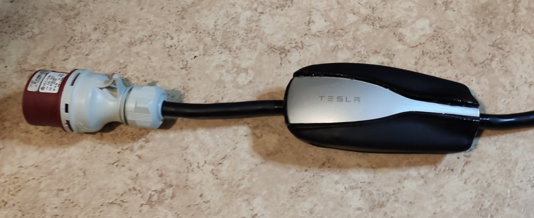

Ďakujem ti za fotky a popis. Tiež mám podobný problém s tým že UMC nabíja iba 7kW alebo 10A (na ističi 16A). Ešte pred asi 2 mesiacmi to nabíjalo 16A a potom zrazu menej. Skúsim ho tiež rozobrať a pozrieť sa na tie relé. Dúfam že chyba bude v tom :)
Prípadne napíš po výmene toho relé, či chyba bola tam.

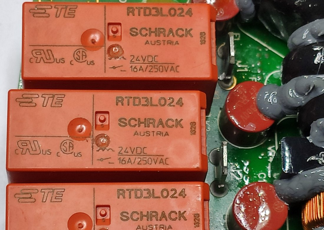

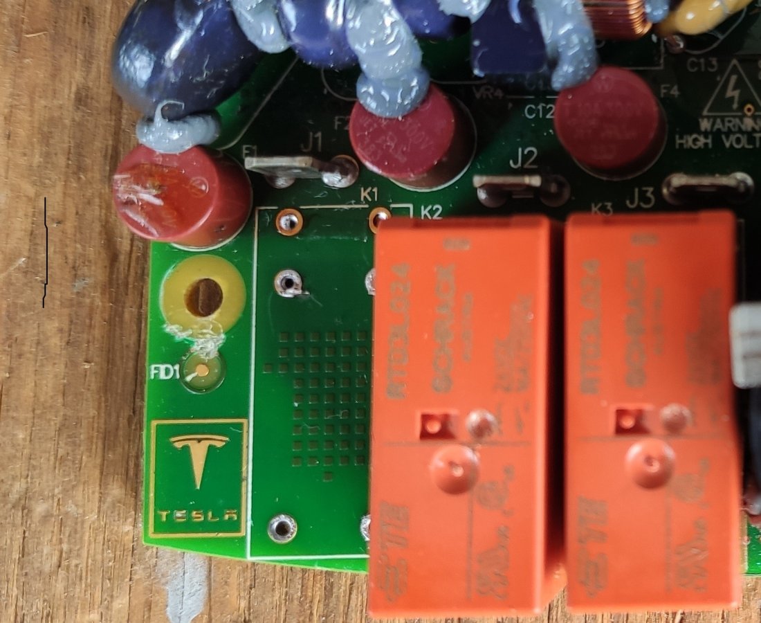

@PaloM Takze, ako som predpokladal, bolo to rele, zatial som to otestoval mimo krabicky, snad to pri skladani nepokazim :-)))
Tak to je dobrá správa. Držím palce aby si to dobre zložil :)
Ja som ešte nemal čas sa do toho pustiť, ale určite to urobím a rozoberiem to. Dám vedieť ako to dopadlo, dúfam že dobre :)
Potom ako som sa zabaval s gen1 UMC musim povedat, ze je jeho silova cast nema ziadnu rezervu.
Rele su male, len presne na 16A, piny rele su tenke, konektory faston nie su bohviejako spolahlive.
Nabijaci kabel Inchanetu je urobeny podstatne robustnejsie, rele su na 50A, hoci sa pouzivaju na max. 32A, krabicka je z hliniku, rozoberatelna, pritom nab. kabel Inchanetu ma najmensi standby odber zo vsetkuch N.K. co som meral.

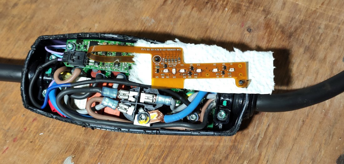

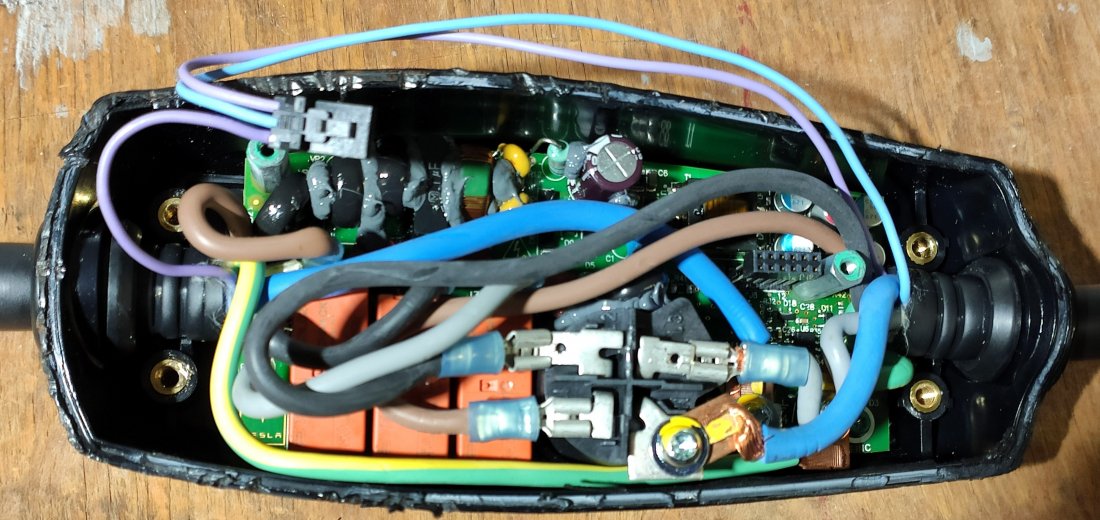

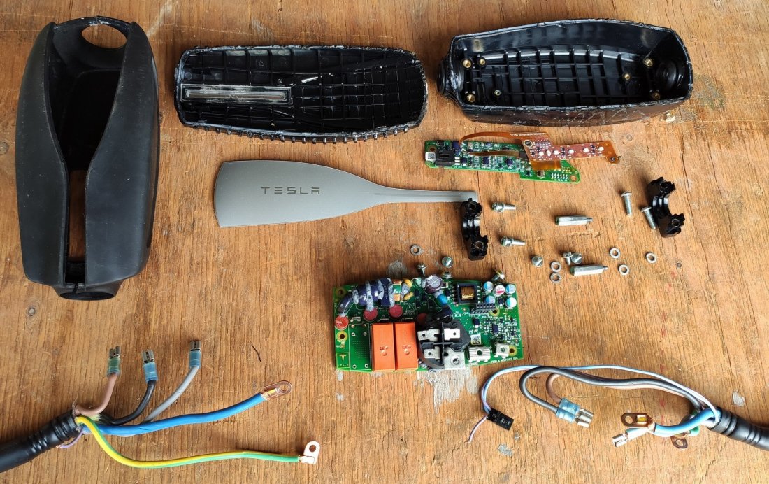

Zlozil som ten pokazeny gen1 UMC, nabijal dve hodiny 16A/3f, vyzera byt v poriadku a mam pocit, ze opravovany sa zohrieva menej ako ten co som dostal k autu. Myslim, ze problemovym miestom gen1 UMC su kontakty cez fastony. Na tom pokazenom bol faston prvej fazy pri rele prvej fazy uplne volny. Takze sa zohrieval a teplom znicil svoje rele - aj plosak prepoja medzi fastonom a rele bol opeceny. Pri skladani som vsetky fastony napruzil, nech maju lepsi kontakt. Odpor 51kohm urcujuci maximalny prud 16A som dal do krabicky UMC, 7pinovy konektor som odrezal a na kabel som napojil cerveny 16A/3f CEE petkolik. Dnes sem dam normalnu a termo fotku poskladaneho no este nezakrytovaneho gen1 umc. Komplet poskladany odfotim zajtra, ked zaschne lepidlo.
Prílohy
    137,2 KB · Zobrazení: 25
    117,8 KB · Zobrazení: 23
Este doplnim pre tych co budu rozoberat gen1 UMC.
- predsa je lepsie najprv odlepit striebornu nalepku TESLA, potom sa lepsie odliepa gumeny navlek.
- keby niekto chcel zrusit 7-pinovy konektor pre adaptery bez rozoberania krabicky elektroniky a na kabel rovno napojit cerveny 16A/3f petkolik, tak do petkolika treba dat oproti zemi 51kohm odpor ( 47k a 3k9 do serie)
- ak budete opravovat elektroniku a zaroven chcete zrusit 7-pin konektor, tak je jednoduchsie dat odpory do krabicky elektroniky.
- vodice v kabli su dost divne: (zrejme nejake AWG)... pricom modry vodic (nulak) ma podstatne vecsi prierez ako fazove a zem.
- zem a fazove su zrejme trosku vecsie ako nase 2,5mm2 lanka, takze trubicky pre 2,5mm2 na ne idu velmi tazko - preto som na ne pouzil trubicky pre 4mm2 .
- modry je prierezom niekde medzi 4mm2 a 6mm2, no 6mm2 trubicka uz nevleze do 16A pinu CEE petkolika, takze som odcvakol niekolko pramenov z modreho aby nan islo dat 4mm2 trubicku.

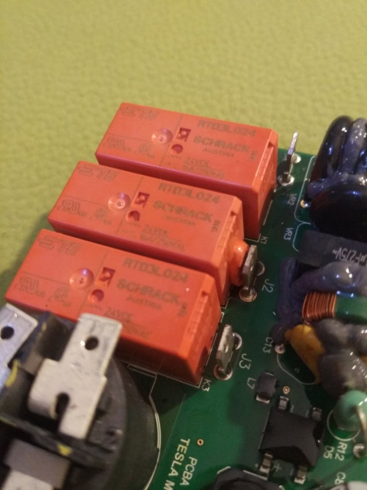

PatoM Pred zmontovanim skontroluj aj rele 1. fazy (na tvojom obr. hore). Jeho faston vyzera byt opaleny.
Pozri detail mojho UMC, ma iny plosak, ine umiestnenie fastonov a na mojom su nejake hnede valcovite suciatky navyse, ktore na tvojom nevidim.
Prílohy
    150,4 KB · Zobrazení: 23

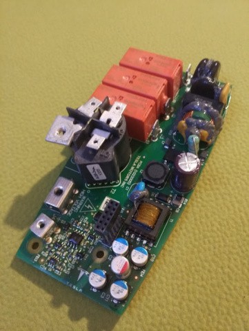

jux prosím ťa, na tom linku na obchod s tým relé je to relé s 8 pinmi a na starom relé je 6 pinov. Dnes som sa vybral do NR, že kúpim také relé, ale nikde som nezohnal vhodné a dokonca iba s 8 pinmi. Ty si tam dal aké relé? Budem asi musieť behnúť do BA a pozrieť v tom gme obchode.
Inak vybrať to relé bola fuška :)
Aj u mňa bol plošák pri tom zlom relé zo spodu hnedý pravdepodobne opečený ako píšeš ja ty.
Pripájam fotku pre porovnanie plošákov.

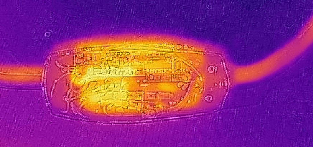

Otestoval som oba gen1 UMC pri rovnakych podmienkach a mozem potvrdit, ze opravovany/prerabany UMC sa sprava lepsie - je podstatne chladnejsi.
- teplota v garazi 10 stupnov
- oboma UMC som nabijal 2 hodiny na 16A/11kW
- po dvoch hodinach nabijania som zmeral teplotu najteplejsieho miesta na UMC
vysledok je takyto:
opravovany/prerabany nedavno z Ciny kupenyUMC sa na najteplejsom mieste zohrial na 25 stupnov
UMC, co som dostal k autu sa zohrial na 37 stupnov.
Takze myslim, ze aj ten, co som dostal k autu je uz tiez zrely na rozobratie, napruzenie fastonov a poskladanie.
Doporucujem kazdemu, co ma gen1 UMC aby si skontroloval jeho teplotu po dlhsom nabijani 16A.
Ak je teplejsi ako ludska teplota, tak treba UMC opravit predtym ako sa v nom upecie niektore rele.
