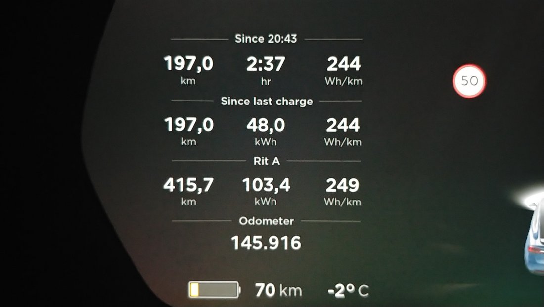

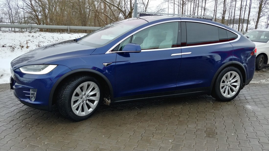

Ahojte,
tak fesanda uz je doma. Prvy dojem super, komfort, jazda, ovladanie auta, rekuperacia (bez pouzitia brzdy som prisiel z Brna domov :)). Potesila aj spotreba, pri teplotach od -2 do +1 a rychlosti na dialnici 120-125 som cakal priemerku zacinajucu cislom 3, takze 24,9kW/100km prekvapilo.
