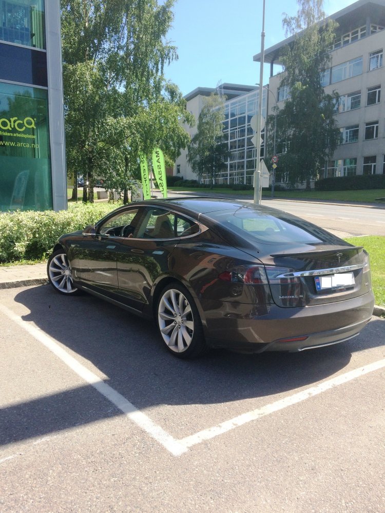

Zdravim Vas pani! aj damy snad :-)
Zijem v Norsku a mam zaujem kupit jazdenu Teslu model S 85. Co do elektro aut som absolutny laik, chcem Vas poprosit o radu comu sa vyhnut, coho sa vyvarovat, pozeram po modeloch s oznacenim D co znamena tkzv. 4x4, maximalny najazd do 100.000km. Nemam ponatia kolko je schopna tesla vydrzat kilometrov. Co by ste mi poradili?
Dakujem za akekolvek info!
V sobotu idem pozriet tento kusok, mozte sa mi k tomu vyjadrit prosim Vas? Clapik ju ma od nova so vsetkou dokumentaciou a zaruka je do roku 2022 na motor a bateriu.
https://www.finn.no/car/used/ad.html?finnkode=131354653

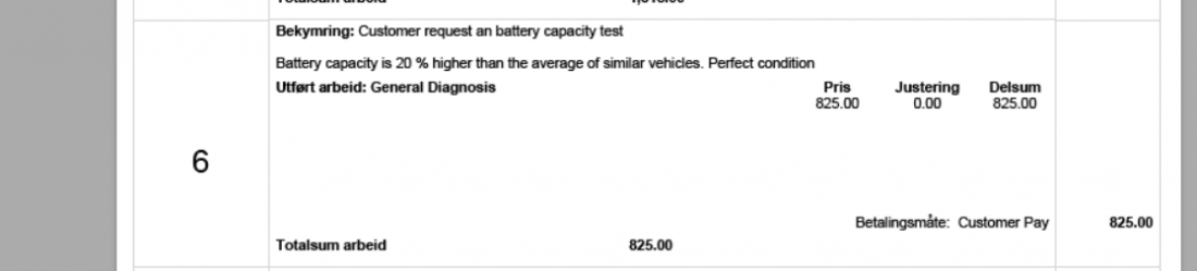

tu je report z tesly, zatial auto spoznavam, mam za sebou cca 1000km, mozem povedat ze je to super vozenie. Strasne rychlo si na to clovek zvykne.

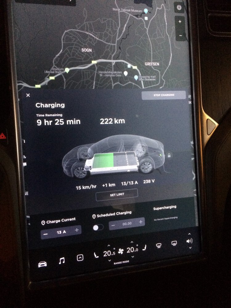

nabijam to normalne 13A max, viac tomu nedavam. Majitel predo mnou to robil tak isto. Type 2 kabel. Mam aj original tesla kabel na 230V stale v aute.
