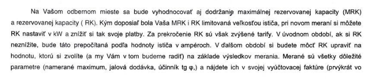

a v suvislosti s inteligentnym elektromerom nam prisiel aj list, podla ktoreho sa bude dat rezervovana kapacita prestavit aj bez zmeny istica
