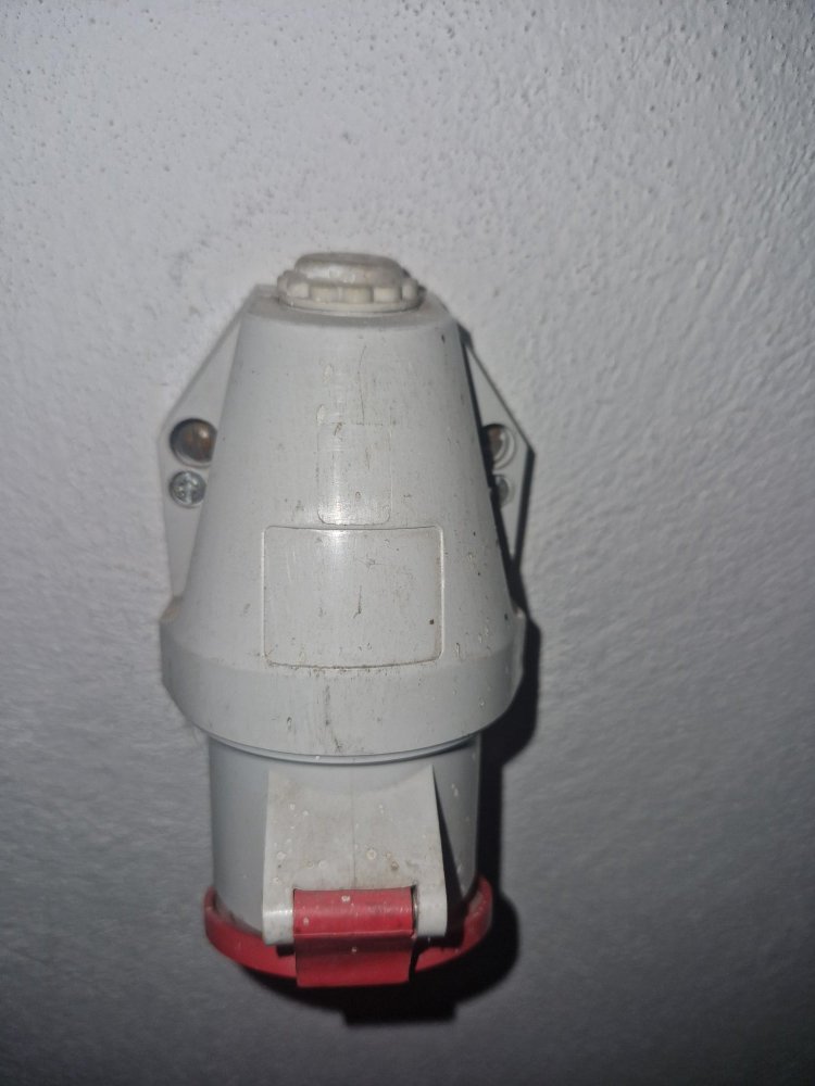

Dobry den, prosim o radu. Planujem objednavat model 3 a chcem sa pripravit na nabijanie doma v garazi. Mam tam takyto outlet (vid foto) predpokladam 380V. Moje otazky su nasledovne:
- Je toto vhodna zasuvka na nabijanie, alebo si radsej kupit wallbox?
- Budem tu vediet zapojit kabel ktory dostane spolu s autom? Ak nie bol by som rad za typ na adapter.
- Na kolko kw je schopna tato zasuvka nabijat auto?
Dakujem
principialne je, budes potrebovat prenosnu nabijacku, napr. nieco taketo https://www.kaufland.sk/product/466874233/
Toto zavisi od viacerych faktorov tykajucich sa elektronistalacie objektu v ktorom sa zasuvka nachadza.
Aky je istic pre tu zasuvku (a ci je na tom okruhu pripadne aj nieco dalsie alebo len ta zasuvka, byva dobrym zvykom mat takuto zasuvku na samostatnom istici)
Aky je hlavny istic odberneho miesta a aky je obvykly odber (vratane moznych spiciek).
napr. pri rodinnom dome mozes mat hlavny istic 3F x 25A alebo aj 3F x 32A a odber podla toho cim je dom vykurovany a cim ohrieva TUV a ake dalsie spotrebice s vyznamnym odberom tam pouzivas....
Poviem na vlastnom priklade. hlavny istic odberneho miesta mam 3x 25A,a istic samotneej 400 V zasuvky mam 3x 16A.
Takze maximum co z tej zasuvky viem dostat je 3 x 16 x 230 = 11 kW. Ak by som na kurenie a TUV nepouzival tepelne cerpadlo ale povedzme elektrokotlik a elektricky bojler, tak by vsak mohol byt odber domu taky vysoky, ze by to nemuselo vychadzat do celkovej maximalnej kapacity 17 kW a teda by som vykon pre nabijanie auta musel znizit, pripadne tam dat wallbox s dynamickym riadenim vykonu...

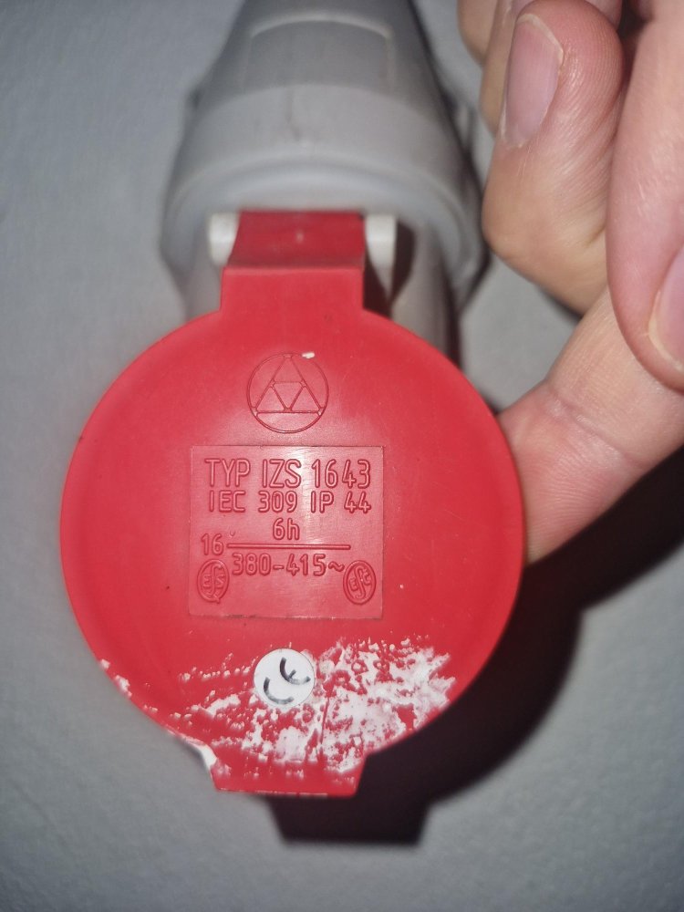

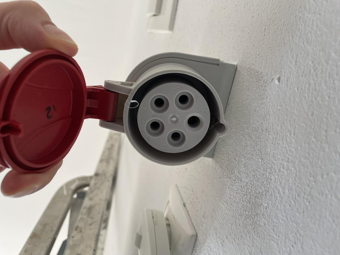

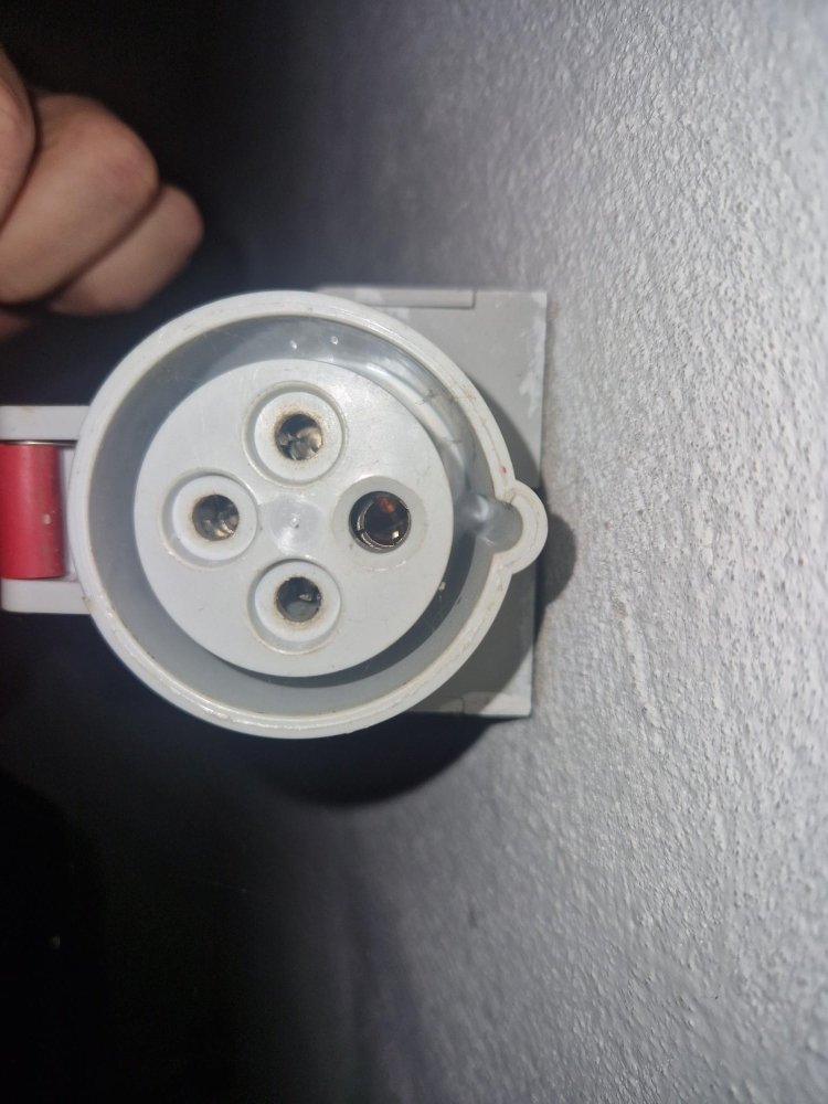

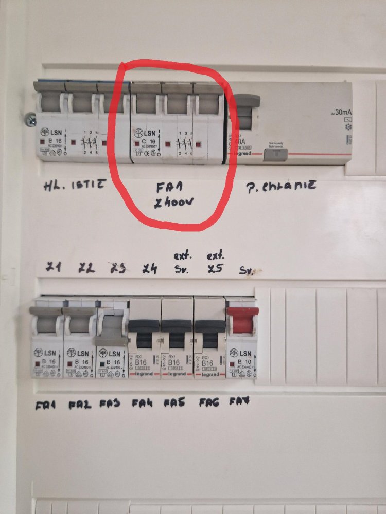

Ahojte, idem si po radu. Doma v garazi mam zasuvku TYP IZS 4 kolik a istic, vid. fotka. Ku autu som dostal Menekes kabel - asi tento https://tinyurl.com/2p9xbj97. Existuje nieco, nejaka redukcia, ako to prepojit a nabijat priamo do auta? Alebo vzdy a nevyhnutne potrebujem nejaky wallbox?
Zatial nabijam cez mobile connector :)
Dakujem za rady :)

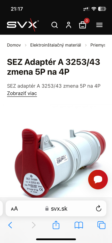

Kúp si 4 pin zástrčku a 5pin zásuvku (konektor samicu) a v 5 kolíku napoj aj nulák aj zemnenie na nulák v štvorkolíkovom konektore. Staršie domy aj tak majú dvojvodičové (štvorvodičové motorové) vedenia a či to spojíš hneď alebo neskôr, je jedno.
SKolja
SKolja komentoval
Normálne sa predáva v obchode redukcia 4kolik na 5kolik a prenosná nabíjačka s výmenným koncom na jednorazovú a trojfázovú zásuvku. To bola prvá vec čo som si kúpil. V každom dome je buď 4 kolík alebo 5 kolík v garáži. Keď je nová inštalácia tak môžeš ísť 10-12A vždy a keď je stará, tak dáš na 6A a je vybavené.
Miroslav Rojko - okej, volam elektrikara, toto je na mna too much :)
Kale - dakujem, potom by som dal asi uz rovno Teslacky wall connector

V každom prípade potrebuješ buď Wallbox alebo trojfazovy mobile konektor, čo je v podstate to iste akurát jeden z nich môžeš nosiť zo sebou.
Ak chceš byt flexibilný zober mobile konektor.
Ale moja 7 ročná skusenost je, že som ho na 3 fázy na cestách použil asi 5x. A dnes už sú nabíjačky dostupné kde kade takze podľa mna je wallbox pohodlnejšie riešenie.
Nevedl by si mi prosim poslat nejake linky na tie veci? Dakujem
tu je jeden príklad.

K tej otázke ako urobiť z 4 vodičovej sústavy TN-C pätvodičovú TN-S. Je to vcelku jednoduché.
Stačí pridať na stenu krabicu s v nej rozdeliť zelený (spoločná zem a nulak) na žlto-zelený (zem) a modrý (neutrál). Pridáš istič.
Pridať prúdový chránič a na výstupe máš TN-S sústavu.
Teoreticky tam ani ten prúdový chránič nemusí byt.
SKolja
SKolja komentoval
Jiri GrandPa, presne takto to mam urobene, ale doteraz som si myslel ze zlto-zeleny sa musi dat na fyzicke zemnenie, nie tahat zo zeleneho.
Jiri GrandPa
Jiri GrandPa komentoval
Keby si uzemnil žlto-zelený v mieste rozdelenia, vytvoril by si sústavu, ktorá sa vola TN-I. Taka je napr. v Nórsku alebo UK. V princípe je to z hľadiska funkčnosti ale jedno.

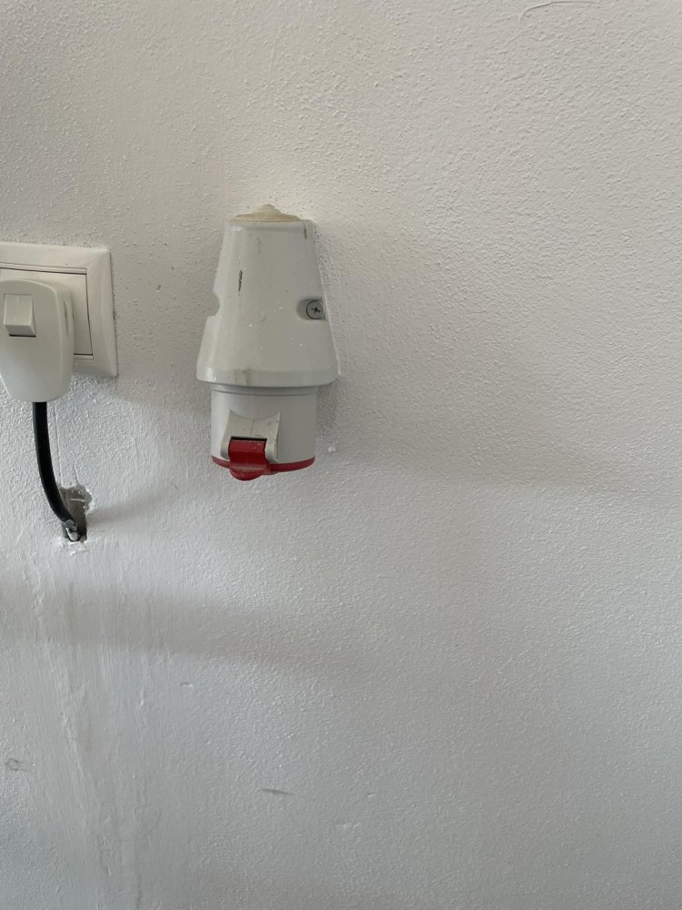

Zdravim, mne v garazi v rozvodnej skrini trci nieco podobne ako ma OP akurat ja tam mam vidlicu (zastrcku) a nie zasuvku. Da sa aj na takuto "obratenu zasuvku" zohnat nejaka redukcia co z toho spravi normalnu zasuvku do ktorej by som mohol zapojit vidlicu z prenosnej nabijacky?
1 Komentár
Jiri GrandPa
Normálne odmontovať tu čo tam mas a namontovať zásuvku na stenu. Kúpiš v každom elektro obchode.
