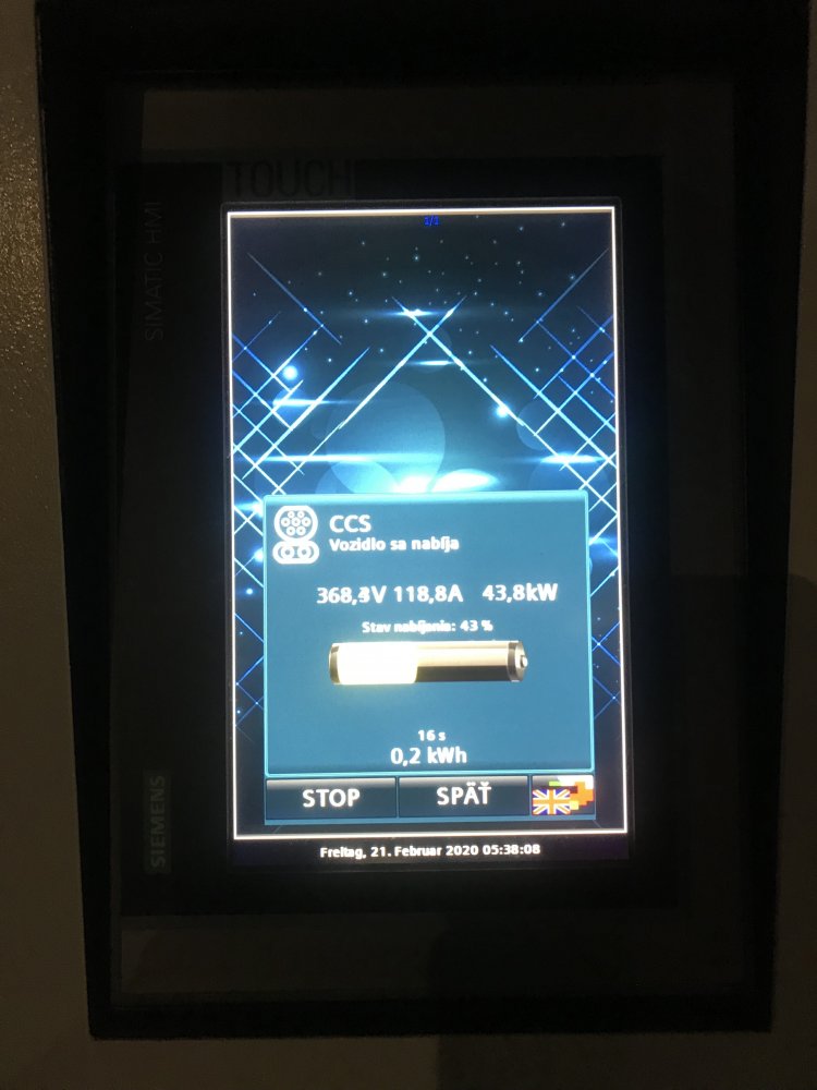

Ahojte, bol som dnes skusit s i3kou 60Ah a islo pekne CCS. Prisiel som so 69%, tak to islo na 37kW a postupne klesalo. Ale inak ok, nabehlo na prvy pokus.
Včera v noci okolo 10 išlo CCS na plných 125A. Okolo 20kWh sme dobíjali (free).

Mne išla včera plných 48kW CCS na prvý šup. Evidentne to chodí niekto opravovať.
