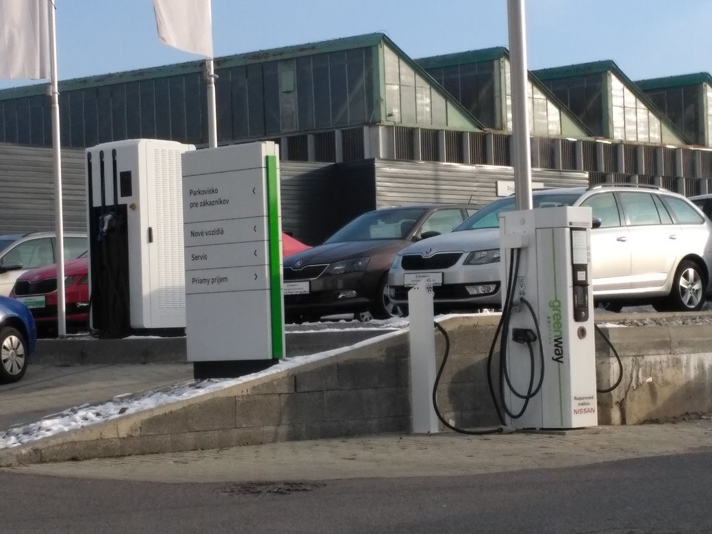

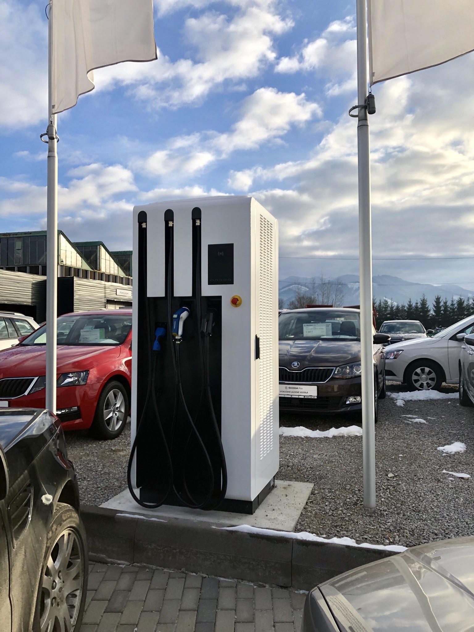

Dnes som nabíjal na Delte celkom dobre 86 kW, ale len do momentu než sa na Effacu začalo nabíjať BMW. Výkon sa rozdelil a nabíjal som cca 28 kW. To znamená že ak v aplikácii vidím že sa tam niekto nabíja nemá zmysel tam zastavovať.
1 Komentár
T
Taur komentoval
A to sa nerozdeluje vykon aspon rovnomerne? Kto posledny pride nabija najvac?
Neviem, koľko nabíjalo BMW ja som prišiel prvý, možné je aj to ze Effac dával plných 50 kW, spolu by sa to blížilo k maximálnym 90 kW. Ako to celé funguje neviem, mala by tam byt aj batéria.
2 Komentáre
D
dango komentoval
Je tam pripojka 66kw + bateria dava 50kw a ma kapacitu 50kwh. Mozno uz bola baterka dost vybita a tak davala nizsi vykon ku sietovym 66kW. Snad Adam prinesie viac svetla, co sa tam dialo
A
Adam GWI komentoval
mrkli sme to a je to presne ako dango pise. Pocas nabijania sa vybila bateria a vykon zo siete sa potom rozdelil medzi dve stanice.
Efacec bol nahradeny ABB 24kW s CCS.
Na danom mieste su teda 2xCCS, 1X CHADEMO a 1xAC
