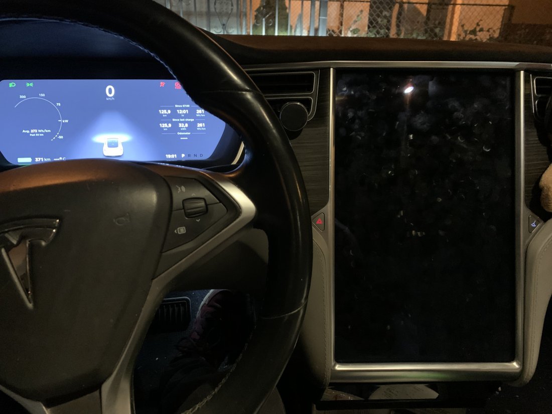

Mam Model S dodany v 4/2016 a zial u neho doslo k poskodeniu emmc pamate, vid napr.:
https://insideevs.com/news/376037/te...-memory-issue/
problemom je emmc pamatovy cip, ktory ma stanovany pocet prepisov a nasledne dojde k poskodeniu pamate a UMC nenabootuje a prestane byt fukcne.
Tento problem sa mne stal 8.2., cize este pred 4 rokom dodania auta, ale kedze uz mam 95000 km, tak Tesla opravu odmietla riesit vramci zaruky. Kedze som nechcel platit 3000 eur za cele nove MCU tak som po odporucani na FB kontaktoval servis:

Ako isto viete, SSD disky a vseobecne flash pamate maju obmedzeny pocet zapisov do pamatovej bunky, ked sa tento pocet prekroci moze dojst k nespravnemu zapisu a data sa poskodia.
To sa presne stalo aj mojej Tesle, rano sa MCU nezobudilo, displej bol cierny. Po kontaktovani Jana Semotama mi potvrdil, ze je to teraz pomerne casty problem a ze opravu vedia spravit v priebehu par dni. Auto som teda odviezol do Brna a zacali opravu. Auto je s pokazenym MCU pojazdne (nejde ale ovladat kurenie, respektive nekuri vobec), akurat po pokusnych restartoch sa preplo do default konfiguracie, takze rychlost bola v milach a hlavne neslo denne svietenie (kedze v US denne svietenie nepouzivaju). Nastastie cestou do Brna zacalo prsat a tym padom auto zaplo normalne svetla, treba ale na to mysliet pri preprave (a pouzit rukavice a teple oblecenie).

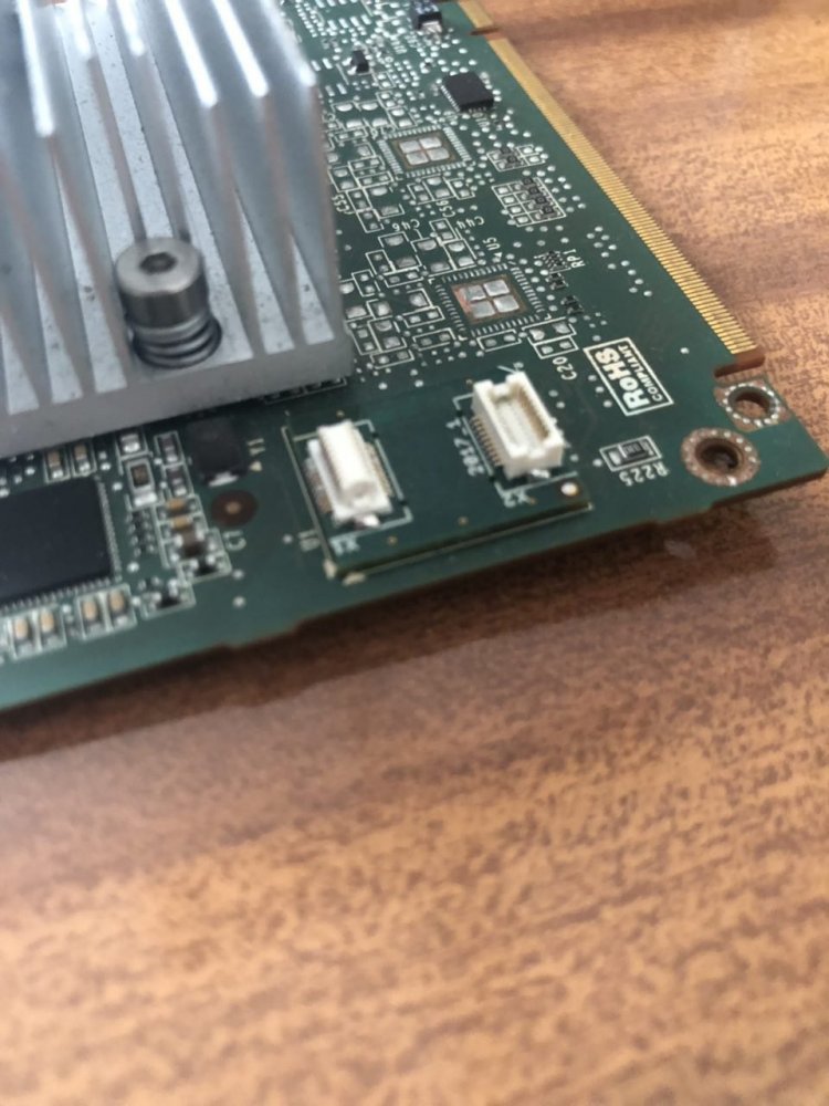

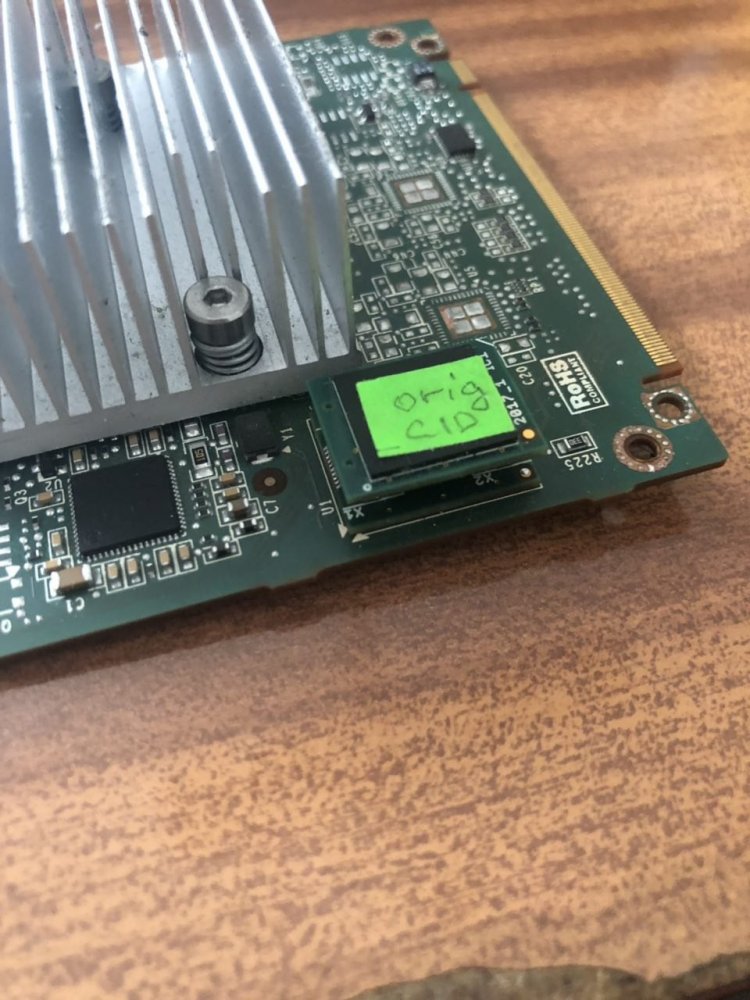

Fyzicky prebieha oprava tak, ze sa vyberie MCU z auta, rozoberie sa, vyberie sa z neho doska s Tegra CPU a emmc pamatou, pamat sa z dosky na profi stroji odpajkuje a na specialnom pripravku sa pamatovy cip precita. Po precitani sa data nakopiruju na novy pamatovy cip a ten sa znova specialnym pristrojom naletuje nazad na dosku. Nasledne uz system nabootuje a je normalne dotupny ako bol aj pred tym.
Cena opravy je cca tretinova voci vyssie uvedenej cene celeho MCU. Ako som pisal, problematicke je precitanie dat ked uz su poskodene, v zahranici si uz niektory ludia zacali menit emmc pamat preventivne (kym este ide precitat) a taku info som dostal aj ja - je pravdepodobne, ze po nejakych dalsich 4-5 rokoch bude treba cip znova vymenit.

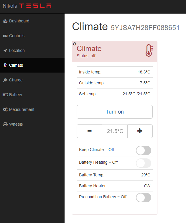

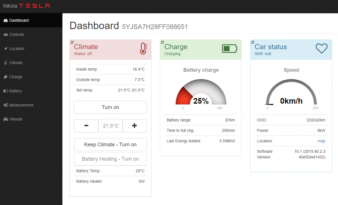

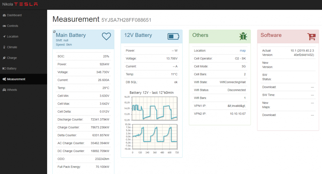

Včera mi doslúžila jednotka MCU1 skrz chybu eMMC. Večer som napísal na kontakt Semotam.com - ešte včera sme sa dohodli na oprave, dnes ráno som sa stretol na SC Olomouc, odovzdal moje auto, prevzal zapožičané a k večeru odišiel s opravenou jednotkou a navyše s implementovanou sw službou navyše. Vrele odporúčam. Tesla servis by sa mohol učiť...
Naposledy upravené:
Janek72
Janek72 komentoval
Doplnil som pár screenshotov z aplikácie pre záujemcov...

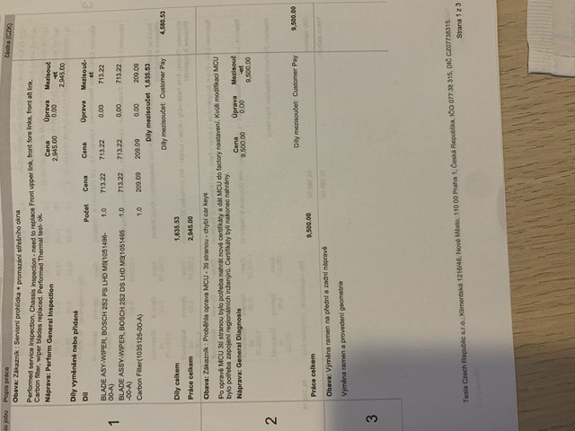

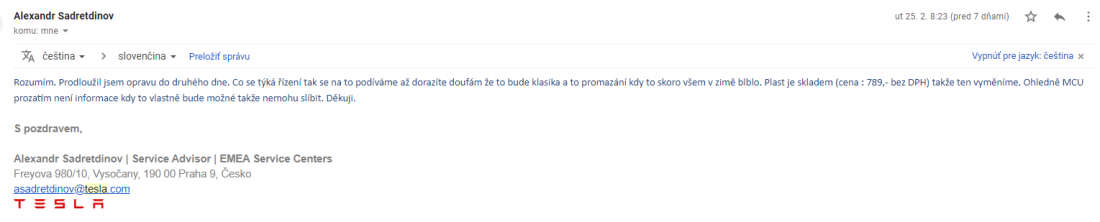

Tak včera mi popri bežnom servise (okrem drobností výmena troch ramien na nápravách...) v Tesla Praha nahrali kľúče do opravenej MCU1. Síce ju museli dať do Factory default ale kľúče už mám. Cena 9500 CZK - údajne 5 hodín práce.
Kliknite na obrázok pre väčšiu verziu  Meno:	2E5A0505-7DB8-4664-AB79-1D5526E18D7E.jpeg Videní:	0 Veľkosť:97,0 KB ID:	51696
Click image for larger version  Name:	Tesla odpoveď k MCU1-2.png Views:	477 Size:	91.4 KB ID:	51701
Presne na to som sa informoval minulý rok na jeseň pri servise v Prahe a naposledy pred týždňom s odpoveďou zatiaľ nie je možné a nevedia kedy (asi som si privolal zlyhanie MCU1...) Zároveň som si doplnil v naplánovanie servise (25.3. Praha) úkon opravy riadenia serva - keďže mi na jeseň menili celú časť riadenia v rámci zvolávačky - malo by to byť teda v záruke. Momentálne krútim volantom aj s posilovňou... pri mailovej komunikácii odhadli len premazanie. Fotografia je pred výmenou kde jasne vidno odstrihnutú jednu šróbu na riadení - aj to bol dôvod zvolávačky.

Dovolte, abych take prizpel do zdejsi diskuze, nebot jsem autorem oprav (a software), ktere rada z vas podstoupila u nas pres pana Semotama a nekteri i naprimo. Bylo by asi namiste podotknout, ze pan Semotam zejmena v dobe koronavirove krize, svedomite vozil Slovenske mrtvoly k nam a nekterym z vas zapujcil i nahradni vozidla. Jeho pridana hodnota v teto sluzbe je tedy nesporna a souhlas s cenou jeho sluzeb je na svobodne volbe kazdeho z vas. Kazdy ma financni portfolio podle svych prijmu a kazdy z nas setri penezi dle toho jinak ;)
Protoze se stale casteji objevuji auta, u kterych je poskozeni chipu tak fatalni, ze cim dal casteji nejsem schopen vytahnout standardnimi prostredky to jedine dulezite a to jsou tesla certifikacni klice, chtel bych poradit vsem zdejsim majitelum tesel S/X do roku 2017, aby nevahali a vyhledali co mozna nejdriv libovolnou sluzbu, ktera jim minimalne za-zalohuje velky display. Je to opravdu dulezita vec (prave nyni zejmena pro rocniky starsi 2015) pokud nechcete menit prostrednictvim certifikovaneho tesla servisu cely displej. Ano nabizi se lakava myslenka vymeny za typ MCU2, ale zatim nebyl v evrope zadny tesla servis schopen tuto vymenu nabidnout. A cas hraje proti nam! Take je snad sance, ze uspeje setreni NHTSA, kde se nyni prokazuje, jestli je Tesla zodpovedna za poskozeni eMMC chipu. Za me bezesporu JE, nebot jeji nezodpovedne chovani v produkcnim OS linux je hlavni pricinou soucasneho poskozeni tohoto media ! Vsimnete si, ze maly display timto problemem netrpi, presto ze pouziva skoro stejny VCM modul s NVidiou dokonce s mensim cipem (4GB).
Verim, ze rada z vas je technicky schopna si podle dostupnych internetovych videi VCM modul sama vyjmout a poslat ho do opravy, osobne vam tento postup ale nedoporucuji. Vetsinou neposkodit, neposkrabat a spravne vratit vsechno tam kde to bylo se podari prumerne technicky zdatnemu cloveku az podruhe. :) V mem aute P85D 2015 ktereho jsem prvni majitel se to nepodarilo ani certifikovanemu servisu v Praze, kdyz mi na svolavacku menili spolujezdcuv airbag :( Pokud vsak demontaze VCM modulu precejen jste schopni, opravujeme i samostatne moduly. Osobne doporucuji odeslat do opravy lepe kompletni plechovy kos displeje bez skla, nekdy je k oprave nutny, aby vysledek byl 100%-ni. Po dohode pak je mozno vyuzit i doplnkove softwarove sluzby a mit auto pro budoucnost jeste vic pod kontrolou. Byla zde v diskuzi zminovana patice pro cip. I tuto moznost vam mohu nabidnout, mame velice profesionalni reseni, ale cena pak narusta a osobne si myslim, ze je to zbytecne, nebot k prodlouzeni zivota cipu se daji vyuzit jine ucinne zpusoby a BGA cip naletovany na desce ma nejlepsi odolnost proti vibracim ve vozidle. Vyvoj patice byl urcen v pocatcich meho vyzkumu (rok 2015) k jednodussimu precteni kazde nove verze systemu. Reseni je profesionalni a velmi precizni.
Osobne doporucuji nejlepe osobni navstevu primo s autem (auta jsou v 98% schopne omezene jizdy) a po terminovane dohode je oprava "na pockani". Trva to cca 1/2 den straveny v nekterem blizkem obchodnim centru ;)
