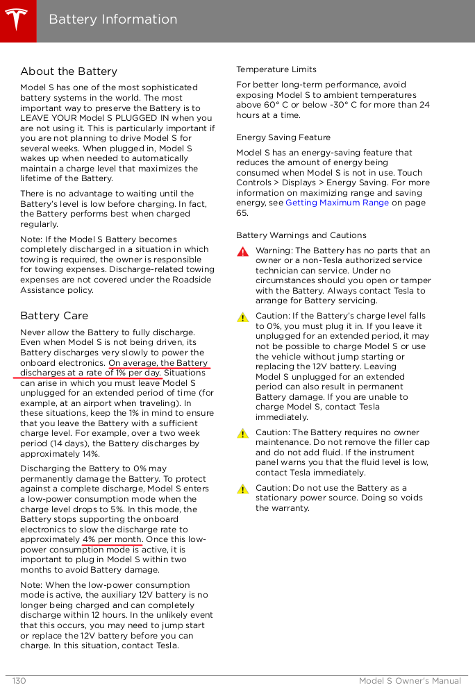

Podla manualu Tesla model S je samovybijanie 1% za den normalne:
Selection_058.png - Click image for larger version  Name:	Selection_058.png Views:	0 Size:	190.3 KB ID:	72007

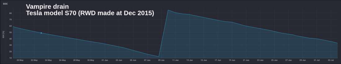

Ahoj, co to je za graf??

Myslel som ze to bude jasne. Priebeh vybijania hlavnej baterie pocas parkovania (vampire drain). V strede grafu je jedno nabitie.
