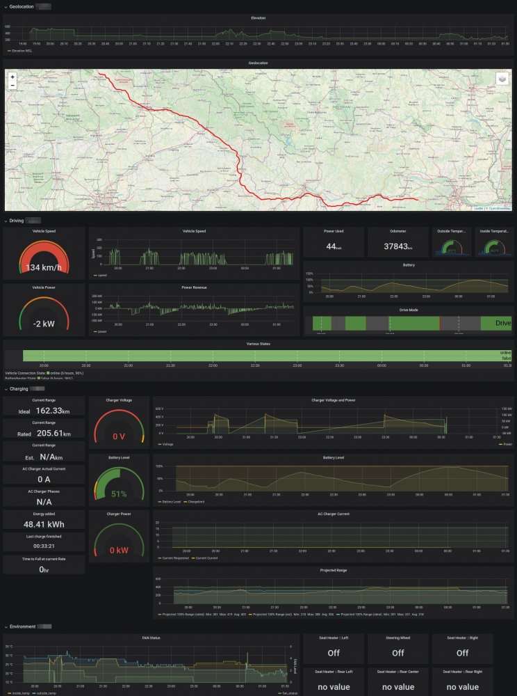

Inak zaujimava vec je toto:
https://github.com/lephisto/tesla-apiscraper
ja nechcem dat svoj tesla token do treto strannych aplikacii, ale toto sa instaluje na vlastny server, takze je to aspon ako tak bezpecne. Taha to kopec statistik.

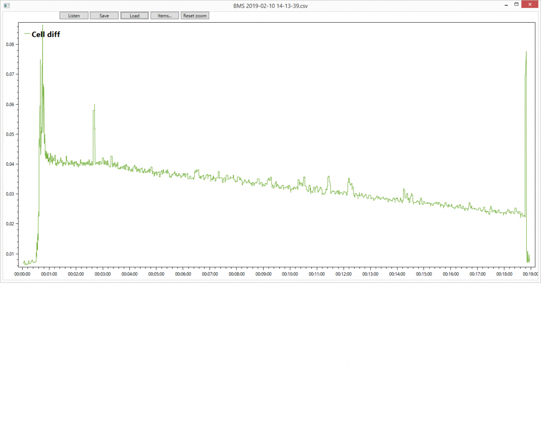

Scan my tesla poskytuje vela informacii, no problem je, ze odcitanie hodnot nie je v jednom okamihu, t.j. dynamicke deje sa nedaju hodnoverne zaznamenat.
Napriklad velmi zaujimavy udaj - rozdiel napetia clankov s najvecsim a najmensim napetim je spravny len pri ustalenom odbere alebo nabijani. Pri jazde nie su v momente dynamickej akceleracie alebo rekuperacie udaje hodnoverne, lebo odcitane hodnoty pochadzaju z ineho casu, no pri nabijani ma graf rozdielu napeti clankov s najmensim a najvecsim napetim celkom pekny a predpokladany priebeh. Na prilozenom obrazku je graf rozdielu napeti clankov s najmensim a najvecsim napetim pocas nabijania do 80% SoC v trvani cca 20 minut.

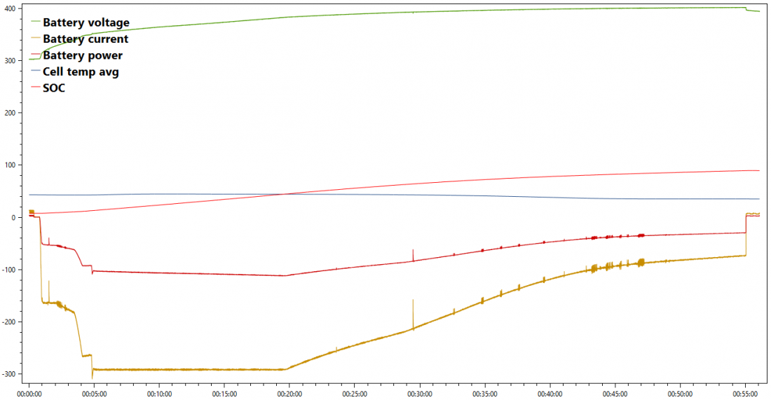

Vcerajsie nabijanie na SC Aupark od 7% do 90% hned po ceste zo Zvolena do BA rychlostou 130km/h s privesom cca 350Wh/km
Prílohy
    244,2 KB · Zobrazení: 14

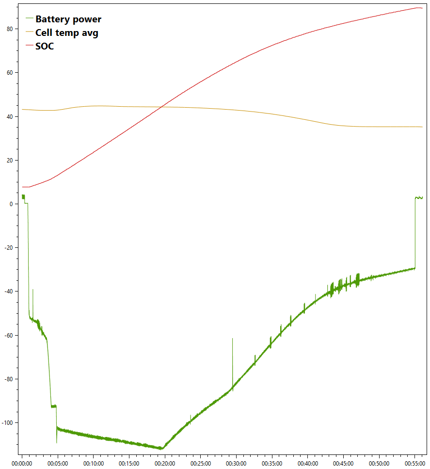

Prehladnejsi graf bez napetia a prudu. ScanMyTesla dava za hodinu cca 300Mbyte dat a Excelom ten .csv vystup neviem spracovat - zatial mi na kazdom pocitaci pri nacitani tak velkeho suboru skolaboval excel. Takze na vyrobu grafov pouzivam len UDPLogger od tvorcu aplikacie ScanMyTesla. No UDPLogger nema ziadne moznosti upravy grafu.
Prílohy
    46,2 KB · Zobrazení: 13
Uz som nasiel ako nakonfigurovat ScanMyTesla tak, aby zapisoval len to co chcem, takze nabuduce sa mi snad podari zapisat .csv subor len s pozadovanymi udajmi.
Funguje to tak, ze ScanMyTesla podla svojej konfiguracie povie cez BT OBD modulu, ktore PID-dy z CAN3 zbernice tesly ma filtrovat a neposielat cez BT do android zariadenia. Cize potom bude OBD modul posielat cez BT len vybrane PID-y a vystupny .csv subor bude podstatne mensi, takze sa zrejme potom bude dat ovela lahsie spracovat standardnym excelom a aj grafy sa budu dat vyrobit podstatne prehladnejsie a krajsie.
