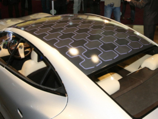

Som tu novy zdravim vas.Mam len taku pripomienku ci sa niekdo nezamislal nad tym ci neplanuje tesla umiestnit na svoje auta solarne clanky napriklad na strechu bolo by to mozno malo ale aj to by pomohlo na vydrz bateriam.
No Title
Ono ci je to Tesla, alebo iny elektomobil, ta strecha sa da na taketo daco vyuzit. Rozhodne by to bola dobra vec. A pri inych elektomobiloch by to mohlo pohanat trebarz radio a klimu a baterky by boli len na dojazd. Neviem ci Fisker Karma nemal nieco take na streche. Ci otom uvazuje aj Tesla nic neviem. Ale po Slovensku z dojazdom 400km mozes behat bez obmedzenia a uz dnes to nabije clovek kdekolvek.

Elon uz viac x na toto reagoval s tym, ze prinos takejto strechy v porovnani s jej cenou resp. tym ako by navysila predajnu cenu auta nema vyznam. Zaoberali sa s tym, a bolo od toho upustene.
Presne tak. Taká strecha by stála minimálne 5000,- euro a návratnosť aspoň 20 rokov. Nechápem prečo si niekto myslí, že elktromobil musí mať automaticky solárne panely na streche.
Fisker Karma to má. Vypočítali, že za rok tým získajú dojazdu navyše niečo vyše 300 km dohromady, takže symbolická záležitosť.
Aktuální výsledek z dlouhodobé zkoušky FV panelu voženého na střešní zahrádce Peugeotu 106 skupiny SAZE na VŠB-Technické univerzitě Ostrava je ten,že prodlouží dojezd (dobije) za 1 slunečný den jen cca 10 km.

Ak sa má v slnečný deň dobiť 10km dojazdu, tak je to katastrofálne málo a návratnosť investície vyššia ako životnosť vozidla :) Ak by sme počítali aj s cenou za panel 2.000,- Eur, čo si myslím že by bolo určite viac, tak pri spotrebe 1,8 kWh/10km a pri cene el. energie v nočnom prúde cca 0,12 Eur - návratnosť za približne 100.000 km. Neviem koľko presne je slnečných dní do roka, no skúsim streliť veľmi optimisticky 250 dní. Takže 250x10km = 2.500km ročne vďaka panelu. Pri tomto vzorci by sa nám panel oplatil za 40 rokov používania vozidla :D

Což bude asi přesně ten důvod, proč třeba Nissan Leaf mohl mít volitelně malý FV panel v zadním střešním spoileru, který ovšem dobíjel pouze klasickou autobaterii. Tak je v elektromobilu pro pohon palubních přístrojů.
A což bude asi přesně ten důvod, proč velký panel vozí univerzitní auto, na němž si studenti zkouší v praxi, co se naučili. Ostatně na VUT Brno už zkoušeli pružnými FV fóliemi polepit Citroen Berlingo a měřili, co to autu dá za energii. A dalo, jenže málo.
Tu hovorí majiteľ takej strechy na Fisker Karme. Za celý rok mu to vyrobí len okolo 300 km dojazdu (za super vhodných podmienok v okolí rovníka), čo je v USA okolo 10-12 dolárov. Ten panel mal byť pôvodne 5000 dolárov príplatková výbava. Takže návratnosť by bola "len" okolo 500 rokov!, za predpokladu, že auto je v ideálnych podmienkach niekde pri rovníku, slnečno stále, a parkované vonku po celých 500 rokov: https://youtu.be/WnYuO0bGSTc?t=2m
