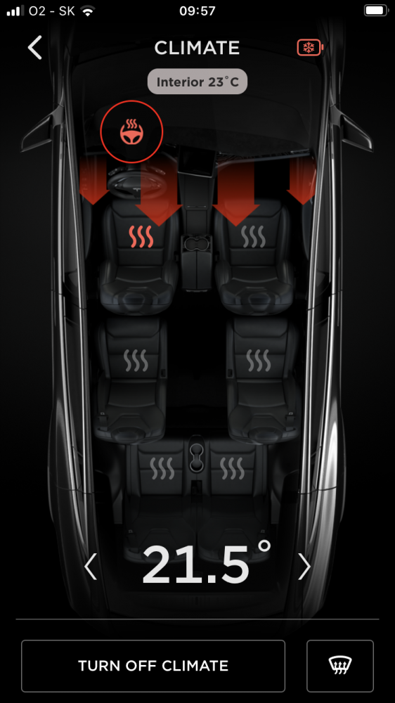

Minule sa v inej teme riesilo, ze na Teslach sa uz neda predhriat baterka. Avska nie je to tak. Funguje to pri scheduled departure (ako sme sa bavili inde), ale stale to funguje aj pri manualnom predhriati auta. Neviem sice autu povedat nech zohreje baterku, ale ked zapnem kurenie tak auto sa rozhodne ci ju treba zohriat alebo nie podla jej teploty. Ako dokaz pridavam screenshot (vid. vpravo hore).
Btw. je to Model X s poslednym fw.

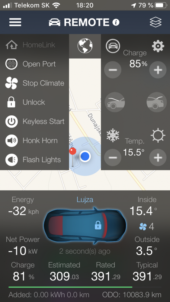

1. Zapnes zohrievanie interieru
Kliknite na obrázok pre väčšiu verziu  Meno:	IMG_7252.PNG Videní:	0 Veľkosť:551,4 KB ID:	47794
Vsimnite si, ze napriek tomu, ze teplota interieru uz je rovna teplote nastavenej, odber z baterie je stale 10 kW, tento stav trval 15 minut, potom som to vypol, lebo to samozrejme zralo z dojazdu nakolko auto nebolo na nabijacke. Tento sposob predohrevu je velmi efektivny, na US fore ludia raportovali, ze regen je hned po starte 100%ny.

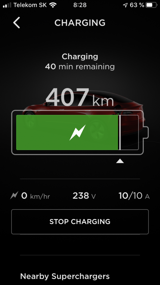

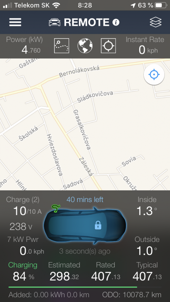

2. Zapnes nabijanie baterie
V tomto pripade zacne auto bateriu zohrievat vykonom zhruba 6 kW. Avsak tymto sposobom sa mi nepodarilo ziskat uplny regen ani po pol hodine nabijana 11 kW (pre teplote okolo nuly).

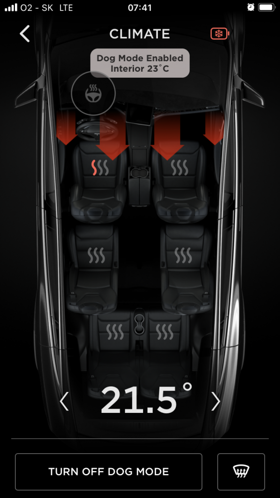

Dnes som mal zapnuty dog mode (nie na kabli) a ikonka zohrievania bateria svietila.
