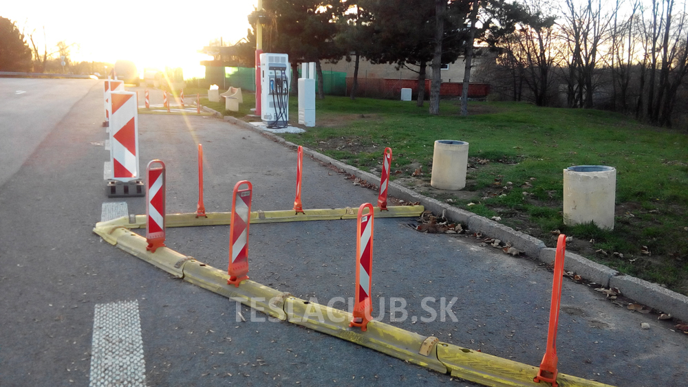

Click image for larger version  Name:	zelenec1.jpg Views:	261 Size:	456.1 KB ID:	6822
Toto je nabíjacia stanica Zelenec. Tu môžete zdieľať svoje skúsenosti (fotky, videa) s nabíjaním na tejto nabíjačke, prípadne napísať čo si myslíte, že je dôležité vedieť o tejto nabíjacej stanici. Je to prepojené s našou mapou nabíjacích staníc, na ktorej je odkaz k tomuto vláknu keď kliknete na "Odkaz na fórum". Viac info tu.

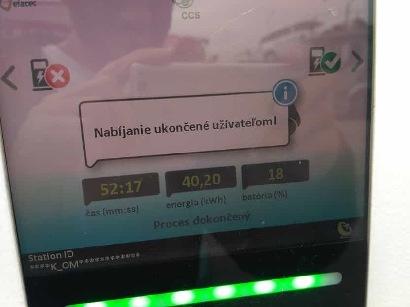

Adam GWI vdaka za odstranenie predosleho bugu, no pravdepodobne tu mame dalsi na tejto stanici. Po aktivovani nabijania kartou cca po minute zhasne dispej so statistikami a zostane logo efacec. Normalne statistiky vyvolam opatovnym prilozenim karty - to vsak nereaguje, cize sa ani neda ukoncit nabijanie kartou. Jedine ukoncit nabijanie z auta alebo apkou (ja som zvolil apku). Po ukonceni sa ukaze na stanici obrazovka statistik, no s blbym SOC (18% bol pociatocny SOC)

Ahoj dango, vyzera, ze prave vtedy mal stanica chvilkovy vypadok komunikacie a preto sa zachovala „nestandardne“. Odvtedy vyzera, ze sa sprava spravne. Kolega ju teraz sleduje. Kedze toto je jedna z najstarsich Efacec nabijaciek a je celkom pouzivana, mame prave diskusiu, ze by sme ju vymenili za niektoru novsiu nabijacku, na menej vyuzivanej lokalite, kde je aj druha nabijacka.
nick81
nick81 komentoval
Asi len docasny. Ja som tam bol v pondelok v noci (12.10.2021 00:42) a islo vsetko normalne.
