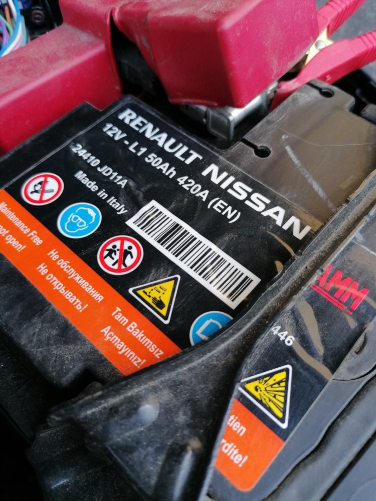

Leaf 40kWh 50 Ah
Počas jazdy LeafSpy ukazuje 12,95 V a dobíjanie 0,33A. Pamätám si, že na HEV som mal pri zapnutom aute okolo 14,2 V. Tak asi bude fakt slabo nabitá ako tvrdili v servise...

je otázka, čo to "dobíjanie" je - nie je to spoptreba 12V spotrebičov?
spred dvoch dní som felícii preventívne dobíjal batériu a - pri pripojení ukázal Ameter 1.5A, po hodine už iba 0.0prd až do rána. a myslím si že to "dobíjanie" bola iba spotreba "vypnutého auta".

No LeafSpy má tú vlastnosť, že toky do batérií označuje so znamienkom - a toky z batérií zasa znamienkom + (resp. bez znamienka). Proste ideš od nabky s tým, že si dobil trebárs - 5,000 Wh.
Tých 0,33 A bolo celú jazdu stabilných takže podľa mňa išlo o nabíjací prúd. Navyše si nemyslím, že by sa počas jazdy 12V batéria vybíjala, teda určite nie pri zdravom aute.

Ja som sa to pokúšal zistiť na VW e-up ale vyžadovalo by to demontáž vrchnej “svorkovnice” a vzdal som to. Odhadujem podľa veľkosti na 35 Ah.
Pre Pb aku by malo svorkové napätie v kľude (cca 12 hod po odstavení vozidla) čim bližšie k 13,0 V čo zodpovedá 100% nabitiu. Nemalo by byť dlhšiu dobu pod 12,7 V (cca 70% nabitie). Inak hrozí postupná sulfatacia - znižovanie kapacity.
Doporučujem zmapovať si ako sa mení napätie aku. Mám skúsenost´ že napr VW Tiguan sa pri stani vybije na cca 50% za cca mesiac. Mnoho elektroniky je trvale pripojené k aku a aj aktívne dopravne info autorádia majú nezanedbateľný odber. Okrem toho sa aku vybíja aj spontanne (závisí ok kvallity aku, čistoty elektrolytu a teploty okolia].
