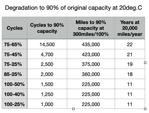

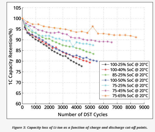

Doteraz najlepšie video ktoré popisuje do detailov degradačné procesy v NMC batériách.
Rozpráva vedec na základe dlhodobých štúdií. Testy prebiehali nepretržite (cez 2 roky) konštantné 1 hodinové nabíjanie a 1 hodinové vybijanie pri 1C pri ambientných teplotách
Zarazilo ma že aj v tých najhorších scenároch sa jedná o 2000+ cykloch.
Ako je potom možné, že držať sa v pásme 75 - 25 % (50%) mi predĺži životnosť batérie o 8 rokov oproti pásmu 100 - 50 % (50%), čo sú identické dĺžky nabíjacích cyklov?
Nebude to skôr o tom, že nabíjanie do 100% významne znižuje životnosť Li-ion batérie? Je tu na fóre stále niekto, kto nemá túto vedomosť?
