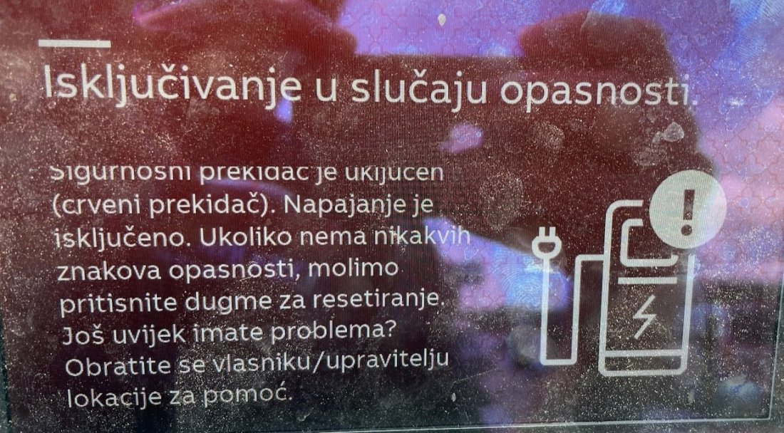

Potom si vždy pozrite núdzový vypínač na ELEN. Prišli sme na Brinje. 50kW ABB písalo hlašku viď obr.. Trochu som sa vystresoval, lebo som mal už 26%. Apky písali najbližšie až Vukovu Goricu. ELEN apka má nejaký bug, zas keď sme nabíjali na druhom ELEN (Goričan), po kliku na pásik charging, zobrazilo dialóg.okno Charging stopped z predchádzajúceho nabijania (Vukova). Tak zas som musel vypínať cez núdzový (Goričan 50kW mi po tlačení zobrazilo tú istú hlášku). Vyzerá, že nie som sám kto to takto rieši. Akurát na Brinje asi niekto zabudol vrátiť vypínač naspäť. Núdzový apka ELEN zobrazuje ako "krížik" v ikone. Kia Charge sa tvárilo, že je stojan OK. Dnes je Brinje už aj v apke ok.
