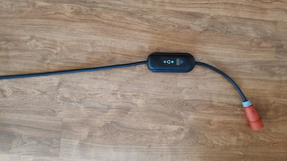

Dobry den - pikorecenzia:
Kupil som tento kabel 24.11. z CZ skladu:
https://www.aliexpress.com/item/1005001764621423.html
Cena bola 227 eur a prisiel z DE 30.11. kurierom, ziadnu dan ani clo som nedoplacal.

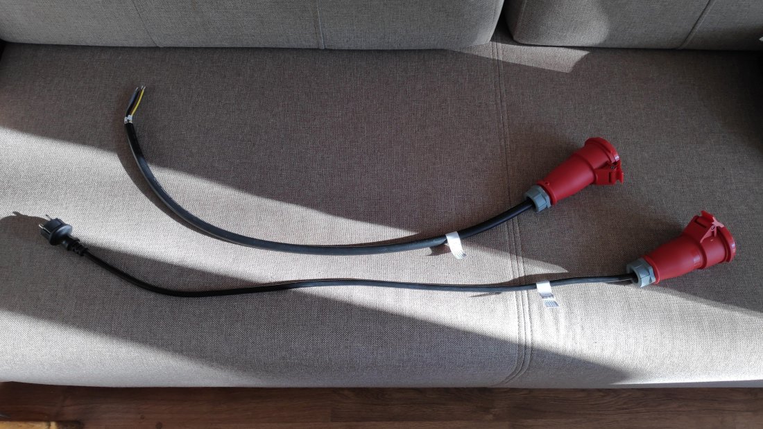

Dlzka aj so zapojenou redukciou na 230V je asi o 20cm kratsia ako origo dodany kabel k Citigo.

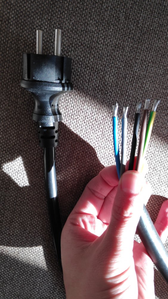

V baleni bol proti popisu navyse kratky kabel s 3F samicou na jednej strane a s nicim na druhej strane, neviem, ci sa jednalo o chybu.

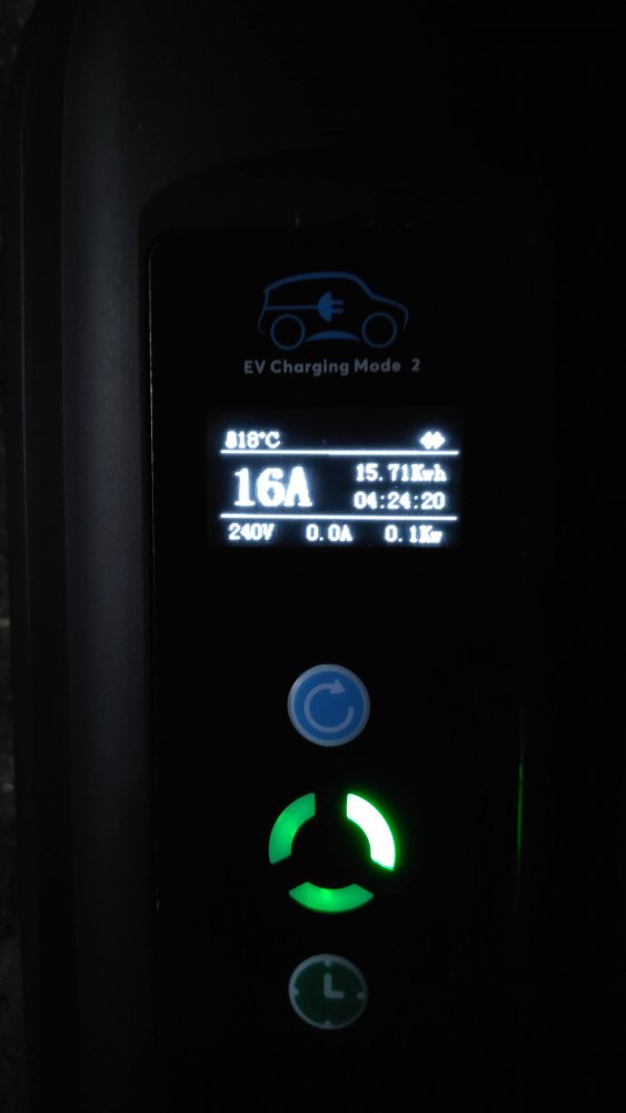

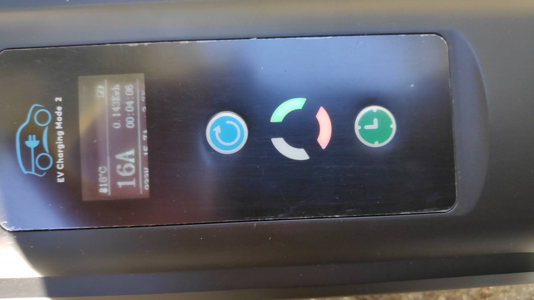

Da sa prepinat nabijaci prud 8/10/13/16A. Druhym tlacidlom sa ma dat nastavit oneskorene nabijanie.
Zatial nabijam len 16A 1F, viacfazove nabijanie momentalne neviem ani vyskusat. Funguje to.
Na displeji ukazuje viacero informacii: napatie, aktualny nabijaci prud a vykon; cas a spotrebu.
Teplota je nejak mimo, pri 0 oC vonku a dlhom nepouzivani po zapnuti zacal ukazovat 18 oC.
Skoda, ze nema pamat na nameranu spotrebu.

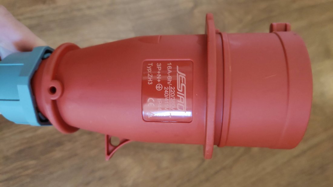

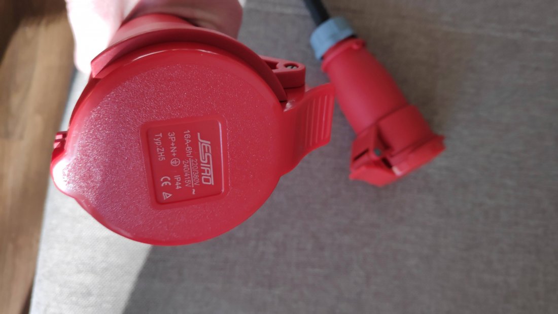

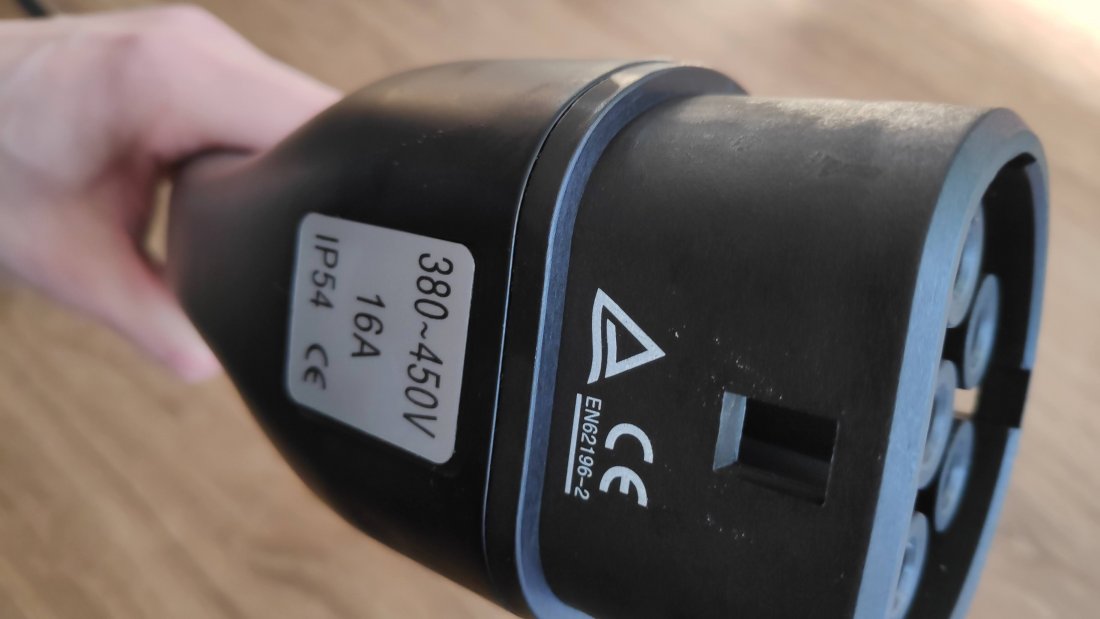

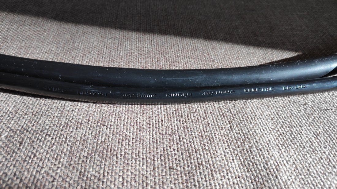

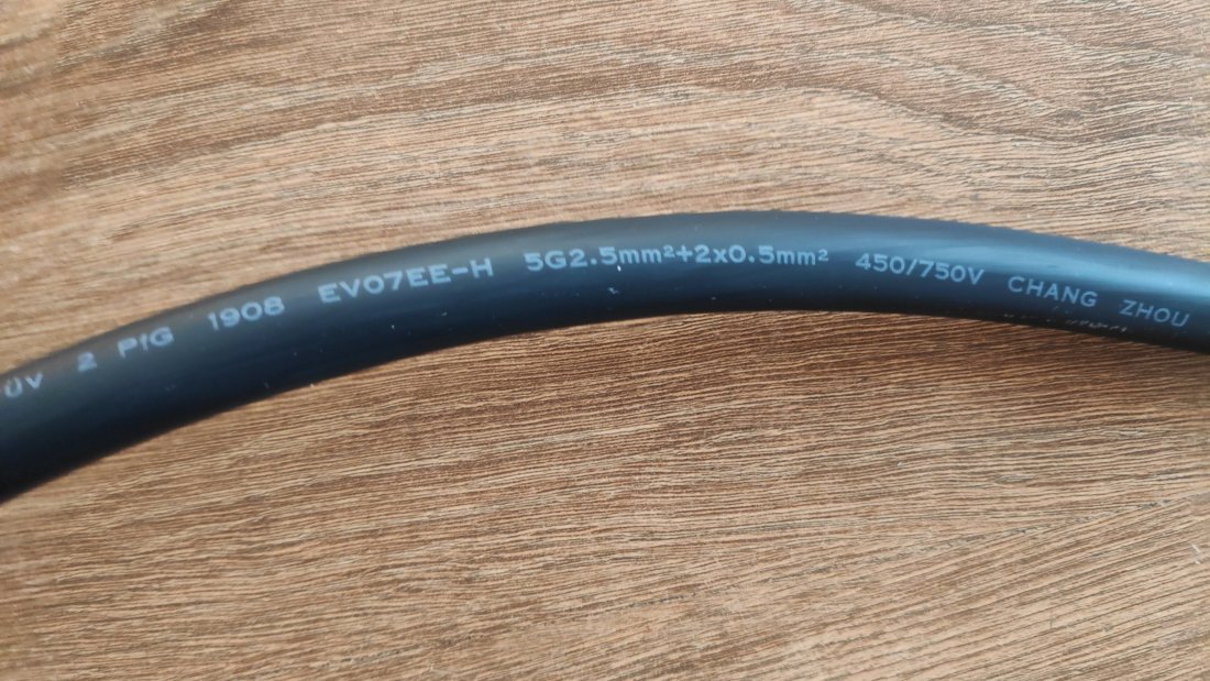

3F zastrcka je ta mensia, 16A, 5kolik. Vodice maju prierez 2.5 mm2. Kabel je velmi hruby a gumeny.

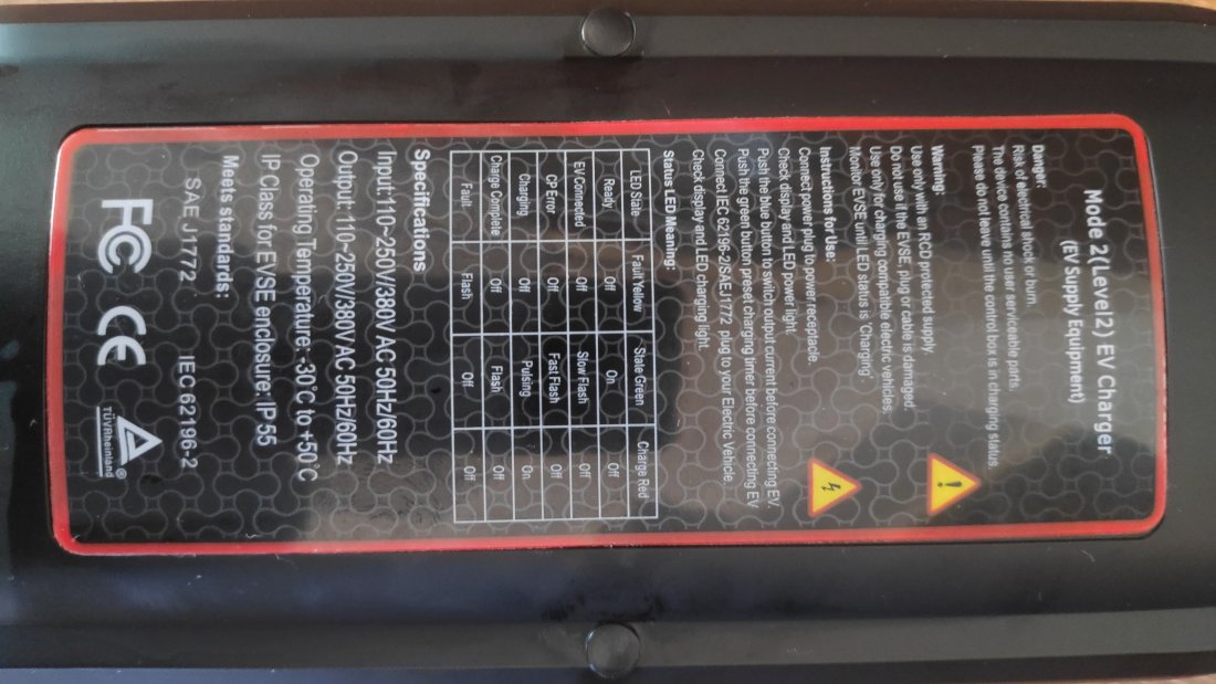

Malo by to byt vodotesne, IP 44 zasuvky / IP 55 "riadiaca jednotka".

Aka je celkova dlzka kabla?
Bolo by zaujimave otestovat ako moc sa hreje ta elektronika ked ju zapnes na plnych 16A. Teraz v zime to nie je uplne ono ale daj vediet. V idelanom pripade ostane to puzdro normlane studene (tak by to malo byt).

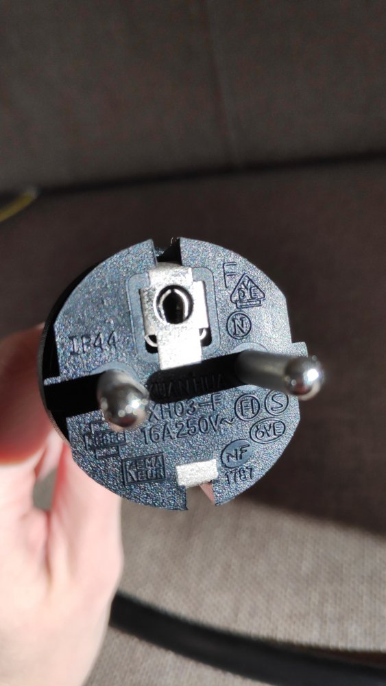

Ahoj. Mňa by zaujímalo nabíjanie cez tú klasickú Schuko zásuvku, nerobí to žiaden problém keďže je to cez tú redukciu? Vidno fakt reálny nabíjací progres proti klasickej dodávanej 10A nabíjačke? Myslím tým skrátenie nabíjania. Hneď by som to zobral na "nočné" nabíjanie. A potom by som mal aspoň väčší dôvod dať si konečne vonku na dom 400V zásuvku. Dikes

Ta redukcia ziaden problem robit nebude, lebo tie kontakty v 3 fazovej zasuvka su na to dimenzovane. Co moze byt problem je ale tvoja zasuvka v dome. Velka vacsina z nich nie je veru stavana na trvaly odber 16A. Ja som skoncil s jednou roztavenou (ta bola v stene) a musel som to urobit tak, ze som dal krabicu na stenu a do nej som dal kvalitnu zasuvku (nejlepsie s keramickym stredom) a este som navrtal dierky na spodu a navrchu pre vetranie.
Druha moznost je zobrat zasuvku s montazou na povrch, napr tuto:
https://www.hagard.sk/produkty/zasuvka-garant-5518-2750-1-nasobna-siva
To je asi jednoduchsie ako bastlit zapustenu zasuvku do krabice.

Tak si to proste otestujes a ak sa to bude moc hriat nastavis 13A. Alebo ju vymenis za kvalitnejsiu ked musis mat tych 16A. Kazdopadne to netreba podcenovat lebo mozes vyhoriet. Istic to nevypne lebo prud je v jeho medziach.
