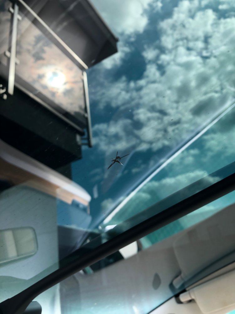

Mate niekto skusenost s opravou/vymenou celneho skla? Dnes som donho dostal kamienok na dialnici a ostala mi v skle diera. Dnu je sklo v poriadku, ale z vonku je dierka a je to rozbite (vid foto). Ak sa to nebude dat opravit, tak neviete ci na Teslach niekto meni sklad na slovensku? Alebo si to mam dat spravit len v Tesla servise?

Treba ihned prelepit miesto poskodenia obycajnou priehladnou lepiacou paskou aby sa tam nedostala spina a voda. Potom navstivit firmu co vymiena celne skla vacsina z nich aj opravuje
stopy po kamienkoch ti povedia ci to vedia opravit, ja som platil za podobnu na Leafa 30€ pred dvomi rokmi a okno je cele a prasklina nepokracuje.
Ako prvy pokus to urcite daj len zalepit, ja mam podobne poskodenie na X-ku. Aj mam na videu nahrateho, toho od koho kolesa kamen letel, no dal som to len zalepit. Vyse dva roky to drzi a nezvecsuje sa. V zime davam pozor - ak je vecsi minus, tak rozkurujem postupne, nech nedostane sok. Zastavam nazor, ze pokial urcite netreba, tak sklo nemenit.
Dik za info. Skusim to dat zalepit a snad to bude drzat. Vymenu sklad by mala hradit poistovna, ale pravdupovediac sa mi to nechce cele riesit.
Piatok 13.... mne sa to dnes stalo tiez, isiel som z hornbachu smerom do petrzalky a na obchvate odletel kamienok, hned som do navigacie dal "autosklo bajkalska" a naslo mi to https://autosklosteffek.sk kde som aj rovno isiel. Nemal som to nastastie vystiepnute, zrovna mu niekto vypadol z opravy, takze som tam auto rovno nechal. Sklo zalepene za asi 2 hodiny za 27 eur.
Pokial viem vedia vyplnit aj to vystiepenie, takze rozhodne by som s tym isiel najskor za niekym kto robi opravu. Vymena skla az ako posledna moznost.

podla fotky by to malo ist opravit. Ostane tam mala vidtelna stopa a najvacsie riziko je tam prave ta "hviezdica" - ciarky do stran. Je to hop alebo trop. Ak to vydrzi, tak to zaleju a bude OK. Ale priprav sa vzdy aj na riziko ze to praskne. Bezne to trva cca 1h cela oprava.
