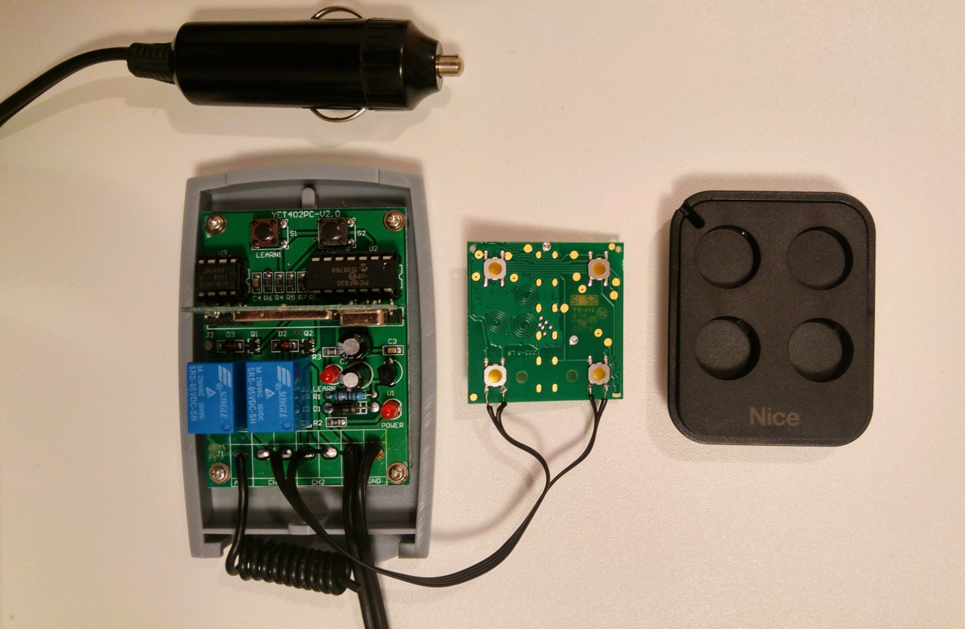

Presne to som spravil, dokonca som nasiel plavajuci prijimac, ktory vie Tesla ovladat (vid link vyssie). Pripojil som ho na 12V zapalovac ktory je pri USB portoch a naucil Teslu ho ovladat. Jeho vystupne rele spina kontakty tlacitka na Nice ovladaci.
Chalenge je teraz v tom, ze brana Nice aj ten medziprijimac pouzivaju obidva 433,92MHz a teda si navzajom rusia signal. Garazova brana Nice dostane pravdepodobne silnejsi signal z anteny Tesly (ktora je vo frunku) a slabsi z anteny Nice vysielaca (lezi pri 12V zapalovaci). Keby bola sila signalov obratene, tak by to zrejme nevadilo.
Ked ovladam medziprijimac s ovladacom dodanym k nemu, ten zopne kontakty na Nice ovladaci a brana sa otvori v pohode.
Uz mi napada len zapojit pred spinacie kontakty Nice ovladaca nejaky oneskorovaci clen, aby vysielanie Tesly a Nice ovladaca neprebiehalo sucasne ale postupne. Brana sa potom sice otvori o sekundu neskor ale malo by to uz konecne fungovat.

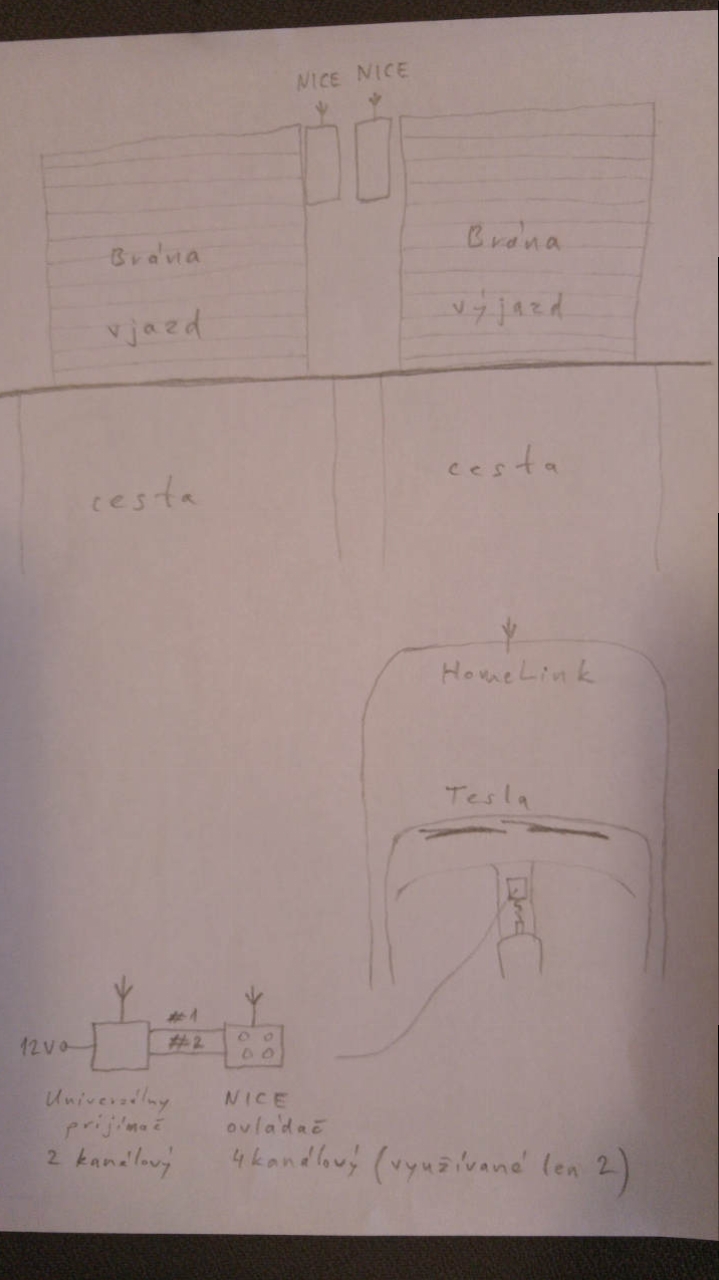

Situacia vyzera takto (do instalacie bran nemozem nijako zasahovat):

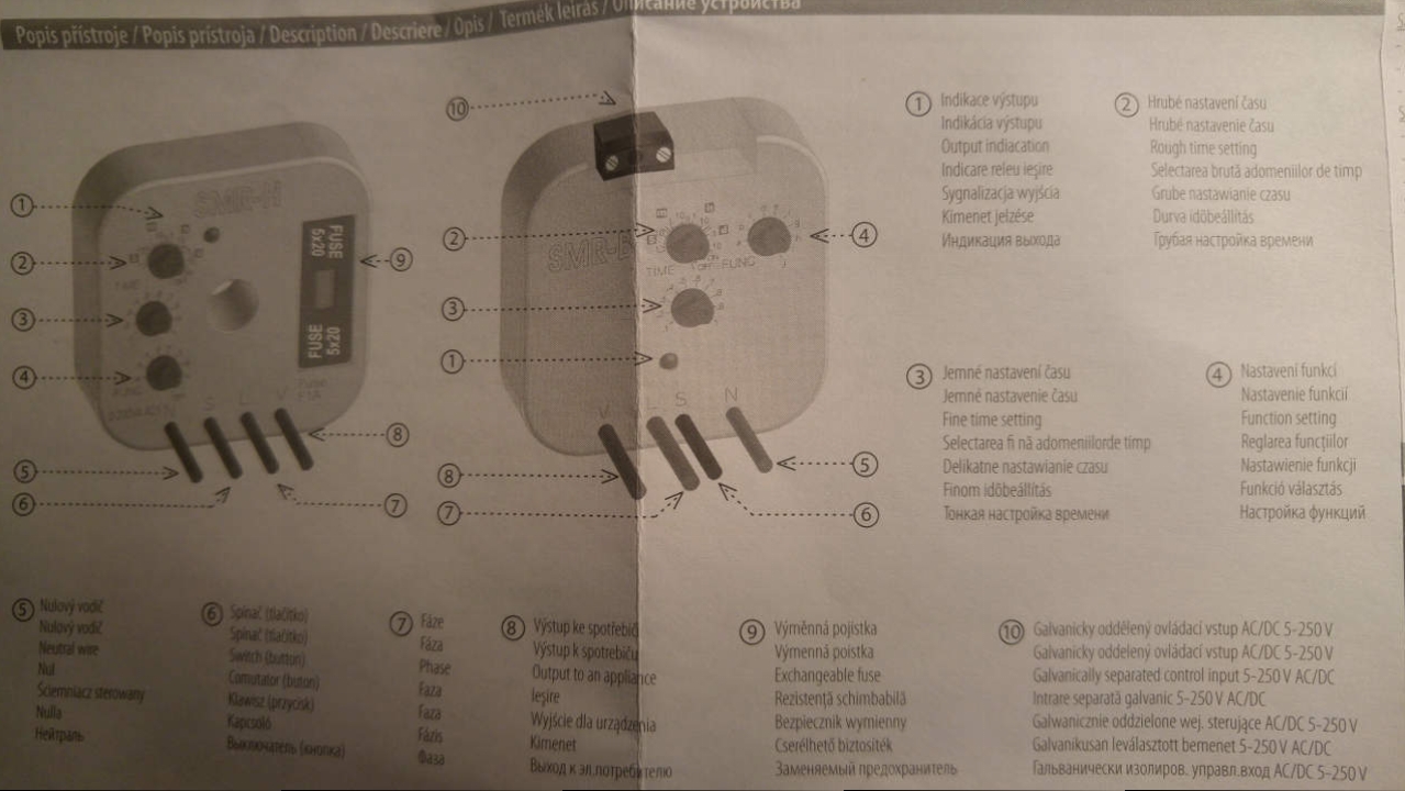

Tymto ma jux inspiroval a tak som kupil toto:
casove_rele.jpg - Click image for larger version  Name:	casove_rele.jpg Views:	1 Size:	390.6 KB ID:	12261

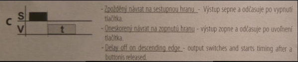

a nastavil tuto funkciu:
Casove_rele-posunutie_impulzu.png - Click image for larger version  Name:	Funkcia_casoveho_rele.jpg Views:	1 Size:	45.2 KB ID:	12263
doma som bohuzial zistil ze je to na 250V AC. Zbytocny ale nebol, nainstaloval som ho do WC na zapinanie ventilatora po zhasnuti svetla na 10 minut:-)

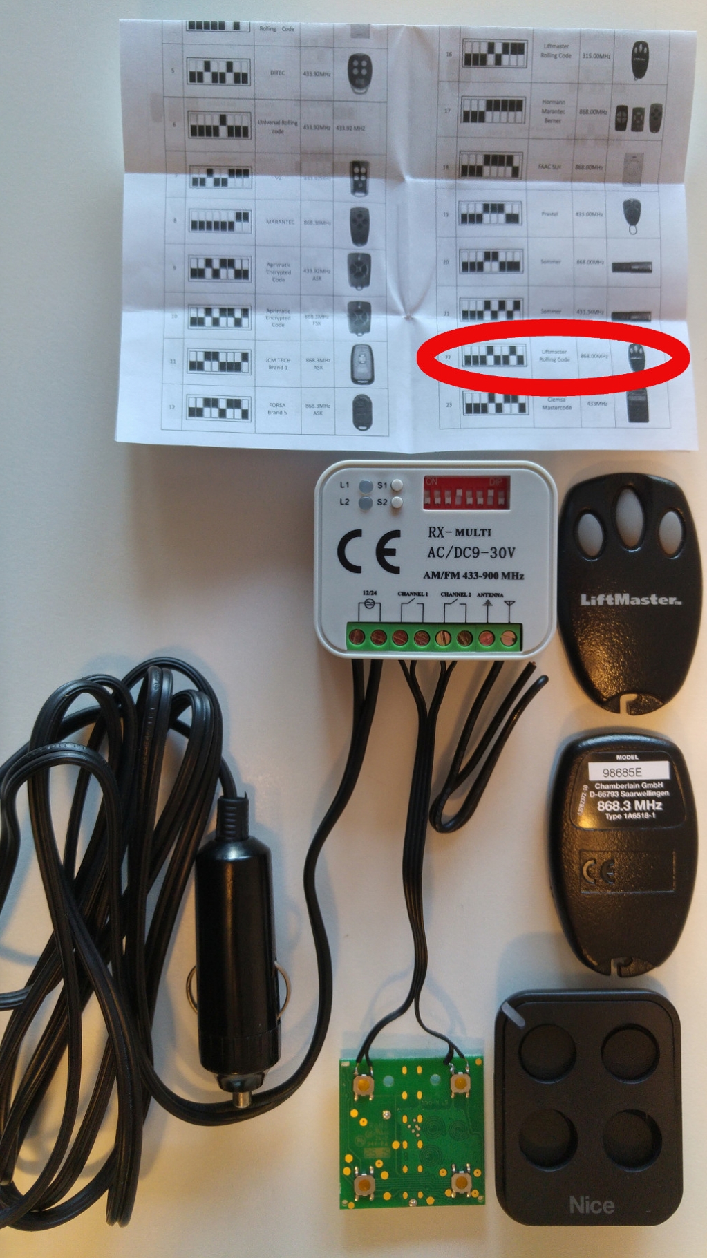

Podarilo sa mi najst rolling-code ovladac vysielajuci na inej frekvencii (868,35 MHz) ako Nice ovladac (433,92 MHz) a tak som nakoniec cely problem vyriesil s nim, bez oneskorovacieho clena.

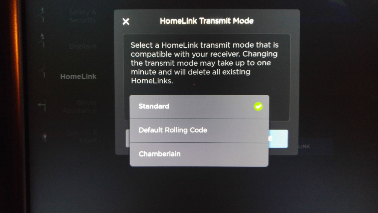

Nastavenie vysielania HomeLinku:
Ovladac som kupil tu: http://www.gardon.cz/dalkove-ovladani-98685e-lift-master-trikanalove-plovouci-kod-868-mhz-z409.html
a univerzalny prijimac (ten je ale naozaj univerzalny) tu: http://www.umakovshop.sk/externy-prijimac-2kan-univerzalny-fix-rolling-co/d-91043/
Inak Tesla neulozi dva kody na tej istej GPS, takze na naucenie druheho tlacitka trebalo preparkovat ;-)

Aku polohu prepinacov 1- 8 si pouzil na primaci? D.
Super, gratulujem, vdaka za info
