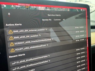

Caute chcem sa Vás spytat či sa niekto stretol s poruchou:
high voltage circuit integrity check( kontrola integrity obvodu vysokého napätia). Auto mi zájazdy prestalo fúkať teplý vzduch šiel len studený a po chvíľu vyskočilo že ďalšia jazda nebude možná. Na diagnostike ukazuje aj niečo s baterkou na servis som objednaný o 2 týždne do viedne auto nepojazdné.
Ahoj. Ja by som predsa len skúsil vymeniť 12V batériu. Nemusí to byť ono, ale často som čítal vo fórach a skupinách, že ľudia mali random chybové hlášky práve kôli 12V batérii. Chyby hlavnej HV batérie sú celkom zriedkavé (aspoň pri novších modeloch).

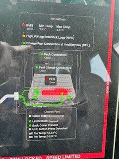

Toto ukazuje diagnostika

Aha, tak to asi bude musiet Tesla vymenit (PCS - Power Conversion System). Vraj sa to stavalo na 2018-2019 rocniku ale sem tam aj na novych. Blbe je, ze sa to nerata ako sucast baterie, takze na to plati len zakladna zaruka a nie ta 8-rocna.
Mne sa minuly rok pokazil Model X. Pocas jazdy zacalo auto vypisovat chyby a ked som zaparkoval, dalsia jazda uz nebola mozna. Bolo to v nedelu a auto som dal odtiahnut do Viedne. Cez appku som otvoril service request a auto zobrali do servisu hned v pondelok rano. To ze tam bolo niekolko tyzdnov a komunikacia so servisom bola katastrofalna je uz druha vec.
A aká bola chyba ? Oprava ?
1 Komentár
H
head komentoval
Prepac, to som zabudol napisat. Tiez to bola chyba HV baterie. V ramci zaruky mi ju vymenili za inu, repasovanu bateriu.
