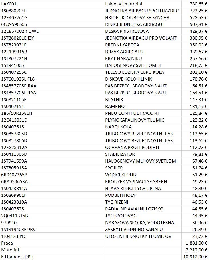

Riesil som tukanec s dodavkou, on mal skrabanec na blatniku.
LAK001Lakovaci material780,65 €
1S0880204EJEDNOTKA AIRBAGU SPOLUJAZDEC723,25 €
12E407761GHRIDEL KLOUBOVY SE SYNCHR528,53 €
6C0959655SRIDICI JEDNOTKA AIRBAGU507,81 €
12E857002R UWLDESKA PRISTROJOVA429,37 €
1ST880201E IZYJEDNOTKA AIRBAGU PRO VOLANT380,95 €
1ST823031EPREDNI KAPOTA350,03 €
12E199315BDRZAK AGREGATU339,67 €
1ST807221HKRYT NARAZNIKU257,66 €
1ST941005HALOGENOVY SVETLOMET218,73 €
1S0407255CTELESO LOZISKA CEPU KOLA203,10 €
1ST601025L FL8DISKOVE KOLO HLINIK170,76 €
1S4857705E RAAPAS BEZPEC. 3BODOVY S AUT164,51 €
1S4857706F RAAPAS BEZPEC. 3BODOVY S AUT164,51 €
1S0821105FBLATNIK147,31 €
1S0407151RAMENO131,17 €
185/50R1681HPNEU CONTI ULTRACONT125,84 €
12E413031DPLYNOKAPALINOVY TLUMIC123,82 €
1S0407615NABOJ KOLA114,28 €
1S0857805DTRIBODOVY BEZPECNOSTNI PAS113,65 €
1S0857806DTRIBODOVY BEZPECNOSTNI PAS113,65 €
12E825912AOCHRANA PROTI PODJETI112,73 €
1S0411305DSTABILIZATOR79,81 €
1ST941699AHALOGENOVY MLHOVY SVETLOM57,46 €
1ST805915ASPOJLER51,74 €
6R0407365BVODICI KLOUB51,29 €
6RA959653AKROUZEK VYPINACI SE SBERN49,23 €
1S0423811AHLAVA RIDICI TYCE UPLNA48,80 €
1S0809961FPODBEH HOLY48,17 €
1S0423810ATYC RIZENI46,53 €
1S0407625RADIALNE AXIALNI LOZISKO44,55 €
2Q0411315BTYC SPOJOVACI44,45 €
979940NARAZOVA SPOJKA, VODOTESNA36,96 €
1S1819403F 9B9ZAKRYTI VODNIHO KANALU26,89 €
1J0412331CULOZENI JEDNOTKY TLUMICOV23,72 €
Praca1.881,00 €
Material7.212,00 €
K Uhrade s DPH10.912,00 €

😳😳 to uz je v poistovni riesene hadam aj ako totalka ci? Ved to je viac ako polovica ceny auta 😳😳
SKolja
SKolja komentoval
Tak teda to bol riadny tukanec ked vyhadzalo airbagy a napinace pasov a je aj rameno na vymenu.
D
denial komentoval
auto je uz opravene.
ako som isiel dolava po hlavnej, on mi z oproti vedlajsej zachytil vytocene lave predne koleso, to sa vylomilo a aktivovalo airbagy.
vnutri biely dym jak hovado.

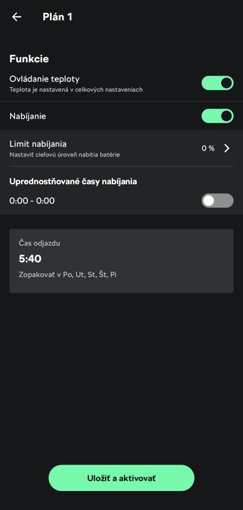

Nová aplikácia MyŠkoda.
Funguje Vám dobre táto nová aplikácia? Neviem tam nájsť možnosť spravovať plány nabíjania (kedy je nočný prúd). A tiež neukazuje oddelene spotrebu motora a spotrebu klímy.
2 Komentáre
D
denial komentoval
nova sa mi nepaci, preto pouzivam stale "staru" skoda auto connect, ktora sa po novom vola MySkoda, verzia 5.9.1
(ikonka cierneho skoda znaku na zelenom pozadi)
mala niekedy v juli skoncit a prestat fungovat, ale predlzili ju
jozefSk
jozefSk komentoval
Aj ja, ale v stare, keď zmením v pláne od kedy je nočný prúd, tak auto sa stále nabíja rovnako. Čas štartu sa nezmení.

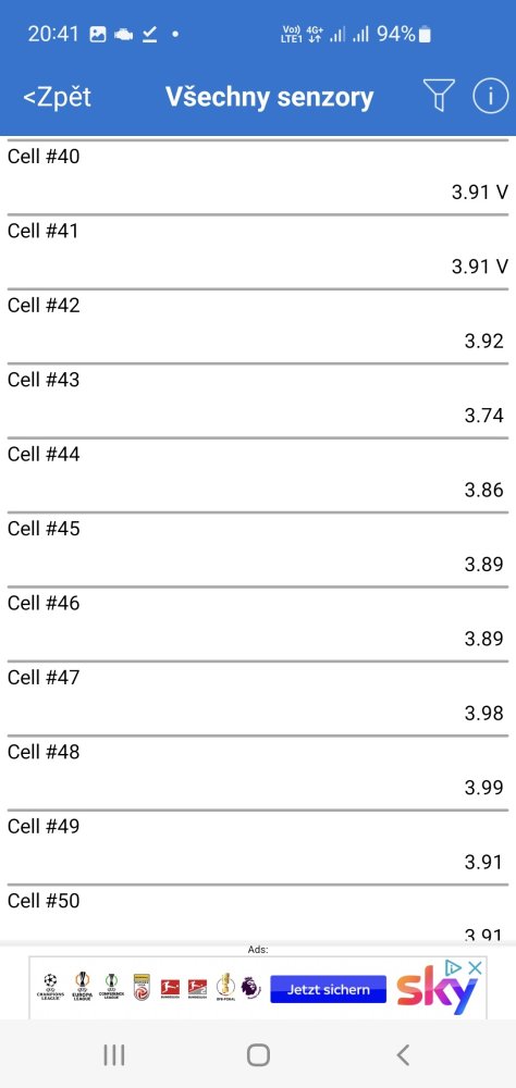

citigo1 povedal:
cena za výmenu baterky v servise je astronomická.
povedali ti kolko? Da sa vymenit iba zly clanok alebo po zaruke menia celu?
3 Komentáre
C
citigo1 komentoval
Menia jednotlivé články. Výmena jedného článku okolo 2000. Každý ďalší spomínal okolo 900. Neviem či to berú ako dvojice alebo každý článok sám. Toto sú asi orientačné ceny.
Ta moja baterka vyzerá biedne.
D
denial komentoval
pockaj, citigo ma 168 clankov, spravne som to vyguglil ?
takze 168 x 2000 eur = pol miliona eur je oprava baterky v autorizaku ?
C
citigo1 komentoval
Citigo ma 84 dvojíc článkov. 2000 by mala byť cena výmeny jedného. Rozmontovanie a zmontovanie baterky a výmena. Pri výmene každého ďalšieho +900. Nehovorím, že je to lacný servis. Mam záruku a je blízko takže som cenu neriešil. V Číne stojí jeden článok cca 150€. Niečo si prihodí Škodovka a niečo servis.
Toto sú tie kritické články. Ostatne majú 3.91V

tu staru myskoda aplikaciu uz uplne vypli.
kde v tom novom skoda connecte najdem napr. aktualnu vonkajsiu teplotu meranu autom alebo nastavenie casovacov nabijania pre nizku tarifu ?
1 Komentár
jozefSk
jozefSk komentoval
To skoro ako v Tesle. Pri každej aktualizácii získaš nové funkcie
denial mělo by to už jít v nové aplikaci MySkoda - pro IOS verze 7.8.1 - teď jsem si nimi pár dní dopisoval a plánovač se konečně začal zobrazovat. Tak snad už to bude ok (zatím jsem neměl možnost ověřit funkčnost - až dnes večer bude nabíjení :-)
1 Komentár
jozefSk
jozefSk komentoval
Na androide mám verziu 7.8.2 a plánovač tam nevidím
Potvrdzujem, plánovač uprednostnenia nabíjania v určitom čase pribudol aj na Android My Škoda aplikácii
1 Komentár
jozefSk
jozefSk komentoval
Áno, a pamätá si staré plány.

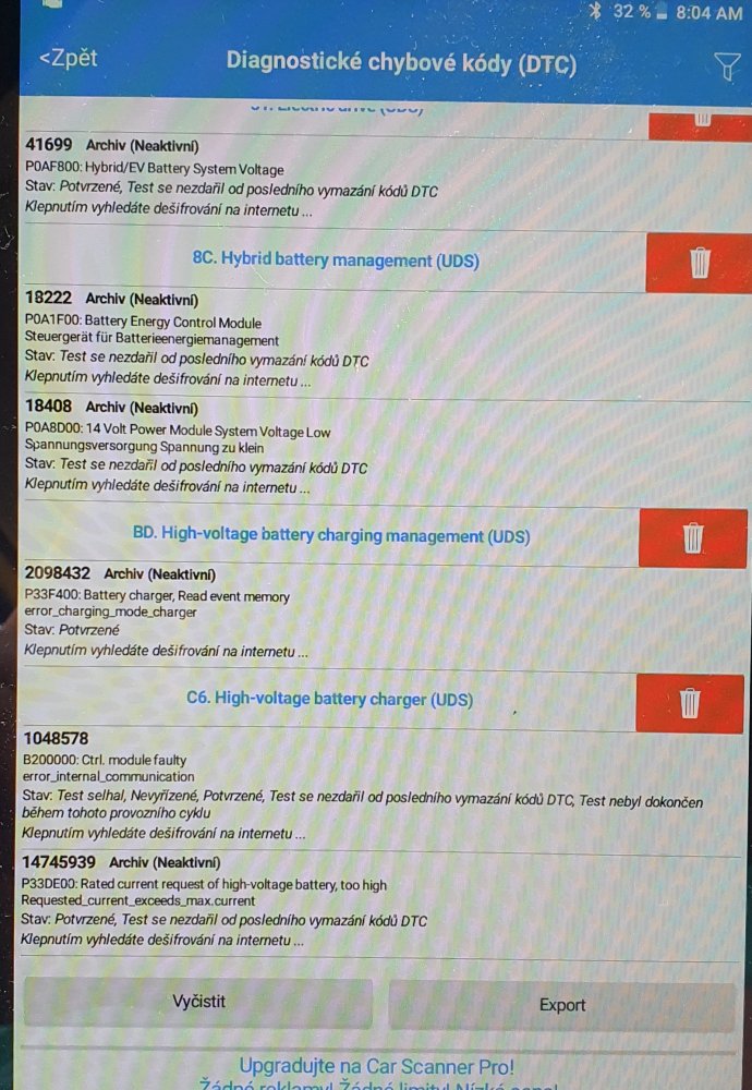

Tak po necelom roku si Citigáč znova povedal, že už dlho nebola chyba elektrického systému. Dnes ho to napadlo a znova je nepojazdny. Posledný rok záruky. Vyzerá to tak, že odišli nejaké články. Prišiel ku kauflandu a odtiaľ už neodišiel.
3 Komentáre
D
denial komentoval
na bat je 8r
alebo uz mas 160000km
SKolja
SKolja komentoval
uh, kua kua... Co ine na to povedat... Pondelkove auto (baterka)?
C
citigo1 komentoval
Na baterku je 8 rokov a ešte je aj v predĺženej záruke, ale keď im ta oprava trvá tak neskutočne dlho.
Ale dobre správa je, že po jednodňovom odpočinku ožilo. Články sú +/- rovnaké, rozdiel 0,02V. Aktívnu chybu zobrazuje len jednu.
Toto mi povedala rýchla diagnostika.
