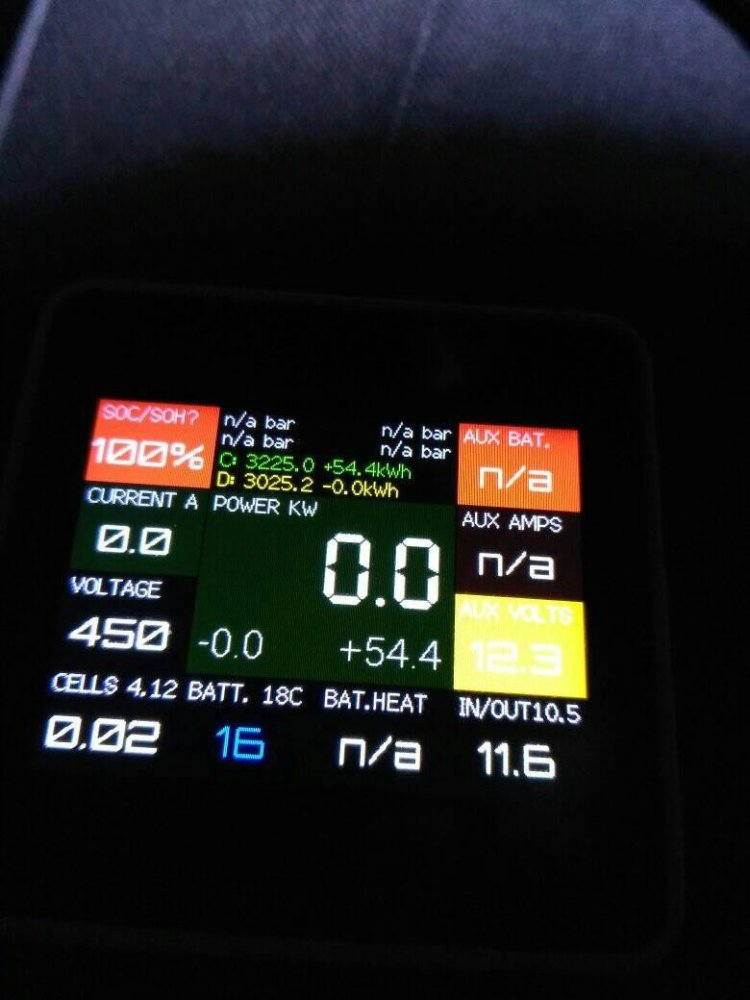

Napätia:
Niro 0 .. 100% , 3.3V a hore 4.12-4.14
ID.3 ... 0% 3.42V a hore 4.2V

No, ja tomu rozumiem tak, že reálna použiteľná kapacita je v rozmedzi 3.42V a 4.2V. Neviem ktore presne clanky tam ma VW teda okrem toho ze ide o 712 sa len velmi tazko urcuje kde je ich prevadzkova hladina. VW to vsak nastavil tak ze ide doplna s nabitim a obmedzuje potencionalne vybitie. Ostava nam 0.12V*XY Ah a to nam da spodny vyuzitelny akoze buffer- ako sa nanho da spolahnut je otazne. Staci jeden update OTA BMS nastaveni a uz tam nebude alebo update OTA a zrazu bude vacsi dojazd, lebo pustia az na 3.3 V. VW tiez zbiera data a podla toho bude popustovat alebo uberat uzdu, ci uz v rychlosti nabijania alebo dostupnej kapacity.
Korea to ma presne naopak, nechcedovolit potencionalne prebitie a ide na nizsiu hodnotu vybitia.

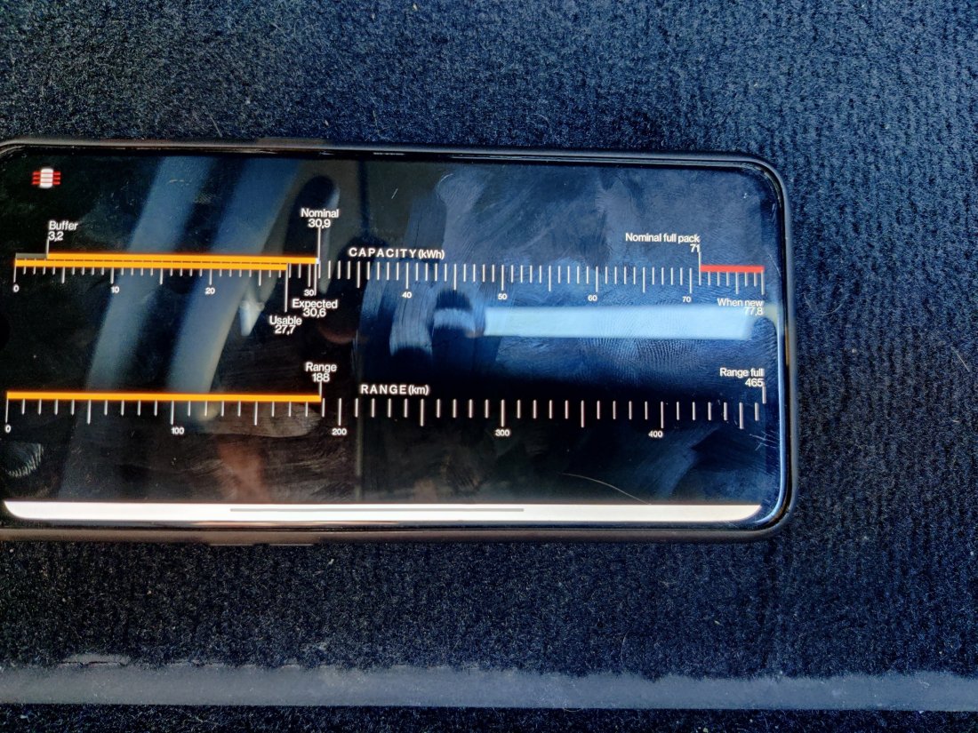

Nominal full pack je aktualna celkova kapacita ktoru vidi bms na tejto konkretnej baterii. When new je fixny udaj zo statistik podobnych aut napevno definovany v tejto aplikacii.
SKolja
SKolja komentoval
klikar ok, rozumiem co tym mysleli, len ma zarazila terminologia :-)

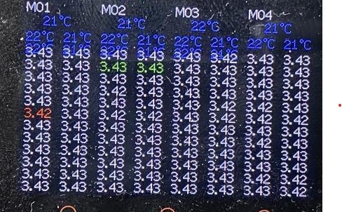

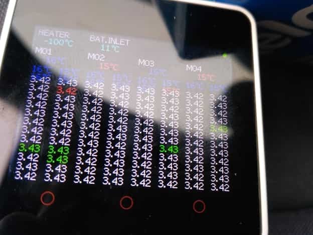

Vybite auto (1% a 3km dojazdu) ukazuje prekvapivo na clankoch voltaz 3.42/3.43
Vyzera to na fakt velky spodny buffer a je teda bezpecne jazdit blizko ku nule, resp. nechavat auto dlhsie odparkovane aj s nizsim SOC
Clanky su pouzite E78, cize to iste plati aj pre ID.4, ID.5 a vraj aj pre Q4 etron

Datasheet pre E78 sa mi nepodarilo najst. Ale pre E63 (co bude asi dost podobne ku E78) to v danej voltazi vychadza na 7%

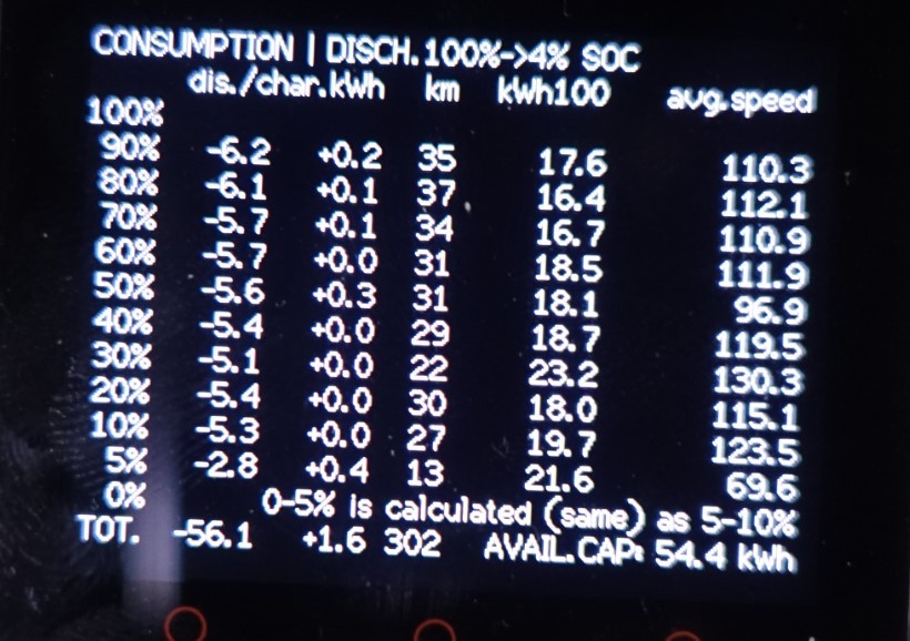

trt barani 8% ; 58kwh to auto nikdy vyuzitelnych nemalo

Lubosova diagnostika testom 100->0 % mi namerala na "novom aute" 54.4 ; cuduj sa svete pred par dnami som robil test po 15 ci 16k km a vyslo mi 54.4. BatteryLife trepe <>viny

A porovnanie ID.3 podľa celkovej kapacity batérie uvádzanej VW 77kWh a nameranej Ľubošom 69,7 kWh (v dnešnom blogu na mojelektromobil) je tiež otázka, či prejde ID.3 77kWh viac ako Kona so skoro 66 kWh použiteľnými. Minimálne to asi bude tesné.
