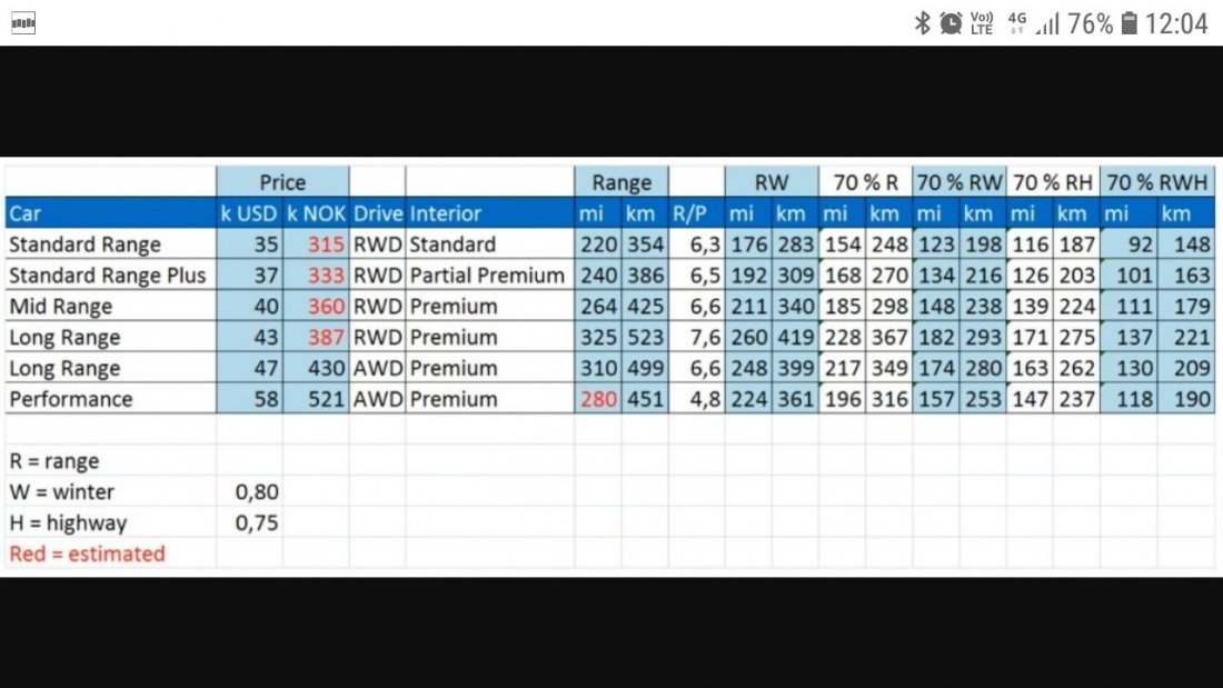

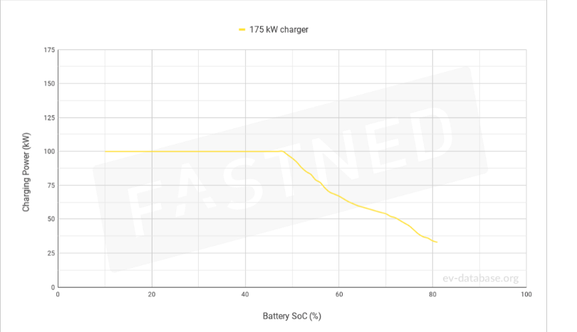

Tesla M3 SR+
Pekný dizajn, veľa features, cena po odrátaní dotácie prijateľná resp. max čo môžeme a chcem dať za auto.
Dojazd: cca 340km v priemere, Mesto 320-500km (Zima/Leto), Diaľnica 250-320km (Zima/Leto).
Kapacita batérie: 55kWh/50kwh využiteľných.
Nabíjanie: 11kW AC/ 100kW DC (priemer 82kW).
Krivka nabíjania: do 50% kapacity 100kW, do 70% kapacity 100kW-50kW, teda po ceste max. nabíjať do 70%
Reálny dojazd po prvom DC nabíjaní počas dlhých trás je: 175-220km/nabitie (Zima/Leto diaľničná rýchlosť)
Údaje o spotrebe z : ev-database.org

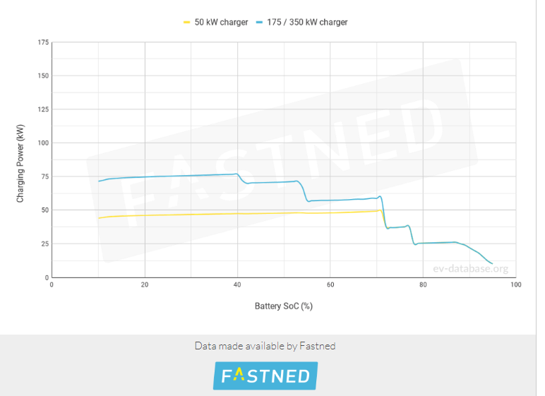

KIA eNIRO 64kWh
Dizajn celkom fajn viac neutrálny. Predošlá veľmi pozitívna skúsenosť s hybridným modelom. Cena po odrátaní dotácia viac ako prijateľná.
Dojazd: cca 375km v priemere, Mesto 375-565km (Zima/Leto), Diaľnica 265-345km (Zima/Leto)
Kapacita batérie: 67kWh/64kWh využiteľných
Nabíjanie: 7,2kW AC/ 80kW DC (priemer 64kW)
Krivka nabíjania: do 55% kapacity 80kW (priemer 75kW), 53-70% kapacity 50kW, teda po ceste max. nabíjať do 70%.
Reálny dojazd po prvom DC nabíjaní počas dlhých trás je: 185-240km/nabitie (Zima/Leto diaľničná rýchlosť)
