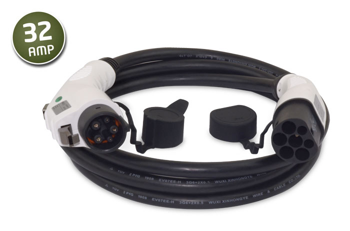

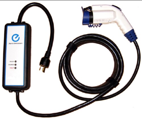

Caute, pozical som si od Auto Impexu v Bratislave Nissan LEAF na tyzden (presnejsie od dnes do buduceho Pondelka). Pri preberani auta som sa pytal ci mi dali aj nabijaci kabel. Typek povedal "ano, mate tam kabel na normalne nabijanie. A na CHAdeMO nabijackach kable su."
Ked som s tym dosiel domov a pozrel do kufra, zistil som ze mi dali takzvany "level 1" kabel - taky co sa strka do beznej zasuvky. Ten je mi na dve veci, nemam ho kam zapojit. "level 2" kabel, ktory pasuje do vacsiny verejne pristupnych nabijacich stanic, mi nedali.
Jo a obe CHAdeMO stanice ktore prevadzkuje GreenWay su podla internetu mimo prevadzky. Takze mi na nabijanie zostava CHAdeMO stanica u dealera kde som si auto pozical. Tu stanicu mam pekne odruky. Zato taku ku ktorej potrebujem ten level 2 kabel, mam rovno pri robote (mlynske nivy) - a zadarmo.
Nenasiel by sa tu nahodou niekto kto takym kablom disponuje, a mohol by mi ho pozicat?
(zajtra sa spytam dealera ci jeden nemaju, ale je dost mozne ze povedia ze nie.)

Ano, toto je bohužel slabina všech dodávaných elektromobilů, že dostávají standardně jen ten nejslabší kabel. důvod - aby nevyhodili pojistky v půlce domů západní Evropy, kde se obvykle jede na 8 nebo 10A a už 16A by vyrazilo pojistky v celém domě. Také mám obyčejný 10A 230V k Peugeotu Ion a rok jsem odolával nabídce dokoupit si silnější 16A 230V. Což je maximum, 3,6 kW, co zvládne palubní nabíječka mého vozu. Nakonec jsem ho koupil a je to velký rozdíl. Například dnes jsem dorazil na firmu s 5 km dojezdu a 1 dílkem baterie z 16. Standardním kabelem bych auto nabíjel 2,3 kW přes 7 hodin, protože poslední 2 dílky do 100% trvají už dlouho. Takhle jsem ho dal na 3,6 kW kabel a po 4 hodinách mohl v klidu vyrazit s 15 dílky z 16 a 123 km dojezdu. jinými slovy můžete po nočním plném dobití vozu absolvovat cestu +-130 km (papírový dojezd 150 km) a po 4 hodinách nabíjení z běžné domácí zásuvky 230V 16A zase. Nečekáte skoro 8 hodin, než se vybité auto nabije do plna.
S Nissanem Leaf půjčeným z Prahy do Ostravy jsme měli i kabel Mennekes Type 2, který nám ale moc nepomohl. Proč? Protože palubní nabíječka byla jen 3,6 kW místo příplatkové 6,6 kW. Takže Mennekes dobíjel tak i tak jen 3,6 kW. Ale dal se využít v okamžiku, kdy jsme dojeli k nabíjecímu sloupku ČEZu a byla obsazená pozice s běžnou zásuvkou 230V 16A Schuco. Ovšem to bylo jen jednou mimo Ostravu, jinak jsme využívali jedinou rychlonabíječku ČEZu v Moravskoslezském kraji CHAdeMO v Ostravě. Např. za 23 minut tento víkend u Leafu ze 2 dílků na 10 (z 12 celkem) a 80% baterie.
Mennekes kabelem Type 2 jsme pro změnu nabíjeli dodávku Nissan eNV200 ze sloupku ČEZu a protože měla 6,6 kW palubní nabíječku, bylo to poznat. Za 2 hodiny posezení u večeře jsme měli ze skoro nuly něco přes půlku baterky nabitou (má 24 kW).
Ovšem stále to je ještě nic oproti Renaultu Zoe, kde kolega s Mennekes kabelem a dalším kabelem na červený 5kolík poznal kouzlo jeho 11 kW palubní nabíječky (totéž co má Tesla Model S, příplatkově ji lze zdvojit na 22 kW). Jezdili západní Evropou a zatímco CHAdeMO museli jejich známí s Nissanem vždy hledat, Mennekes nebo 5kolík byl prakticky všude. Za hodinu měli půl baterky, protože Zoe má 22 kW baterii.
