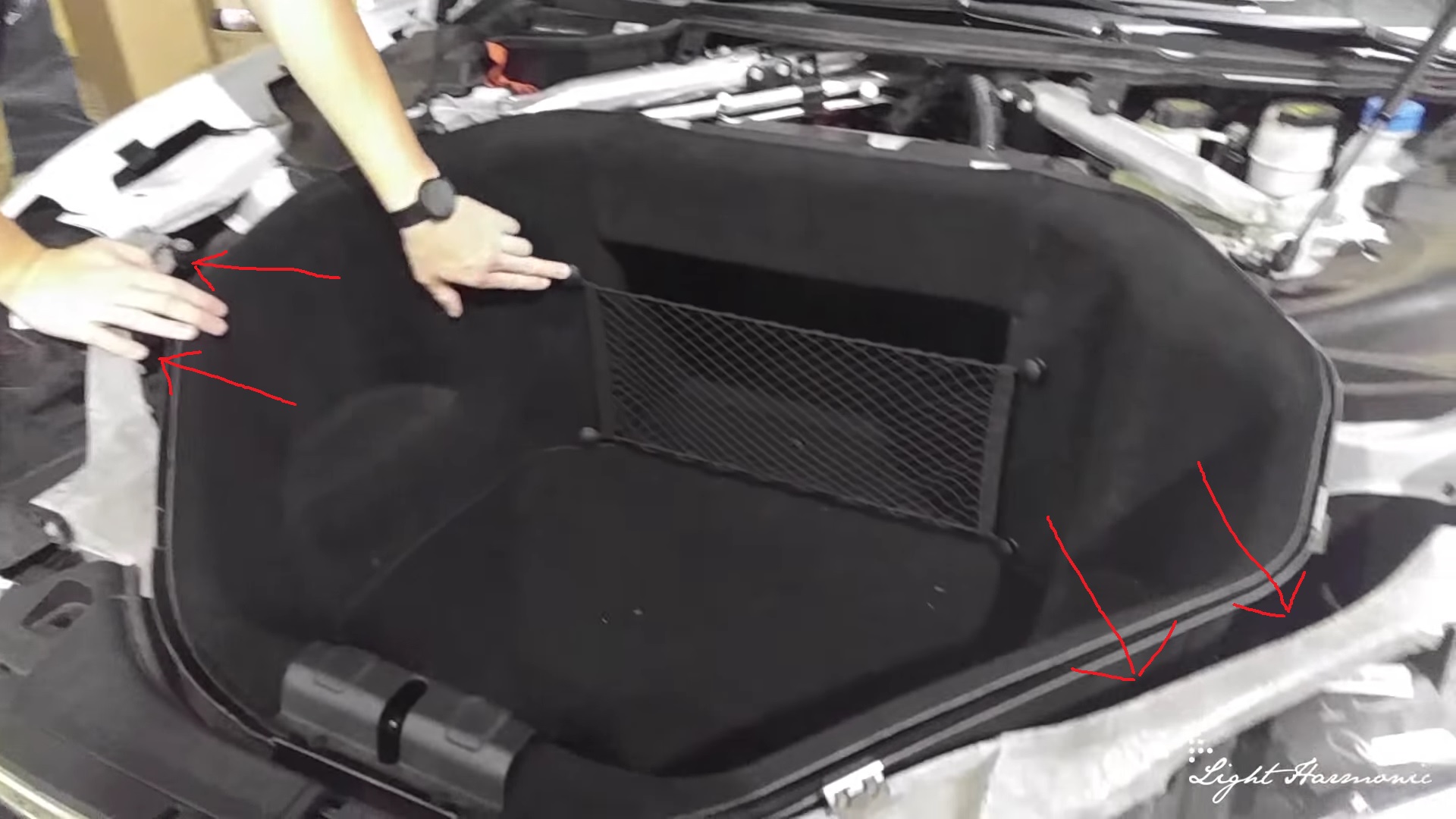

Pekne podrobne video rozoberania (odkrytovania) predneho kufra - frunk-u, vsetkych dveri, zadneho kufra - trunk-u, stredovej konzoly a pristrojovej dosky vratane oboch displejov.
Pani na videu rozoberali TMS kvoli prerabke audiosystemu, ale pekne vidno vela inych komponentov. Prekvapilo ma, ze poistkove skrinky v frunk-u su dost schovane. Zaujimave, ze na rozobratie nmozstva krytov a komponentov staci len niekolko standardnych nastrojov a sikovne prsty, pretoze vacsina krytov je uchytena len na klipy.
Svetla pri Teslach zadne su komlet LEDkove? Cize ked odidu musia sa kupit a vymenit vcelku. Ale v prednych je okrem LED aj daky halogen na dialkove ci ine svetla do stran tusim. Podla tohto videa to dobre nevidim, ale staci mi rozobrat v prednom kufri tesnenie a postranne plasty, aby som vymenil ziarovku v prednych leflektroroch, alebo musim demontovat aj vnutro kufru. Na obrazku je mala medzera naznacena cevenymi sipkami kade by sa to dalo vymenit. Uz som videl aj horsi pristup, kedy sa musela vymontovat baterka z auta, aby sa dala vymenit ziarovka. TMS predny kufor.jpg
