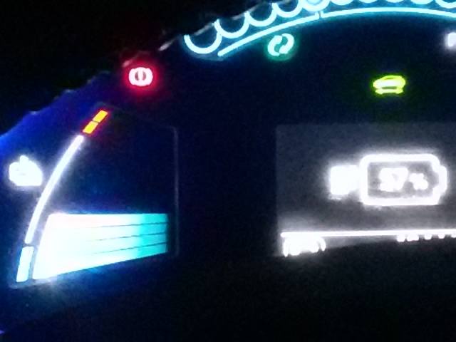

Nissan Leaf je nový kupený v Marci 2015. Test bateriek bez problémov. Teplota bateriek v norme viď foto v dolnom príspevku. Vonkajsia teplota nad nulou...

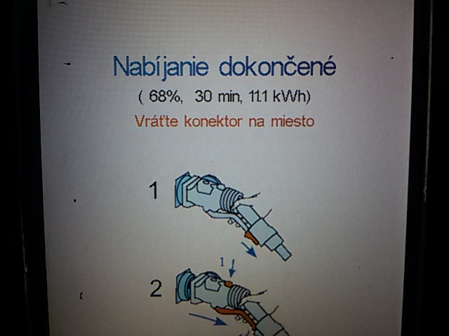

Tak, a máme tu nový rekord v nabíjaní na nabíjačke Greenway Dalitrans Bierovce pri Trenčíne. Za 30min nabíjania Nissan Leaf nabilo z 20% na 68% = 48% kapacity t.j. 11,1 kWh.!! To zodpovedá dojazdu 74 km. Prikladám aj foto teploty batérie..myslím že tá je v norme.
Tak si to prepočítam : Paušal 0 : 30 min x 0,60€ = 74 km pri 100 km = 24,32 €/100km
Myslím, že to nepotrebuje komentár...Neviem k akému autu to mám prirovnať..snáď jedine Hummer H1 má takú spotrebu..

A aka bola vonkajsia teplota? Po ine zimy si nemal problem z nabijanim? Teda tento konkretny problem?
curgali
curgali komentoval
Nissan Leaf je nový kupený v Marci 2015. Test bateriek bez problémov, bol som na servise pred mesiacom. Teplota bateriek v norme viď foto. Vonkajsia teplota nad nulou...
ICE666SVK
ICE666SVK komentoval
Asi by som kontaktoval GW servis a povedal im co je za problem, lebo mozme to tu rozoberat ako dlho chceme, aj tak to nevyriesime.
