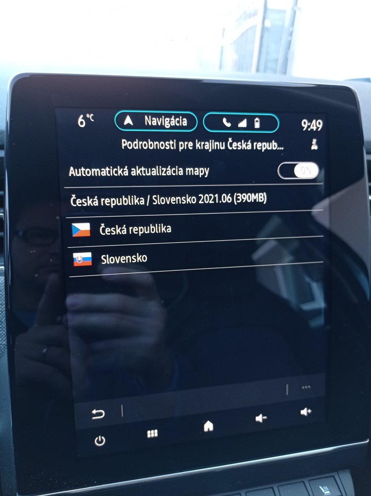

Podarilo sa mi zaktualizovat vsetky mapy v aute (nie len SK/CZ). Z Francuzskej stranky myrenault sa da stiahnut program Renault connect toolbox. Ten po overeni VIN cisla stiahne aktualne mapy na USB (cca 21GB) a po pripojeni USB do auta tieto mapy zaktualizuje. Trva to 25minut a je potrebne mat pri tom nastartovane auto.
Tu su k tomu blizsie informacie https://myr.renault.fr/renault-connect/map-update.html
Pripadne priamo program na stiahnutie https://tbxhostingprodcustomer.blob...indows/exe/Renault CONNECT Toolbox-latest.exe

Ten druhy sposob som skusal najprv, napisalo "Lutujeme, ale na vasej USB neisu ziadne informacie o vozidle, skuste znova alebo identifikujte vozidlo podla VIN" :)
Skusim este raz ten USB v aute spojazdnit, ale ten akoze stary VIN mi hlava neberie.

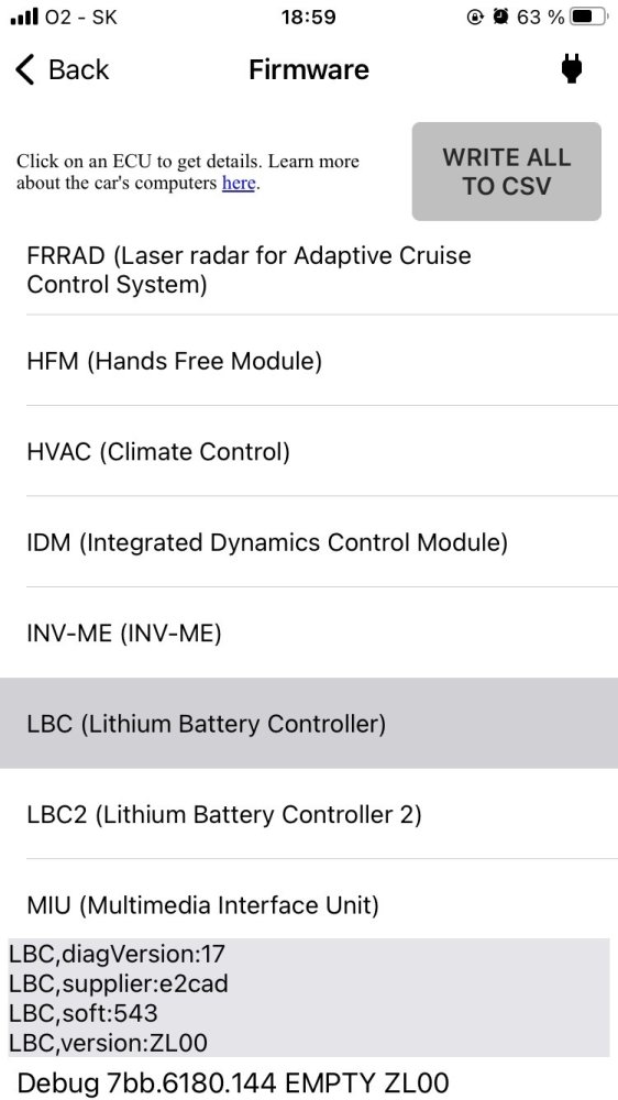

Supiiik prosím ťa, ako dopadla tá aktualizácia LBC jednotky? Ja mám aktuálne SOH 84 a na zajtra som objednaný do servisu. Je to dosť citeľný rozdiel v dojazde. Trochu sa teda obávam, či vôbec budú vedieť, čo od nich chcem 🤷‍♂️ Idem do servisu v TN.
P
play3man komentoval

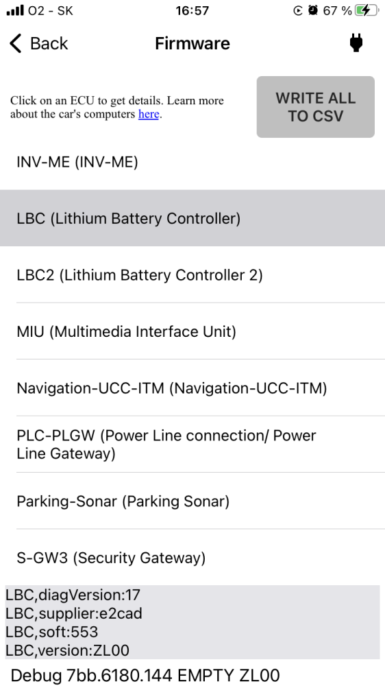

Martin7462 pod firmware treba zvoliť LBC a dole vyhodí verziu
M
Martin7462 komentoval
Tak ja som dnes pozrel tak mam tiez v Canze verziu 521. Skusim sa popytat v serviseco a ako.
S
Supiiik komentoval
Martin7462 Auto si mal tyzden v servise a LBC FW ti nechali stary? Co tam s nim tyzden robili?
Podarilo sa niekomu v servise na SK zmenit fw LCB z 521 na 543.

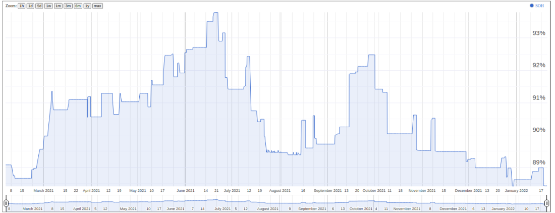

Takto sa pohybovalo moje SOH pocas poslednych 12 mesiacov (odkedy to zaznamenavam)
Vsetkym drzim palce. Ja pojdem do servisu s na to spytat zajtra alebo utorok. Ja som si vsimol ze mne padne o cca 2-3percenta pocas zimy okolo 0stupnov . Ale viem ze dnes som stretol jedneho znameho co ma auto dovezene zo zahranicia a ma tam uz 543 cize urcite to ide.Mam foto z jeho Canze

Keď mi auto písalo SOH 89,8 %, tak pri 100 % SOC user a 98,5 % SOC real som mal napätie článkov 4,13 - 4,15 V.
Keď mi to kleslo na SOH 88,8 %, tak pri 13,04 % SOC user a 22,7 % SOC real som mal napätie článkov 3,53 - 3,54 V.

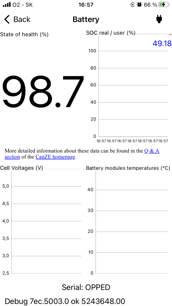

Minuly tyzden som si bol dat v servise updatnut LBC/BMS, pristavil som o 10:30 a okolo 14 bolo hotovo. Mam teda 553. SOH to velmi nepomohlo stale mam 94-95%, ale palubny comp mi uz zda sa zbrazuje vsetky polozky OK (nezobrazoval mi celkovu sporebovanu energiu).
Tak uz je to hotove. Servis ok , trvalo to cca 1apol hodky a je tam novy sw 553. Terz Cnze ukazuje 98,7 z povodnych 93 percent . Co s tyka dojazdu tak budem testov bud tyzden trasa TT-BA.
    109,4 KB · Zobrazení: 43
    145,6 KB · Zobrazení: 46

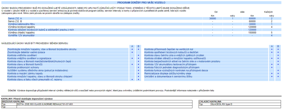

Absolvoval som garancku po 30tiskm/9mes, stalo ma to 59e (polovica z toho bol pelovy filter). Odkedy ho mam menili v zaruke len stieraciu listu okna ktora sa trocha vysuvala pri pohybe okna. A inak len nejake upgrady kedze som bral starsiu skladovku (aktualizacia map, spustanie kurenia cez apku, infotiment).
Slape v pohode, zatial max spokojnost.
T
Taur komentoval
1fisker Aha, ty im vysvetlis ze vyrobcom predpisane ukony nemaju robit a cakas ze ti potom uznaju zaruku.
Supiiik Najlacnejsi pelovy filter na tom linku je za 13,5e. Ja som si spocital ze tie tri prehliadky do 100tkm ma vyjdu menej ako 250e takze sa mi neoplatilo. Ta velka prehliadka je az pri 120tis, co je uz po zaruke. Je pravda ze som nepomyslel na take prudke zdrazenie vsetkeho co teraz prislo, tak mozno si urobil dobre.
S
Supiiik komentoval
Taur ja ale rocne nespravim 20t km, takze v tej sume mam 5 prehliadok. Mne sa to urcite oplatilo

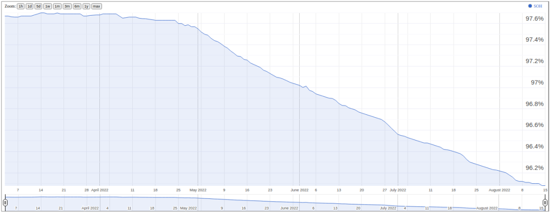

Mne robili upgrade zaciatkom marca, vtedy mi to vyskocilo z cca 89% na 97.7%. Tam sa to drzalo asi 2 mesiace a odvtedy to zacalo takmer konstatne klesat o cca 0.01% za den. Takto to vyzera ze za rok/dva som tam, kde som bol. Zrejme novy upgrade robi len to, ze Zmeny SOH nie su take velke a nejako ich priemeruje.
