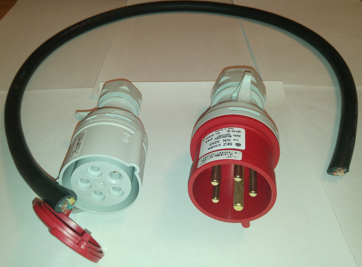

Kupil som kabel a konektory vid obrazok aby som svoju Teslu so single chargerom mohol nabijat aj na cervenych 32A zastrckach. Pripojim UMC a taham 16A. Elektrotechnici uz asi tusia v com je problem: 32A zastrcka je istena 32A isticom ale pripojeny je spotrebic vyrobeny na 16A zastrcku. Urcite to nie je podla normy. Opacne redukcie sa daju priamo kupit ale toto nie. Dal by som na kabel istic, keby sa taky predaval, videl som ale iba klasicke na montaz do krabice.
Ma na toto niekto nejake elegantne riesenie?

Nepochopil som v com je problem ? ked na 32 A zasuvku napojis 16 A spotrebic v tom problem nevidim ved aj na 230V sa bezne pripajaju spotrebice ktore maju par mA napr nabijacka na mobil.
Marekk: Problem je ten ze ked vyskratuje to zariadenia a potecie napriklad 24A, tak istic nevypne, ale konektor stavany na 16A sa moze poskodit/roztiect ...
V skutocnosti ma vacsie tolerancie, takze mu 24 neublizi, ale chapes kde je problem?
Bjorn ma tie konektory jednoducho prepojene https://youtu.be/Hh52C1b3BCE?t=17m38s ale na zaciatku aspon upozornuje, ze vsetky redukcie co ukazuje sa pouzivaju na vlastne riziko.
Este mi napadlo dat na kabel malu krabicku, do ktorej sa prave zmesti 16A istic a priechodky na privod kablov.
16 A nabijacka si potiahne maximalne 16A musi mat vlastnu poisku a pri skrate je upne jedno ci mas istic 16 A alebo 32 A
Naposledy upravené:
JanoS a nemo spravne vysvetlili, no pridam este na doplnenie toto:
Istice istia privody t,j. retazec od istica smerom dole po spotrebic, nie spotrebic samotny. Cely retazec vodicov a konektorov musi byt dimenzovany na prud istica.
Spominana redukcia z 32A na 16A nie je v poriadku. Aby bola v poriadku, bolo by treba dat medzi 32A a 16A cast istenie 16A, pretoze vodic a konektory v 16A privode su dimenzovane na 16A, nie na 32A. Ak taku redukciu 32/16A bez istica 16A mate, nenechavajte ju pracovat bez dohladu.
16A spotrebic (11kW) pri specifickej poruche moze mat odber povedzme 25A. 32A istic nevidi problem, no 16A konektory a kabel sa po case prehreju a mozu sposobit poziar.
Naposledy upravené:

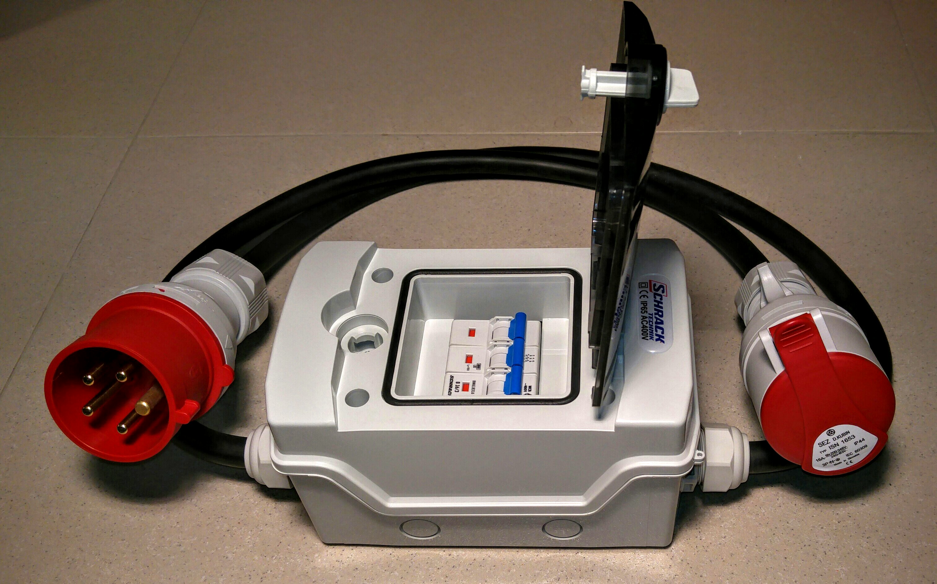

Spravil som to podla normy nech to mozem nechat pri nabijani bez dozoru. Moze na to dokonca aj prsat. Info pre domacich kutilov: Kabel od 32A konektora po istic (16A) musi byt dimenzovany na 32A a od istica po 16A konektor na 16A. Vsetky suciastky aj 2 metre kablu sa daju kupit v obchode pre elektrikarov. Celkovo ma to vyslo 40 EUR s DPH.
Prílohy
    954,3 KB · Zobrazení: 11
1 Komentár
jux
jux komentoval
Pekne a spravne, no dost velke a tazke.
Vsetky komponenty som kupoval cez www.schrack.sk, kabel je 5x4mm2 lanko, istic je B16/3, skrinka Schrack pre 1 istic.

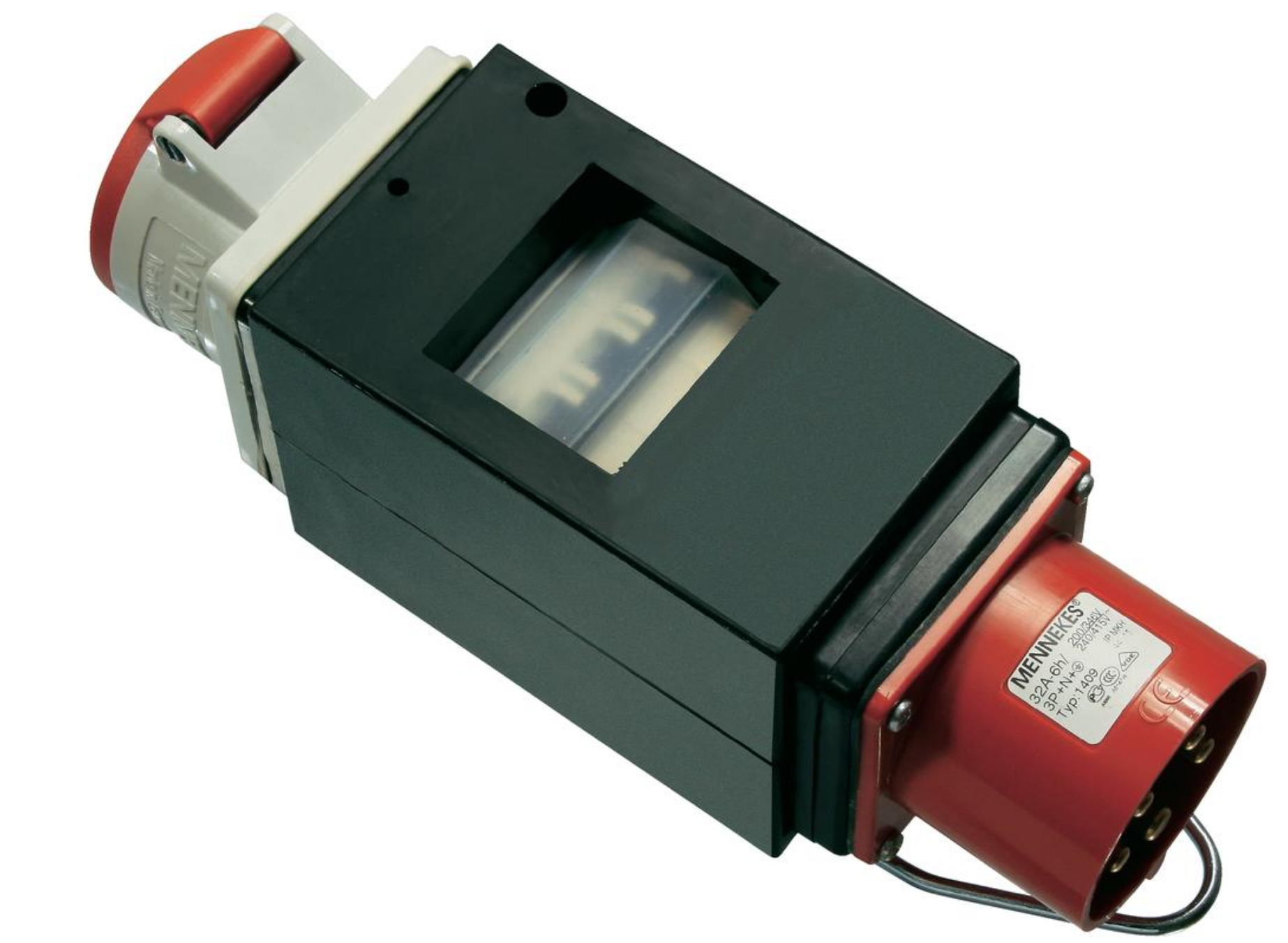

Dobrý deň,
ja by som sa chcel opýtať k tej redukcii, čo sem dal @nemo. Potreboval by som niečo podobné, aj keď nie na nabíjanie auta. Ale chcel by som stavať na istotu. Na každom kroku sa stretávam s prerábaním zásuvkových skríň a dopĺňaním prúdového chrániča. Preto sa chcem opýtať. Je táto redukcia postavená tak ako má, alebo tam ten prúdový chránič treba? (nie som elektrikár a do elektriky sa rozumiem asi po výmenu žiarovky v svetle...)
3 Komentáre
jux
jux komentoval
Vdaka za linku... toto je presne to co potrebujeme. Pekne cisto urobene s certifikatom. Sice cena je znacna, ale kto chce mat pekne, male profi riesenie, musi zaplatit
