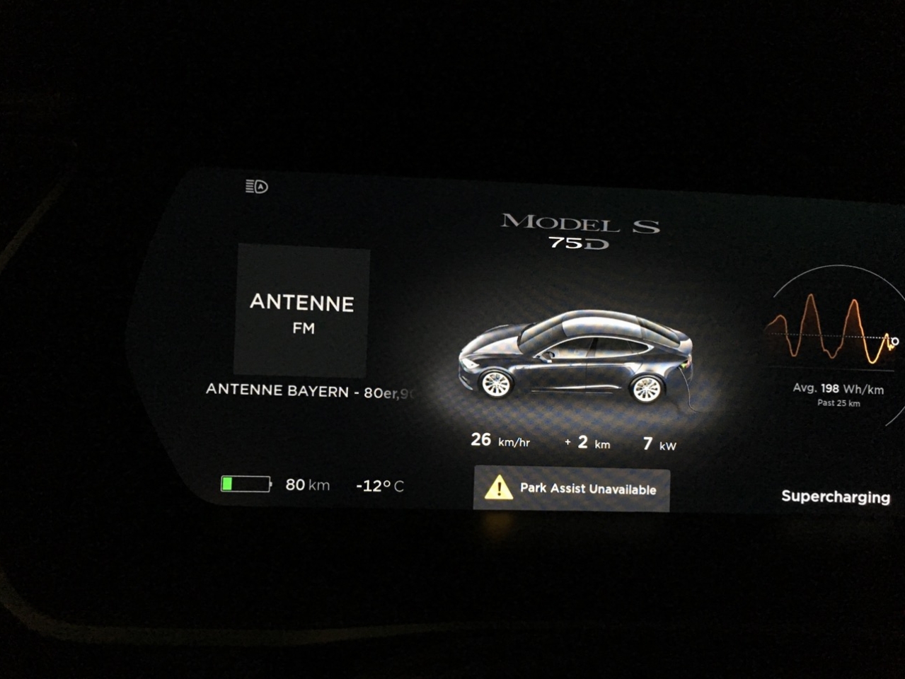

Mam cerstvu skusenost. Isiel som totiz minuly vikend s mojim novym Skom z Tilburgu do Bratislavy.
Spali sme v Regensburgu, rano sa zobudim a -12.
Pocas ranajok som dal nabijat - vysledok pri -12 vidno v prilohe.

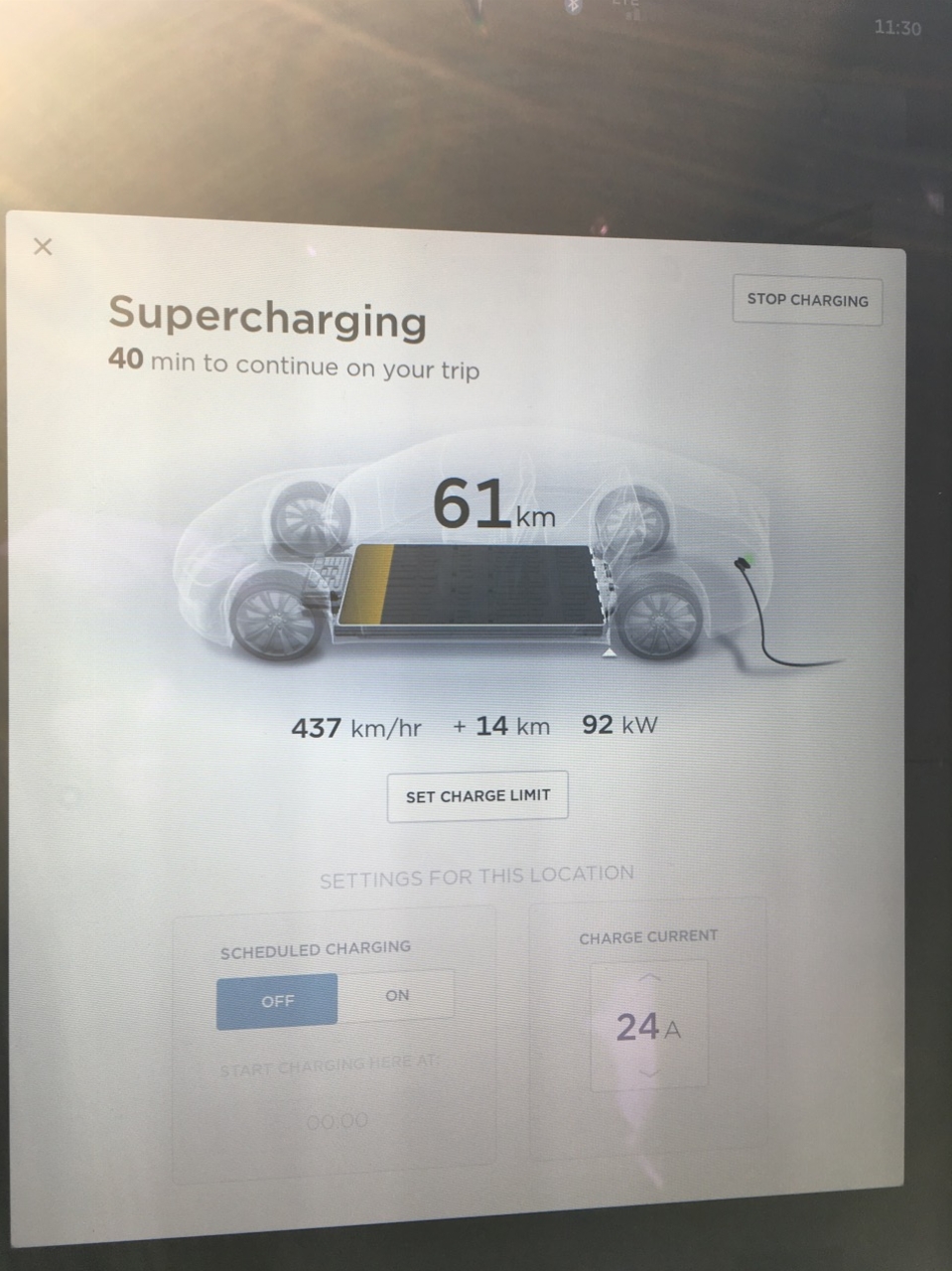

A to bolo na superchargeri. Tak som to odpojil, presiel asi 2 km pricom som tomu parkrat trochu "vyťal" aby sa bateria zohriala a hned nabijalo ako sa patri (druha priloha).

Poucenie - na dlhom tripe v zime treba dat nabijat hned po odstaveni vozidla, dokial je bateria tepla a nie az pred jazdou po prestavke.

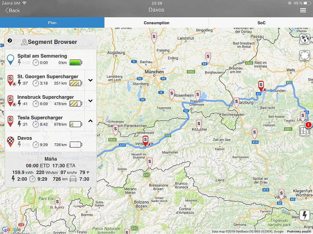

Nieco k aktualnej diskuzii k jazdeniu v zime. Na obrazku je plan z apky EVTO-Tesla. Vidno, ze na trase cez 700 km je "strata" nabijanim 2 hodiny., cize realne hodinu lebo jest, pit a cikat by som isiel na hociakom aute. Cestovna rychlost bola zvacsa 120-130 km (ked sa dalo kvoli premavke, na ceste vela tunelov), aj ked priemer pise okolo 100 km. Isiel som podla toho a na 95% to sedelo.
Tu apku odporucam kazdemu na planovanie dlhych tras s Teslou, je tam fakt takmer vsetko k nastaveniu a pomerne presnemu vypoctu.

By ma zaujimalo, ako to ta aplikacia pocita? Bere do uvahy teren kade ides, alebo pocasie?
Jiri GrandPa
Jiri GrandPa komentoval
Budes prekvapeny, ale berie do uvahy nie len teren, ale aj teplotu a smer a silu vetra. To si cita odniekial z webu, to nezadavam.

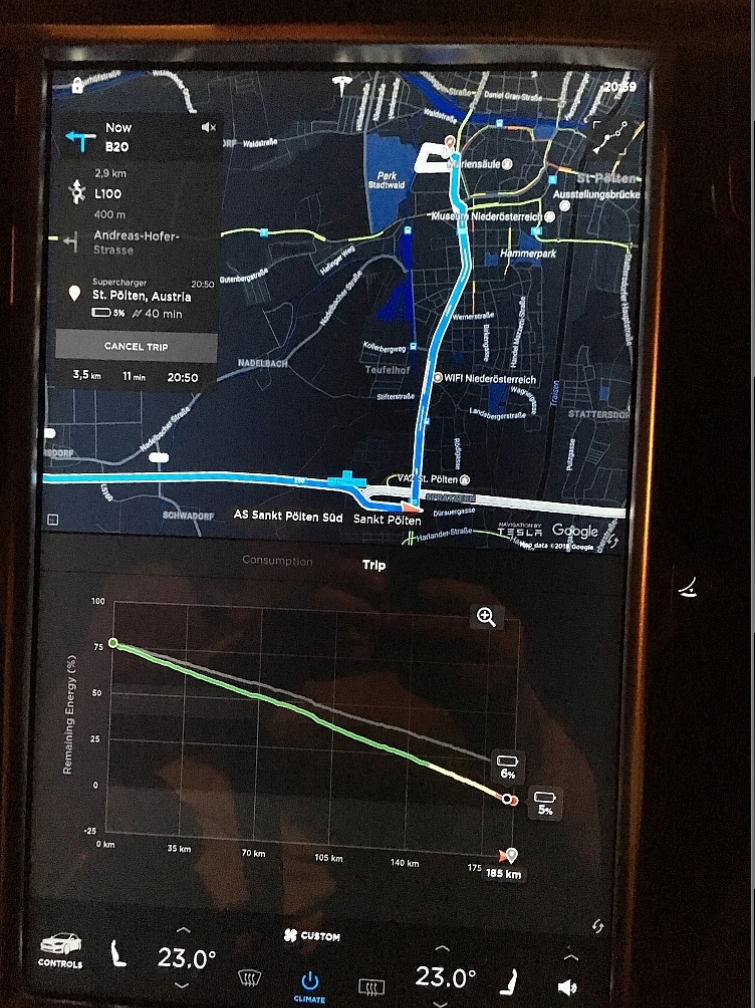

Na ceste naspat som si dovolil s takym presnym predpovedanim aj taketo dojazdy k nabijacke:
Jiri GrandPa
To je dojazd na supercharger, Cize okamzite sa znova nabija. Bateria je tepla (aj ked mrzne, lebo idem 130-140) a nabija 95 kW (to je moje maximum pre 75 kWh bateriu) takmer okamzite (nad 10%). Nerobim to casto ale nemyslim, ze to vadi. Nemalo by to zostat a vychladnut takto vybite.
