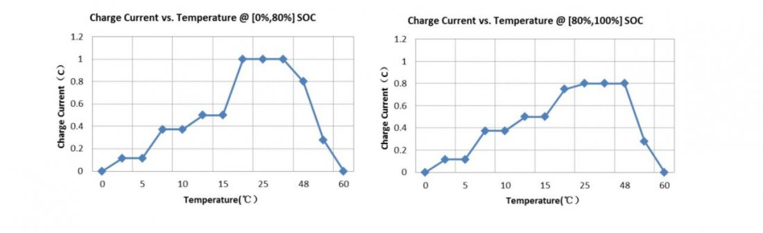

Myslim ze toto bude este velka tema a nie len z pohladu nastavenia BMS. Zatial nie je jasne ktore presne clanky od CATLu ma tesla v sebe. Ak vyplnili cely povodny bateriovy pack tak tipujem asi clanky 100-120Ah. Dalej vobec nie je zrejme aky mateplotny manazment baterie, ci tam su vobec odporove kable alebo je tam octo-valve system s TC. Nasiel pre LFP clanky udaje ako maximalny nabijaci prud 1,5C ideal je 1C. Pricom graf napr. 271Ah clanku (zatial som nenasiel udaje pre 100-120Ah) ma krivku nabijania takuto: pozri obrazok (zdroj:vyrobca CATL www.catl.com). Takze plne nabijanie zacina az pri teplote 20 stupnov a to max 1-1,5C inak povedane max. co by sa do toho malo tlacit je 55kWh x 1,5=82kW- myslim ale ze cinsky pack je kapacitou vacsi tak to moze do 100kW. Ale to su papierove udaje.
1. Ake clanky su pouzite?
2. Ake su technicke parametre clankov?
3. Aky je termalny manazment baterie?
Po ich zodpovedani dostaneme odpoved preco M3 SR+ z CHiny nabijaju v Zime ako nabijaju. Ze by COLDGATE?

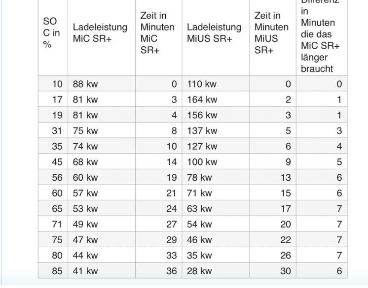

A z DE mame aj tabulku (zdroj: thedriven.io) M3 USA vs CHina v Zime. Moze niekto potvrdit data na USA verzii?

Toto porovnávanie je v zime dosť problematicke. Pokial tie auta nestali vedľa seba cez noc, neušli pred nabijanim rovnaku trasu spolu tak to kľudne môže robiť studenejsia batéria. Zdroj som neštudoval.
