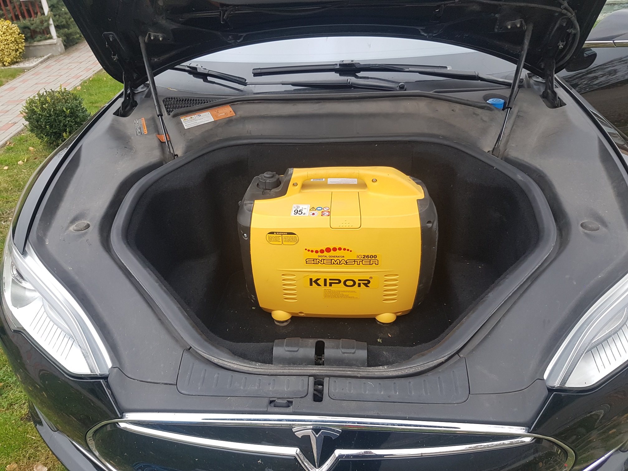

Problem v tom asi bude ja som si kupol na nudzove nabijanie kvalitnu invertorovu centralu KIPOR IG2600 a nabijanie cez nu ani nespusti

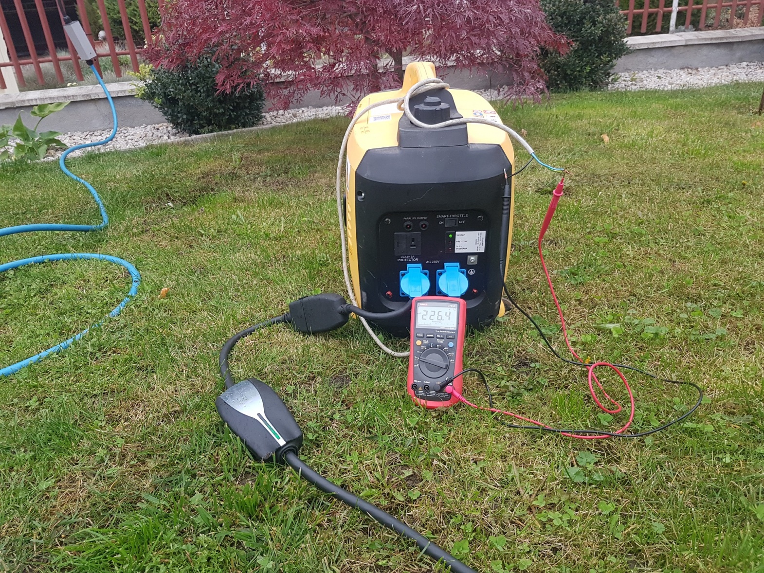

Ani sa nespustilo nabijanie aj ked som prud stiahol na 2A kabel je original Tesla zasvieti hned na cerveno co znamena chybu.
Zmerajte ohmmetrom v kludovom stave, ako je urobeny vystup elektrocentraly - ci je oddeleny od zemnenia.
Predpokladam, ze vas generator ma zemniaci kontakt izolovany od nuloveho kontaktu a to sa asi kontrolnym obvodom tesly nepaci. Ak je to tak, spojte nulak so zemou.
Na spojenie nuloveho s ochrannym pouzite napriklad priechodziu zastrcku (vidlica so zasuvkou) v ktorej vo vnutri prepojite nulak a zem.
natiklad takuto:
http://www.hagard.sk/kable-vodice-a-...?page_id=17584
Potom bez ztaze nastartujte elektrocentralu. Ked bude bezat, najprv nou napajajte nejaky standardny spotrebic - napr. 2kW ohrievac.
Ked bude fungovat uspokojivo, skuste nabijanie Tesly najprv mensim prudom, potom maximalnym - pre

No principialne sa mi nepaci predstava nosit so sebou v elekromobile benzinovu elektrocentralu.
Elon tiez odmietol akykolvek fosilny range extender pre Teslu.

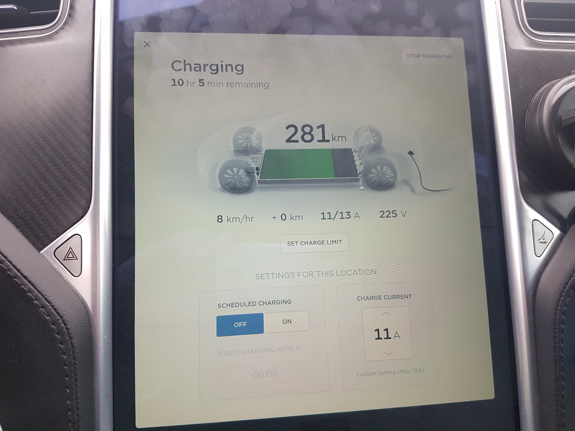

Dik za radu az dnes som si nasiel cas a ako pisete ked spojim nulak a zem tak to funguje nafotil som to za chvilu pridam foto. Keby viem o elektro odtahovke tak by sa ani mne nepacilo vozit centralu.

Ako som uz pisal uspesne sa mi podari spustit nabijanie cez generator ale bolo potrebne spojit zem a nulak. Pri 11A nabijalo 8 KM/h ked som zvysil na 12A tak uz blikalo pretazenie.
