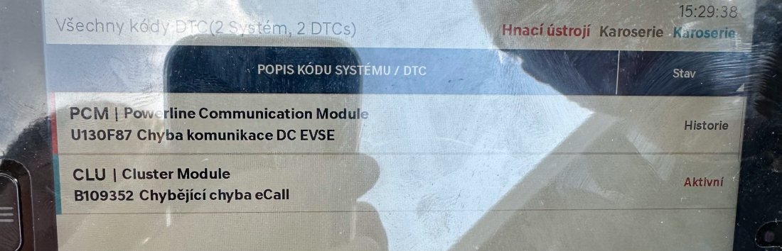

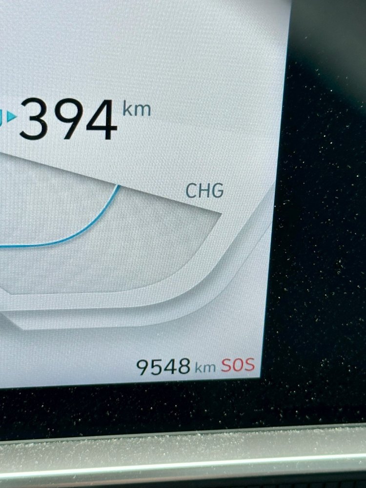

Tak pánove mam tu po 4 mesiacoch a 9500 km prvý vážny problém. Auto hadže SOS, a chyba na diagnostike. V Hyundai KE nenašli v kodovniku chyb túto chybu takže sa caka na Koreju a auto mam odstavene. Ďalšia nemilá vec platí pre celú platformu Hyundai a KIA je zvolavačka ICCU vid. príloha, v USA už to akceptujú v SR nič nevedia.:mad:

Servis by ti mohol vysvetliť presnejšie o čo ide. My sa tu môžeme dohadovať alebo domnievať.
Každopádne ak ti fungovalo spojenie s apkou, tak baterka žila. Za pár dní nepoužívania sa asi nemá šancu sama vybiť.

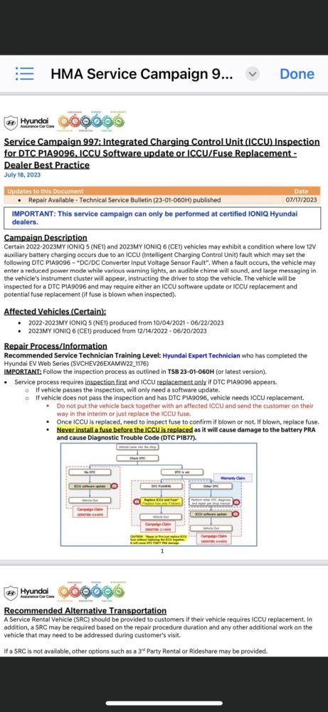

Tak auto je doma, urobili dokonca 4 updaty na ICCU, takže najnovší soft a bez chyby, všetko funkčne, pocitovo rýchlejší nábeh infotainmentu

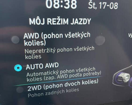

Hoši. A vy ste mi prečo nepovedali, že Ioniq 6 AWD má po podržaní CUSTOM mode, kde sa dajú nastaviť parametre (akcelerácia, odozva a pod).
Ale hlavne sa tam dá nastaviť pohon a je tam plne čisté 2WD.
Toto EV6 AIR AWD čo sme mali zač roka vôbec nemal.
A ja som sa bránil AWD, kvôli spotrebe. Zmeriame to cez diagnostiku ECO-NORMAL-SPORT-SNOW a custom 2WD ...
aby sme vedeli rozdiel úspory.

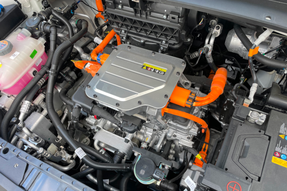

Vess je off, staci len tu poistku prehodit do volnej pozicie. Len kvoli bezpecnosti si musim asi poriesit nieco svoje :) Toto zatial na test.
J
jurajsun komentoval
Odfot a napíš presne ktorá nech viem ďakujem
